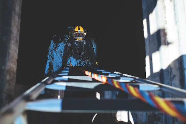

在这座拥有40多年历史的电厂,最近一次大修期间,还对水道进行了检查和维修。
最重要的工作包包括,更换停堆冷却系统中的泵和阀门,更新安全壳中的电气衬套组件,检查反应堆压力容器底部,维修厂用水通道和浇筑厂用水通道中的一个,以及更换给水泵中的叶轮,安装新的再循环管线,并对反应堆一回路进行压力测试。

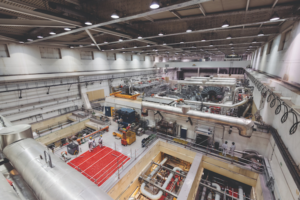

检查安全壳内的蒸汽排放井。
核电站运行寿命通常很长,鉴于其寿命——OL1和OL2已经运行了40多年,关键部件可能会过时和劳损,需要修改和升级。

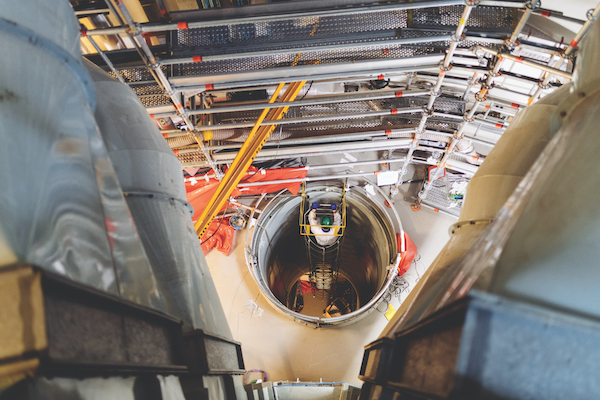

OL1和OL2系统性改进。
索涅米解释道:“电机可以更高效,设备也可以更高效。值得一提的是,我们要检查一下,看看我们是否可以在改造过程中使我们自己的流程更有效。”
“我们可以通过安装新设备来提高工厂运转效率,这一点非常重要。因为我们必须致力于建设一个更高效的工厂,要从工厂获得比使用相同资产获得更多的效率。”
他引用了在上一次大修期间进行的升级:“五六年前,我们进行了一项改造项目,更换了主要的海水冷凝器。旧的冷凝器处于淘汰的边缘,已经到了使用寿命的尽头。我们得到了更高效的主冷凝器和更多的工厂净功率。这些新的冷凝器物有所值,我们还更换了高压换热器,这也为我们带来了更多的经济效益。”
更换给水泵的叶轮是另一种改进,它提高了效率,但也提高了安全性。
“旧的水泵已经磨损了,是时候进行更换,我们从OEM合作伙伴那里更换了更有效的新一代设计水泵。
我们有四个主给水泵使用这些新叶轮,在所有正常情况下只使用其中的三个泵。我们可以用三个泵驱动系统,可以在任何情况下使用3个泵。”索涅米说。
这可能会留下大量的备用容量,但也意味着主给水泵功率需求减少了25%,从而节省了电厂系统中使用的大量功率。
他说:“如果一台泵出现故障,那么就不可能从发电厂获得全部功率输出。这不仅提高了安全边际,而且提高了性能。从这个角度来看,这也是一个好的举措。”
“这个项目是一个很好的例子,我们可以选择更换整个泵或仅更换叶轮。我们决定保留这些旧泵,并对一些元件进行了检修。这些泵使用液压离合器驱动,我们还对离合器进行了一些优化,并更换了叶轮。我们还将对泵进行一些腐蚀修复。这种项目有很多步骤,但后来我们几乎像换了新泵一样,不需要更换整个装置。”

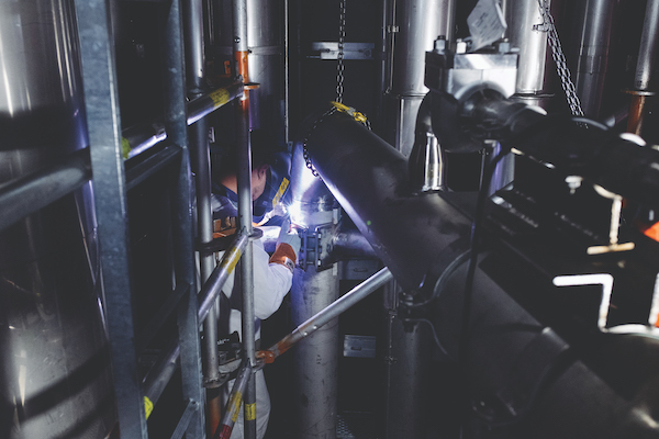

OL1的蒸汽轮机也对低压部分进行了升级。
该厂一直在进行改进,并从17年前汽轮机岛现代化项目(TIMO)下的汽轮机更换等项目中进行了改进。
该计划与2005年至2006年的年度停机时间相吻合,更换了再热器、低压涡轮机、蒸汽干燥器和6.6 kV开关设备,并实现了两个电厂涡轮机过程自动化的现代化。
索涅米说:“当这些项目合并后,工厂发电能力显著提升。”
