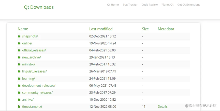

archive 和 official_releases 两个目录都有最新的 Qt 开发环境安装包,我们以 archive 目录里的内容为例来说明。点击进入 archive 目录,会看到五个子目录:

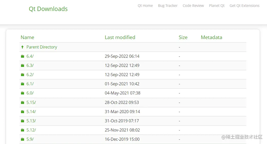

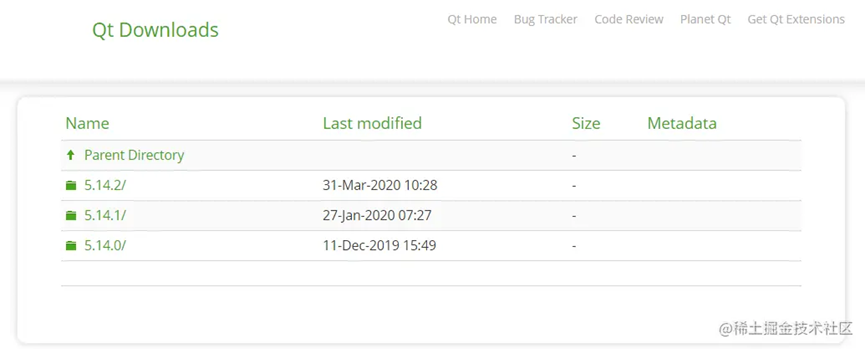

上图没有显示完整,这个 qt 目录包含了所有的 Qt 版本,从 1.0 到目前的 6.4 。我们目前使用的是Qt5.14.2版本,所以点击Qt5.14进去,可以看到Qt5.14版本包含的所有小版本列表:
Qt环境搭建:下载与安装以及开发工具的选择的图6

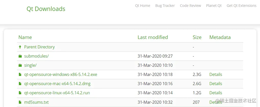

然后点击Qt5.14.2进入子目录,根据不同的操作系统,选择不同的安装包即可:
Qt环境搭建:下载与安装以及开发工具的选择的图7
前面两个是Qt各个子模块的源码包和Qt完整源码包,这两个包不用管,除非你想自己编译或者阅读源码。
我们这里选择的是Windows系统的(qt-opensource-windows-x86-5.14.2.exe),点击就可以下载了。
需要mac或者Linux的就可以选择下面两个。
