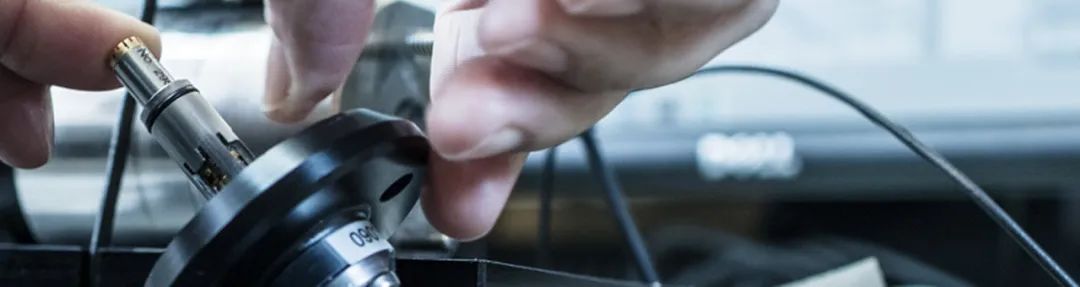

开发、生产和测试
什么是传感器?传感器和感应器的区别是什么?的图1
Brüel & Kjær发明了当今大多数加速度计和传声器中使用的技术。我们坚信技术是无止境的。只要能想象到,我们就去开发。
在生产过程中,每只Brüel & Kjær传感器都经过严格测试,以确保其性能在规定的参数范围内。 所有零部件,无论是来自零件供应商还是在Brüel & Kjær内部制造的,都要接受严格的检验。检查采取物理和尺寸控制系统的形式,以确保符合规格和质量,这反映在我们作为ISO9001和EN9100认证中。
使用超声波检查组件,然后在脱矿质水和溶液中清洗。然后使用压缩空气干燥零件并放入烤箱中以清除任何湿痕。然后应用一个独特的工艺来清洁电子元件。平均而言,我们在发货前进行五到十个独立的测试程序,以及单独的校准和验证。
