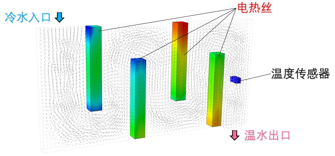

如下图,入口处冷水的初始温度为30℃,水流经过电热丝加热后,从出口流出的温度快速升至并维持在50℃,通过联合仿真模拟水温控制器对水流的加热控制过程。
Dymola+Abaqus | PID水温控制器案例详解的图2
水温控制器

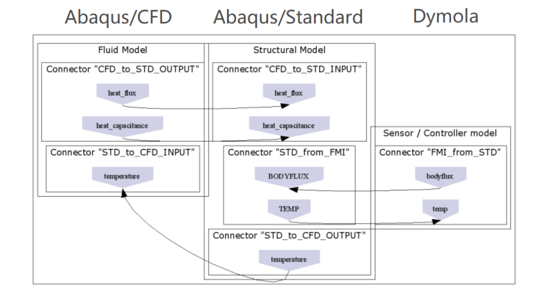

2. 建模思路
这是一个流体--逻辑控制三者耦合问题,建模思路如下:
  • 流体流动与内部传热用Abaqus/CFD求解器进行模拟;
  • 电热丝和温度传感器的发热或自身传热用Abaqus/Standard求解器进行模拟;
  • 流体-结构之间的传热通过SIMULIA Co-simulation Engine (CSE)进行共轭传热(Conjugate heat transfer,CHT)模拟;
  • PID逻辑控制部分先通过Dymola的FMI 2.0协议输出用于调节水温的*.fmu文件,再利用CSE和Abaqus/Standard求解器进行通信完成协同仿真。
Dymola+Abaqus | PID水温控制器案例详解的图3
水温控制器系统模型数据传递关系

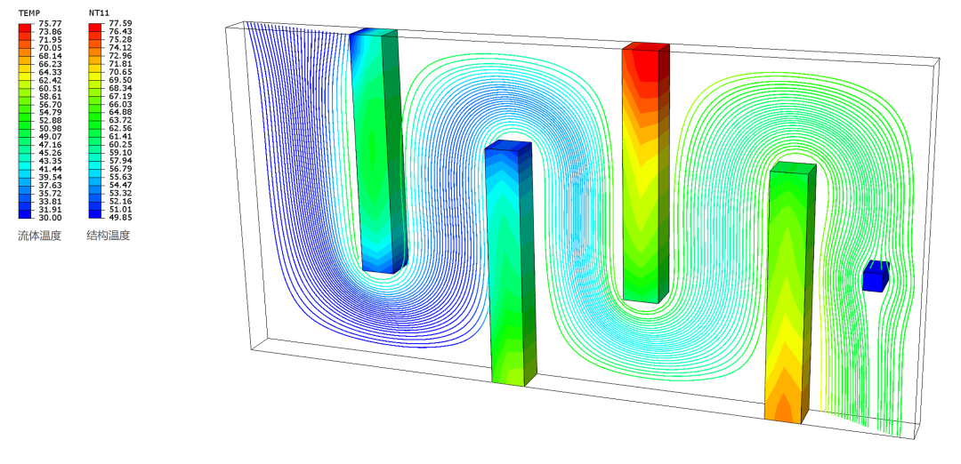

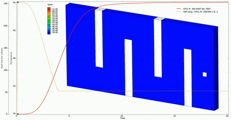

3. 仿真结果
流体--逻辑控制仿真结果表明,大约经过15s,水温控制器即可将出口处的水温升高并维持在50℃不变。
Dymola+Abaqus | PID水温控制器案例详解的图5
最终温度分布
Dymola+Abaqus | PID水温控制器案例详解的图6
水流升温过程 | 出口处升温曲线 | 电热丝发热曲线
