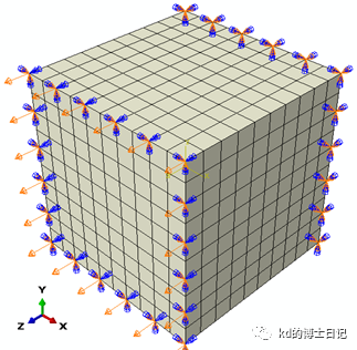

首先建立了三维Part,为其赋予热变形本构参数(用户可参考Johnson-Cook模型),单元采用C3D8RT单元,具有8个节点,1个积分点。固定Z0面,施加沿Z+方向的位移载荷。
ABAQUS显式子程序调用规则及nblock变量解释的图1

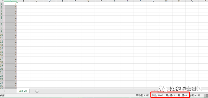

设置全局变量commom /globals/ kdtest,在ABAQUS每一次调用子程序之后,给其加一,统计模拟过程中的总循环数,在(do k=1,nblock end do) 循环内部输出变量kdtest的值。(全局变量可以不跟着k的循环而变化,用户可以根据需求设置其在代码中的功能),结果截图如下:
ABAQUS显式子程序调用规则及nblock变量解释的图2
1000个数据,1~7各重复了136次,8重复了48次,与上述分析一致。
