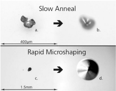

但是,这种激光的工作条件非常苛刻,会对聚焦、反射和引导激光束的内部(或固有)光学器件造成损坏。反复使用激光会对这些光学器件造成损坏,留下一些微小的凹痕和碎片,如下图所示。这种损坏,如果不加以修复,可能会改变激光器的光学特性,从而改变激光器的功能,特别是会导致不必要的光调制和散射。同时,这些光学器件很昂贵,反复更换它们对项目来说是不经济的。
使用多物理场仿真研究激光与材料的相互作用的图1
因反复暴露在高峰值功率的激光脉冲中而损坏的光学器件的示例。左边显示的为损坏的光学表面,右边显示了相应的修复部位。

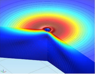

研究人员观察到,在高温下,玻璃的流动会引起干扰光学特性的波纹,如下图所示。他们使用非常短的红外激光脉冲来消除这些缺陷,留下一个光滑的表面。
借助 COMSOL Multiphysics,该团队能够了解各种参数下的能量耦合和热量流动,例如对于激光脉冲的持续时间(微秒与几分钟相比),他们的模拟结果与实验观察结果一致。模拟结果还帮助研究团队了解了激光照射区域的材料和温度行为。这些知识可以应用在涉及硅石表面抛光、退火和微整形的许多其他领域,如光学玻璃抛光,以及医疗和摩擦类应用。
使用多物理场仿真研究激光与材料的相互作用的图2
模拟结果显示激光加热玻璃的马兰戈尼流动。当激光加热导致与温度有关的表面张力的梯度时,马兰戈尼效应就会发生,这会导致材料径向向外流动,形成边缘凸起的坑。

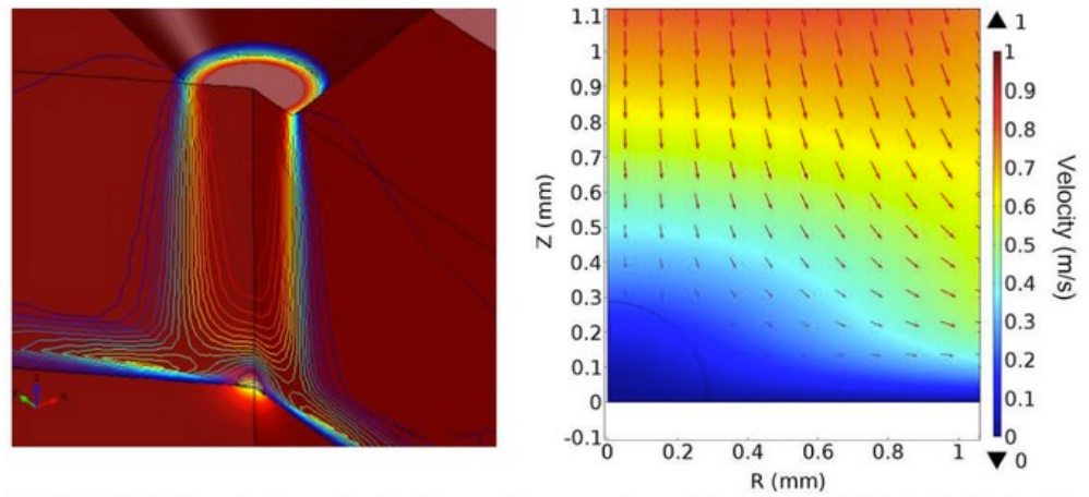

为了研究光学系统中较大的缺陷,LLNL 的研究人员探索了 L-CVD 的应用。这种增材工艺使用二氧化硅前体气体与二氧化碳激光束相结合,以纳米级的精度将材料沉积在受损表面。在工艺过程中,前体气体与激光束一起先通过一个喷嘴流向光学表面。然后,激光束分解气体并在受损的光学表面上沉积固体二氧化硅。尽管这项技术仍处于早期阶段,但它显示了巨大的应用前景。通过使用 COMSOL Multiphysics 软件来优化光束强度、位置和脉冲持续时间以及沉积材料的流动和浓度,该团队在理解影响 L-CVD 的各种因素和解决未来增材损伤修复方面取得了非常大的进展。
使用多物理场仿真研究激光与材料的相互作用的图3
L-CVD的速度和温度场,显示与前驱体流动相关的速度曲线(左)和汽化硅的速度流线(右)。
