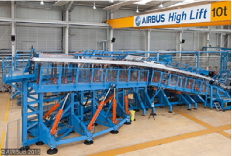

对于飞机系统认证,需要进行严格的测试,以确保在所有操作和环境条件下的性能符合设计要求。传统上,这些测试是在物理测试平台上进行的,而系统复杂性的提高和开发周期的缩短需要创新的测试方法。基于物理的仿真虚拟测试是一种飞机高升力系统验证和认证过程的改进方法(图 1)。

图1:高升力测试系统装置

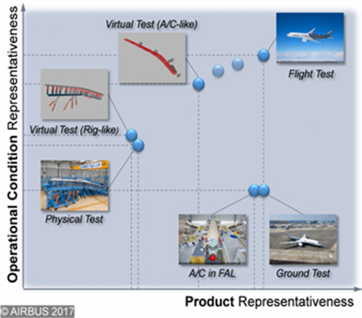

空客高升力测试部门不仅建立的物理测试方法(例如试验台 TR),而且还投资开发了虚拟测试方法。与其他方法相比,虚拟测试可在产品和操作条件表示之间实现理想的折衷 (图2)。

图2:各种测试方法

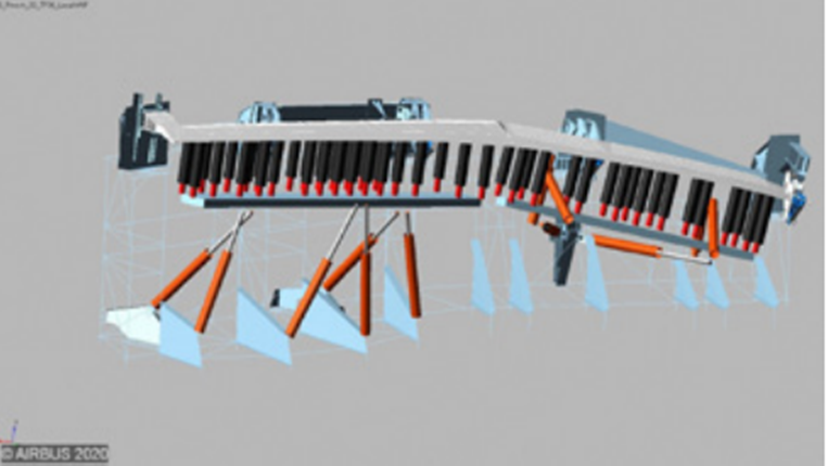

试验台模型,包括实际物理测试所要设置的详细信息,首先要经过验证(图3),然后才能扩展应用到接近于实际飞机的变量。

图3:高升力系统多体仿真模型(模拟试验台的实现)

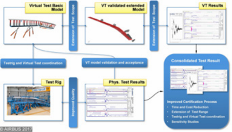

使用集成方法的好处,如图4所示,包括缩短时间和减少成本,以及更好的结果质量。
飞机高升力系统的虚拟测试的图6
图4:物理和虚拟测试有统一的测试结果

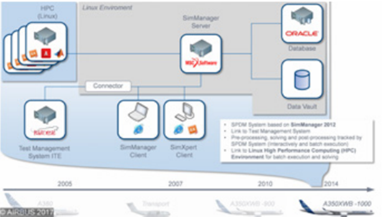

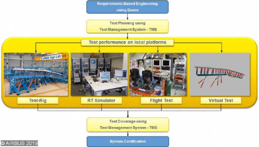

测试管理系统(TMS)将每个需求的形式化验证分配给一个或多个已有的测试工具。每个测试工具都有一个本地流程和数据管理系统。进行测试后,TMS会汇总来自本地平台的所有测试数据,并且自动生成测试报告和最终的认证文档(覆盖报告)。图5显示了全局测试过程的示意图。为了在现有测试过程中成功进行虚拟测试,基于SimManager开发了一个解决方案(图6)。SimManager环境连接到测试管理系统,实现物理测试与虚拟测试间的数据流。

图5:系统认证的全局测试过程

图6:HLVST虚拟测试平台的示意图

SPDM系统可对仿真前处理、仿真求解和仿真后处理进行统一管理。SimManager环境还链接到HPC Linux环境,进行批处理和计算求解。除此之外,还可以使用用于连接Windows系统的相同流程。
通过执行脚本(例如,FEA模板)和由虚拟平台触发的交互式前处理来管理仿真过程。除了将仿真结果与特定版本模型相关联的配置外,平台还采集了用于生成模型版本的输入数据和过程。

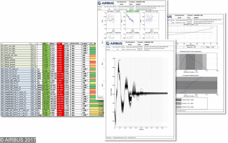

该过程涉及仿真结果的提取和相应图的创建。除基本值外,输出表还包含指向创建图的超链接。执行后处理后,HLSVT平台收集生成的输出结果(图8),并准备上传到测试管理系统,在该系统中进行系统需求评估。

图8:虚拟测试平台的后处理结果
