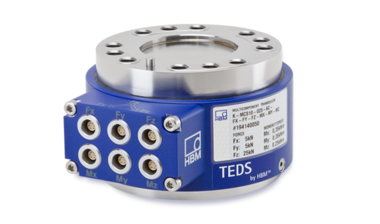

多分量传感器到底是什么?
多分量传感器是指能够测量一个以上平面上的力,例如在x和y方向进行测量。一些多分量传感器不仅可 以测量指定方向力,还可以测量力矩,轴的旋转力。
