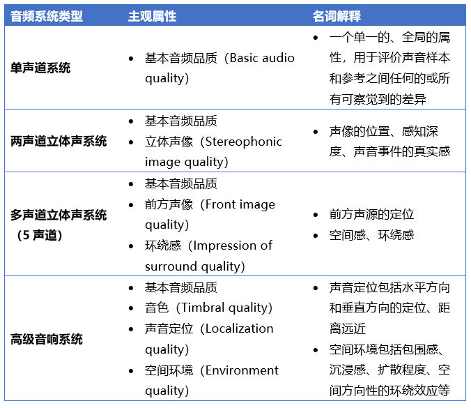

  • ITU-R BS. 1116描述了小损伤音频系统的主观评价方法,针对不同的音频系统,给出了主要的主观属性,如下表1。
表1 ITU-R BS.1116定义的主观属性

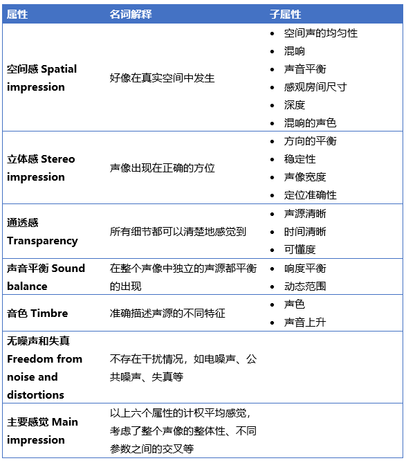

  • ITU-R BS. 1116给出的主观属性还是非常有限的,在此基础上,ITU-R BS. 1284-2给出了音频声品质的一般评价方法,并列出了7类主观属性以及子属性,如下表2。
表2 ITU-R BS. 1284-2定义的主观属性

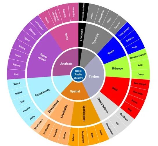

  • ITU-R BS. 2399专门对音效主观属性的选择、开发和定义做出了详细的描述,综合百家之长形成了下图Audio wheel。
王博聊声学 | 音频感知的主观属性的图5
图1 The Audio Wheel for reproduced sound

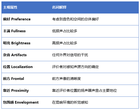

从哪些主观角度评价座舱音效?Bai & Hong在对比车载音频声重放算法时选择了以下8个主观属性(见表3),采用ITU-R BS.1534 MUSHRA方法进行主观评价。其中“丰满”、“明亮”、“杂音”属于音色属性范畴,“位置”、“前方”、“靠近”、“包围感”属于空间属性范畴。
表3 主观属性的定义(Bai & Hong, 2009)

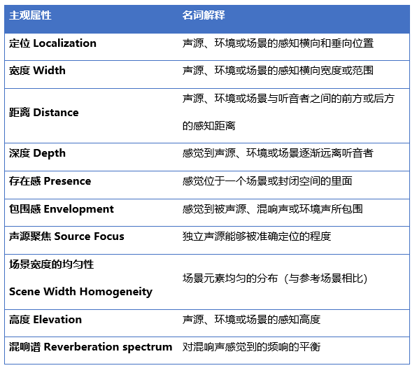

Daisuke Koya总结了大量的座舱音效主观研究成果,认为可以从以下10个方面描述座舱的空间听感,见下表4。
表4 空间属性的定义(Daisuke Koya, 2017)
