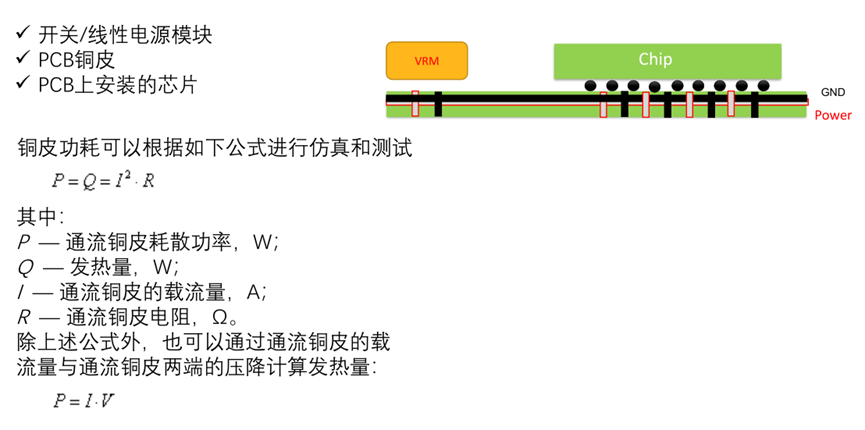

PCB的热量来源
-开关/线性电源模块
-PCB铜皮
-PCB上安装的芯片

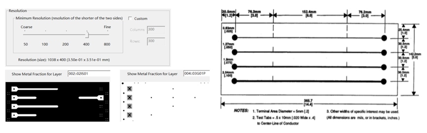

测试板设置
测试板按照IPC-TM650标准制作

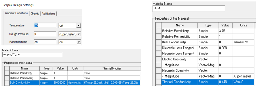

仿真设置
环境温度:25℃。
FR4热导率:0.448。
铜皮电导率:50438000 S/m,if(Temp<26.2cel,1,1/(1+0.003865*(Temp-26.2))) 。

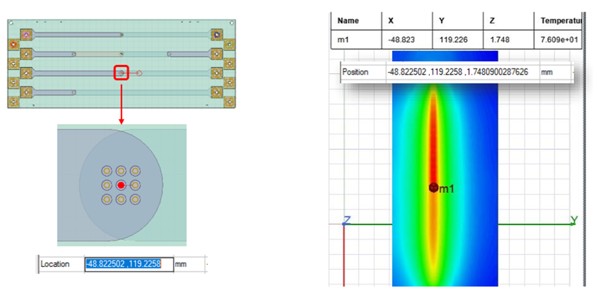

仿真温度读取
Icepak温度场图中,通过设置Marker,可以得到任何位置的准确温度。

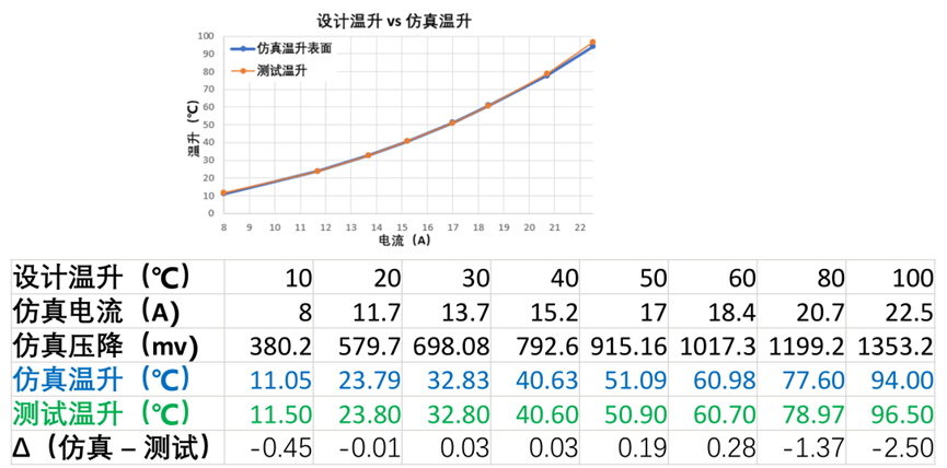

自然散热仿测对比 – 25℃
在环境温度25℃下,扫描不同的输入电流,得到每个电流对应的温升。

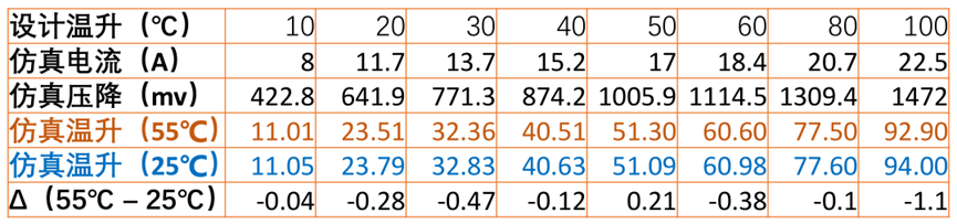

自然散热仿测对比 – 55℃
在环境温度55℃下,扫描不同的输入电流,得到每个电流对应的温升和压降。
各电流下,55℃的温升比25℃的温升略低(-1.1℃ ~ +0.21℃)。
Icepak和SIwave电热耦合仿真的图8
原理分析
-热量公式Q = cmΔt,在c、m不变的前提下,Δt由热量(传导+对流+辐射)决定。
-温变的电导率(温度越高,电导率越低)
-高温下同样电流损耗增大,发热增大
-热辐射公式:Q = δε (Tmax^4 - Tmin^4)
-同样温升,高温下的热辐射远大于低温的热辐射
-环境温度55℃时的热辐射效应压制了电导率导致的功耗加大

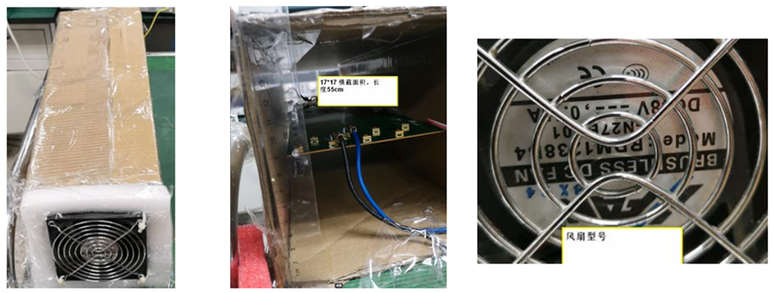

风道测试设置
风道17 x 17 x 55.5cm。PCB 距离底部8.5cm。PCB 距离风扇7cm。风扇转速2700左右。抽风方式。最高温度点距离板边沿145mm。

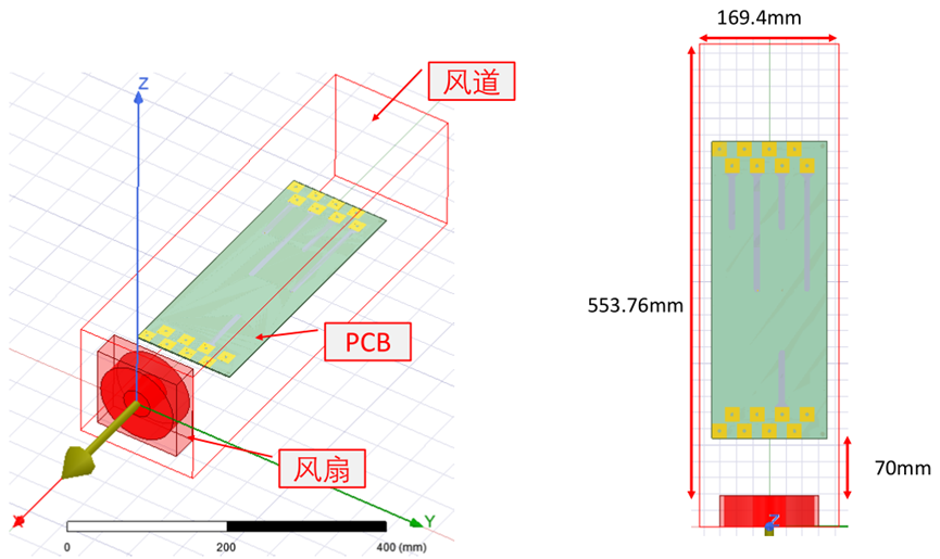

风道仿真设置

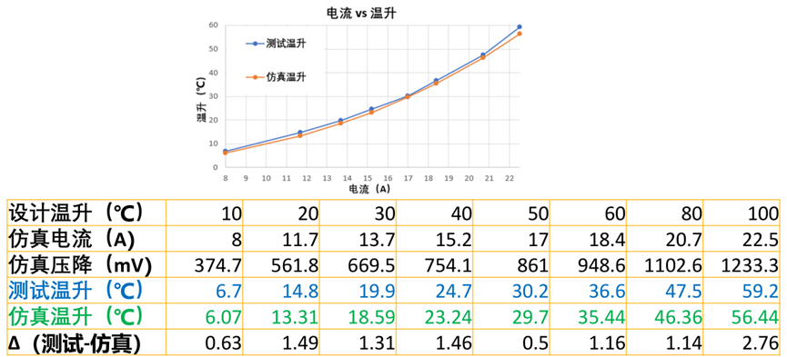

风道仿测结果
