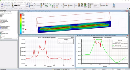

滤波器 | 仿真、优化和基于测量的建模显著加快设计进程的图1
Ansys HFSS仿真对发夹谐振器微带滤波器(一种带通滤波器)进行了建模。模型上的图形描述的是地平面的电流,横截面显示了沿该平面的磁场(H)幅度,而阵列和流线(底部的箭头和线)显示了电场方向
