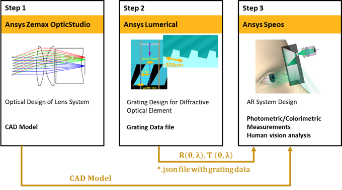

增强现实(AR)是一种将屏幕上的虚拟世界与现实场景相结合的技术,使用Ansys的完整光学解决方案来设计和分析瞳孔扩展器EPE衍射光栅构成的AR系统,将Zemax OpticStudio的光学透镜系统信息和Lumerical的光栅信息导入到Speos中,对这些系统进行系统级性能分析,使用Speos在3D环境中模拟整个AR光学系统时,这个互操作性工作流捕获了光栅微结构和透镜的宏观结构之间的相互作用,并且可以在照明场景中准确感知视觉效果。
Zemax Lumerical Speos 联合实现衍射光波导AR系统设计仿真的图1
这个解决方案需要三个主要工具
1. Zemax OpticStudio 设计投影透镜,并将CAD模型导出到Speos;
2. Lumerical RCWA 或 FDTD 来模拟衍射光栅;
3.Speos 生成光辐射图和人眼感知仿真结果。
设计流程
  1. 用Zemax OpticStuido设计镜头系统,并将相应的透镜数据传输到Speos,从Zemax OpticStudio转移镜头CAD模型到Speos有两种方法:一种是使用Speos-Zemax光学透镜导入工具,该工具可以通过Ansys store访问,另一种是将透镜系统导出为Zemax OpticStudio中的STEP文件,并将其插入到Speos中。
Zemax Lumerical Speos 联合实现衍射光波导AR系统设计仿真的图2

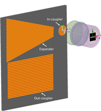

2.在Lumerical中的光栅设计,本例中基于波导的AR系统依靠衍射光栅来控制光束在波导中的传播。利用RCWA求解器模拟了光栅的周期波长尺度结构,将耦合光栅、出耦合光栅和扩展光栅的衍射属性保存在JSON数据文件中,该文件充分描述了所有入射角和波长的结构,并且作为表面属性导入Speos,用以在光线在计算中模拟亚波长结构的属性,用于Speos系统级研究。
Zemax Lumerical Speos 联合实现衍射光波导AR系统设计仿真的图3
3.将光栅参数文件(JSON)作为面属性导入Speos,对AR系统亚波长衍射光学元件的特性进行建模。在Speos中,运行了光线追迹光度模拟,探索光线如何与基于波导的AR系统相互作用,并从亮度图中提取关键的人眼感知指标。此外,使用observer传感器从几个定义的角度对光学系统进行可视化,探索人眼在多个视点的真实照明条件下的感知。

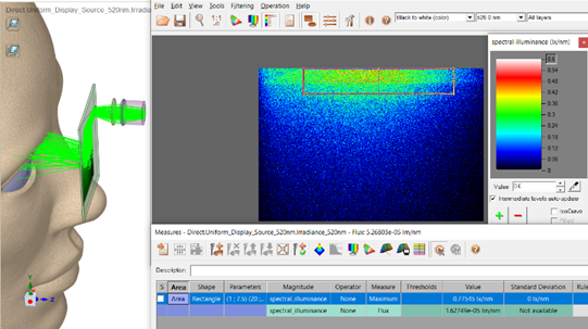

3.可以通过照度传感器收集射线并分析均匀性,传感器允许计算光的辐照度(W/m2)或照度(Lux)。通过模拟结果,可以在波导的输出耦合区域探索来自520nm均匀显示源的辐照度。模拟完成后,双击XMP打开辐照度图,并检查均匀性。模拟计算选择LXP,打开得到的lpf文件,通过measure功能,能供追迹光源到探测器的光线转播路径。
Zemax Lumerical Speos 联合实现衍射光波导AR系统设计仿真的图6
