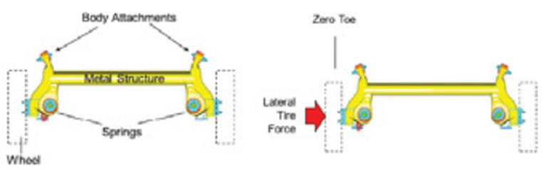

扭梁式悬架包含两个连接在底盘和车轮上的纵臂。连接这两个纵臂的是一个扭力梁,形成典型的H形悬架结构,如图1。H 形结构的前部通过橡胶衬套连接到车身,如图2。当一侧车轮受到冲击时,扭力梁会发生扭曲 ,吸收并减少了一部分传递到对侧轮的冲击。与多连杆悬挂相比,扭梁式悬挂具有多个优点,例如高效的布置空间、较低的重量和成本。但是,它也具有一些可能影响客户乘坐和舒适度的缺点。

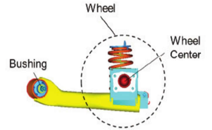

福特汽车使用Adams开发创新的悬架设计的图4
图2 : 扭梁式悬架侧视图

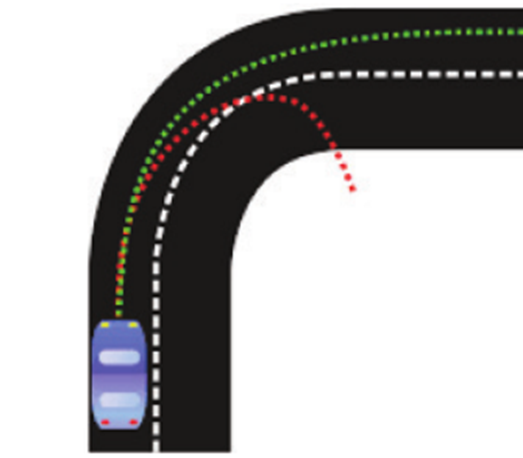

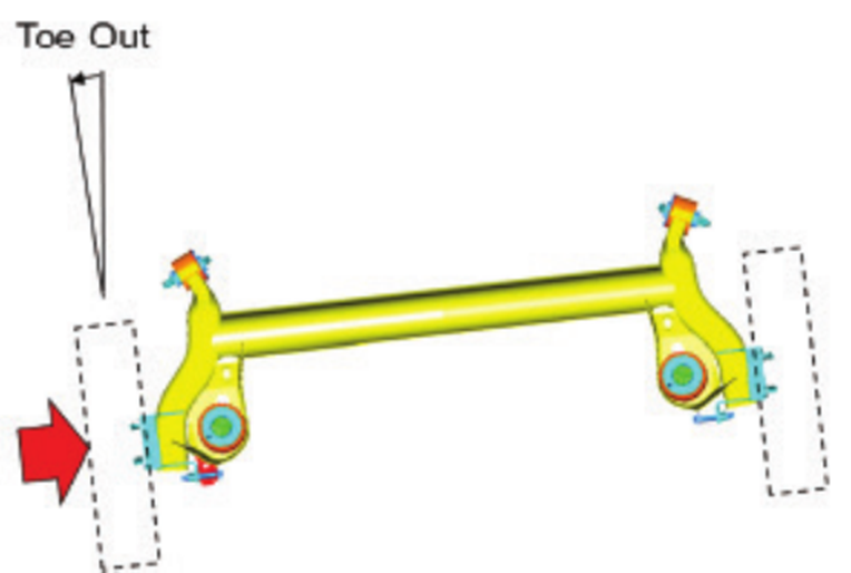

如图2所示,扭梁式悬架中的轮心位于衬套后方。这导致车轮随着车辆行驶而向前反弹。具有扭梁式悬架的车辆还表现出过度转向的情况,即汽车的后部在转弯时向外滑移(图3)。转弯过程中的过度转向效应是由轮胎收到侧向力后产生的 toe-out 效应引起的,即轮胎的前部与后部相距较远。(图4)
福特汽车使用Adams开发创新的悬架设计的图5
图3 : 扭梁式悬架的缺点: 过度转向效应

图4 : 扭梁式悬架的缺点: toe-out效应
过去解决这些问题的方案涉及复杂的加固或附加的Watt 连杆。这会增加成本,增加重量并导致 NVH 问题。诸如倾斜衬套连结到车身的角度来减小 toe-out 角度的措施会导致侧向柔度增加和车辆敏捷性减弱。

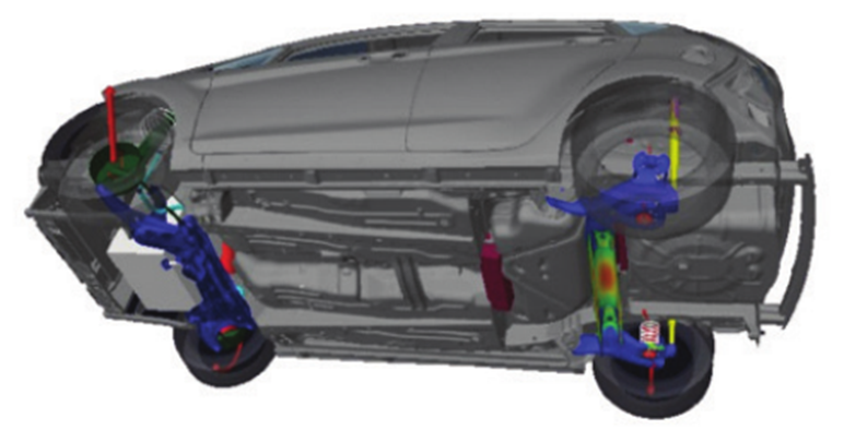

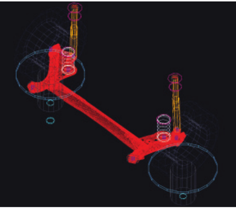

福特的扭梁式悬架设计通过两项创新克服了这些挑战。为了开发创新的悬架系统,福特汽车动力学团队创建了具有柔性扭梁的 Adams Car 模型。Adams Car 是在Adams 框架基础上开发的基于模板的车辆建模解决方案。使用 Adams Car 的工程师可以构建车辆系统或子系统的虚拟样机,并通过车辆工况库测试其性能。在扭力梁悬架模型中,轮毂、前框架和前下部控制臂均建模为柔性体。该团队广泛使用Adams仿真来评估设计概念,并再次验证力矢量弹簧。
福特汽车使用Adams开发创新的悬架设计的图7
图5 : 在Adams模型中的柔性体

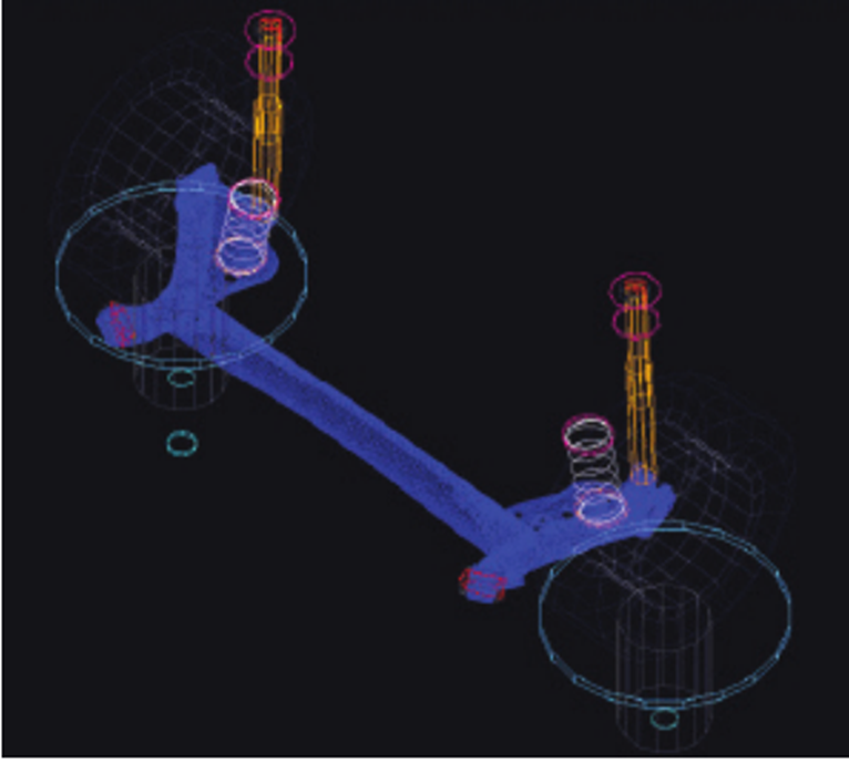

通过一组虚拟仿真工况测试了带有常规弹簧和力矢量弹簧(图6和图7)的车辆模型,来比较性能。通过改变硬点来实现弹簧的倾斜。硬点是用于构建参数化模型的基本建模元素。Adams的仿真结果显示,转弯外侧的toe-out效应减少了10%。
福特汽车使用Adams开发创新的悬架设计的图8
图6 : Adams的常规扭力梁
福特汽车使用Adams开发创新的悬架设计的图9
图7 : Adams中的力矢量扭力梁

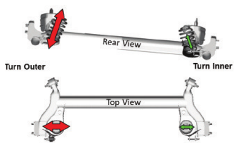

第一项创新是使后悬弹簧的力方向倾斜。在转弯期间,外侧弹簧被压缩,内侧弹簧被拉伸(图8)。
福特汽车使用Adams开发创新的悬架设计的图10
图8 : 转弯时的力矢量弹簧力

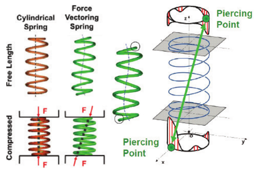

仿真表明,转弯中外侧的侧向支撑增加,内侧的侧向支撑减少,从而抵消了导致过度转向的侧向力。除了优化弹簧的倾斜度,福特还重新考虑了弹簧本身的设计。常规圆柱弹簧和力矢量弹簧之间的比较如图9所示。当力矢量弹簧被压缩时,它将在预设方向上产生载荷,从而为扭力梁提供了侧向支撑。由冲孔加工(piercing location)位置确定的末端线圈倾斜度会生成弹簧力方向的倾斜(图10)。
福特汽车使用Adams开发创新的悬架设计的图11
图9 & 10

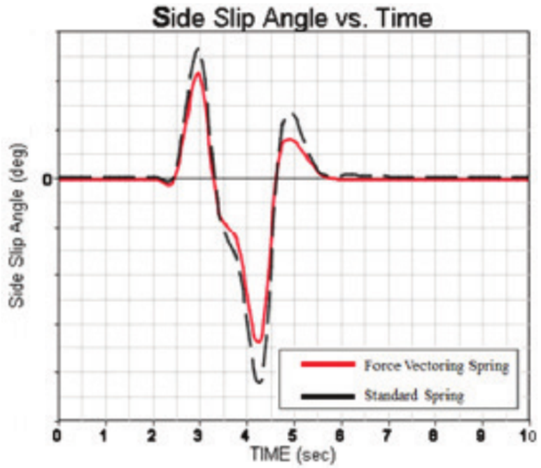

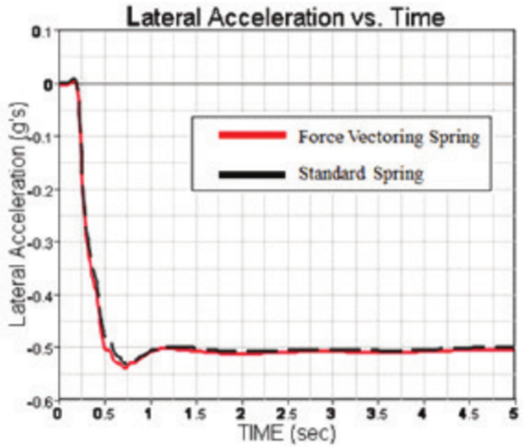

当比较两个车辆时,来自力矢量弹簧的好处显而易见。对于带有力矢量弹簧的汽车,瞬态转向输入后横向加速度的相位滞后有所减小(图12)。此外,由于侧向柔度的降低,侧偏角也减小了(图13)。
福特汽车使用Adams开发创新的悬架设计的图13
图12 : 横向加速度
福特汽车使用Adams开发创新的悬架设计的图14
图13 : 侧偏角

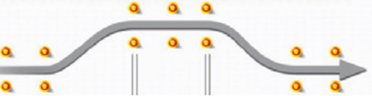

双移线测试,用于评估车辆的稳定性及动态响应的敏捷性。在这种情况下,仿真基于麋鹿试验进行,一种双移线试验的变种,如图14所示。
福特汽车使用Adams开发创新的悬架设计的图15
图14 : 麋鹿测试

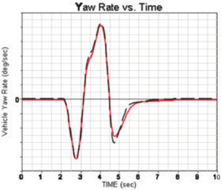

和转向阶跃试验一样,通过比较常规弹簧和力矢量弹簧,带有力矢量弹簧的汽车侧偏角(图16)和横摆角速度(图15)更小,这些发现表明,具有力矢量弹簧的车辆与具有常规圆柱弹簧的车辆相比,将更加稳定。这些仿真结果证实了来自车辆测试的相似结论。
福特汽车使用Adams开发创新的悬架设计的图16
图15 : 横向稳定杆-麋鹿测试
福特汽车使用Adams开发创新的悬架设计的图17
图16 : 侧偏角-麋鹿测试
