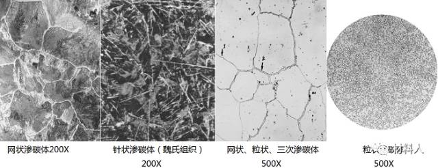

渗碳体是碳和铁以一定比例化合成的金属化合物,用分子式Fe3C表示,其含碳量为6.69%,在合金中形成(Fe,M)3C。渗碳体硬而脆,塑性和冲击韧度几乎为零,脆性很大,硬度为800HB。在钢铁中常呈网络状、半网状、片状、针片状和粒状分布。

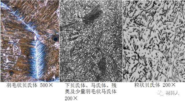

(1)上贝氏体:上贝氏体特征是:条状铁素体大体平行排列,其间分布有与铁素体针轴平行的细条状(或细短杆状)渗碳体,呈羽毛状。
(2)下贝氏体:呈细针片状,有一定取向,较淬火马氏体易受侵蚀,极似回火马氏体,在光镜下极难区别,在电镜下极易区分;在针状铁素体内沉淀有碳化物,且其排列取向与铁素体片的长轴成55~60度角,下贝氏体内不含孪晶,有较多的位错。
(3)粒状贝氏体:外形相当于多边形的铁素体,内有许多不规则小岛状的组织。当钢的奥氏体冷至稍高于上贝氏体形成温度时,析出铁素体有一部分碳原子从铁素体并通过铁素体/奥氏体相界迁移到奥氏体内,使奥氏体不均匀富碳,从而使奥氏体向铁素体的转变被抑制。这些奥氏体区域一般型如孤岛,呈粒状或长条状,分布在铁素体基体上,在连续冷却过程中,根据奥氏体的成分及冷却条件,粒贝内的奥氏体可以发生如下几种变化。
1)全部或部分分解为铁素体和碳化物。在电镜下可见到弥散多向分布的粒状、杆状或小块状碳化物;
2)部分转变为马氏体,在光镜下呈综黄色;
3)仍保持富碳奥氏体。
粒状贝氏体中的铁素体基体上布有颗粒状碳化物(小岛组织原为富碳奥氏体,冷却时分解为铁素体及碳化物,或转变为马氏体或仍为富碳奥氏体颗粒)。羽毛状贝氏体,基体为铁素体,条状碳化物于铁素体片边缘析出。下贝氏体,针状铁素体上布有小片状碳化物,片状碳化物于铁素体的长轴大致是55~60度角。

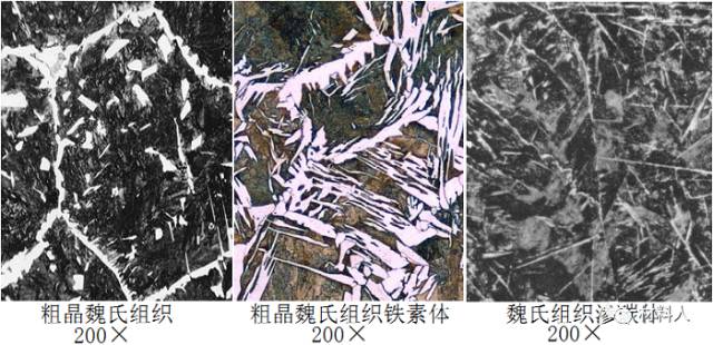

它是一种过热组织,由彼此交叉约60度角的铁素体针片嵌入钢铁的基体而成。粗大的魏氏组织使钢材的塑性、韧性下降,脆性增加。亚共析钢加热时因过热而形成粗晶,冷却时又快速析出,故铁素体除沿奥氏体晶界成网状析出外,还有一部分铁素体从晶界向晶内按切变机制形成并排成针状独自析出,这种分布形态的组织称为魏氏组织。过热过共析钢冷却时渗碳体也会形成针状自晶界向晶内延伸而形成魏氏组织。

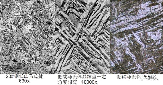

(1)板条状马氏体:又称低碳马氏体。尺寸大致相同的细马氏体条定向平行排列,组成马氏体束或马氏体领域;在领域与领域之间位向差大,一颗原始奥氏体晶粒内可以形成几个不同取向的领域。
由于板条状马氏体形成的温度较高,在冷却过程中,必然发生自回火现象,在形成的马氏体内部析出碳化物,故它易受侵蚀发暗。

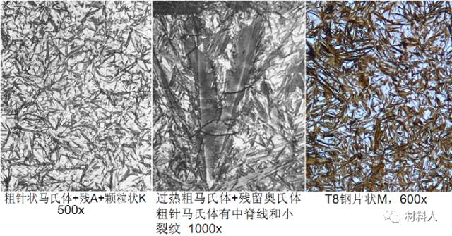

(2)针状马氏体:又称片状马氏体或高碳马氏体,它的基本特征是:在一个奥氏体晶粒内形成的第一片马氏体片较粗大,往往贯穿整个晶粒,将奥氏体晶粒加以分割,使以后形成的马氏体大小受到限制,因此片状马氏体的大小不一,分布无规则。
针状马氏体按一定方位形成。在马氏体针叶中有一中脊面,碳量越高,越明显,且马氏体也越尖,同时在马氏体间伴有白色残留奥氏体。

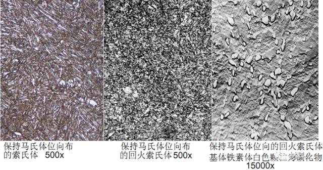

3)回火索氏体:淬火马氏体经高温回火后的产物。其特征是:索氏体基体上布有细小颗粒状碳化物,在光镜下能分辨清楚。这种组织又称调质组织,它具有良好的强度和韧性的配合。铁素体上的细颗粒状碳化物越是细小,则其硬度和强度稍高,韧性则稍差些;反之,硬度及强度较低,而韧性则高些。
