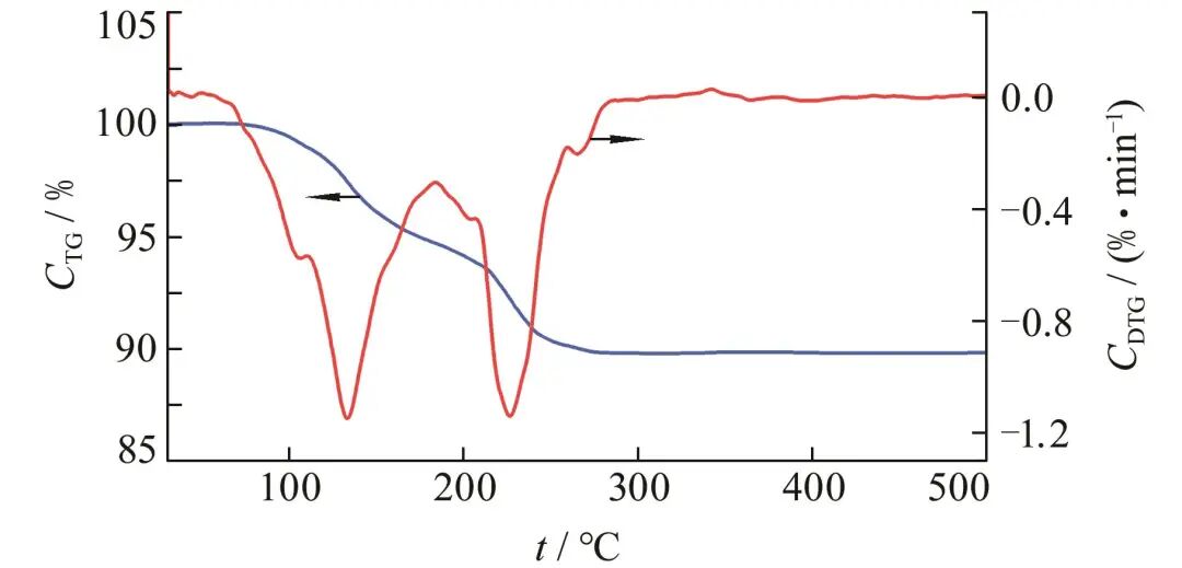

图2
为纳米银膏热学分析结果,其中:蓝色为热重(TG)曲线(CTG),红色为微商热重(DTG)曲线(CDTG),t为温度.随着温度的升高,纳米银膏的质量不断下降,表明有机物成分的不断分解或挥发.
失重过程主要发生在100~250℃的区间内,有两个温度范围失重最为明显,根据DTG曲线可判断该失重速率的峰值分别为133°C和226℃,代表松油醇等有机物的挥发分解.当温度高于250°C时,纳米银膏的质量基本不发生变化,维持在89.8%,说明焊膏中金属质量占比约为89.8%.
热重分析结果表明:该纳米银膏中的有机成分可以在250℃烧结温度内被全部去除,有助于降低焊膏的电阻率并提升导热效率.

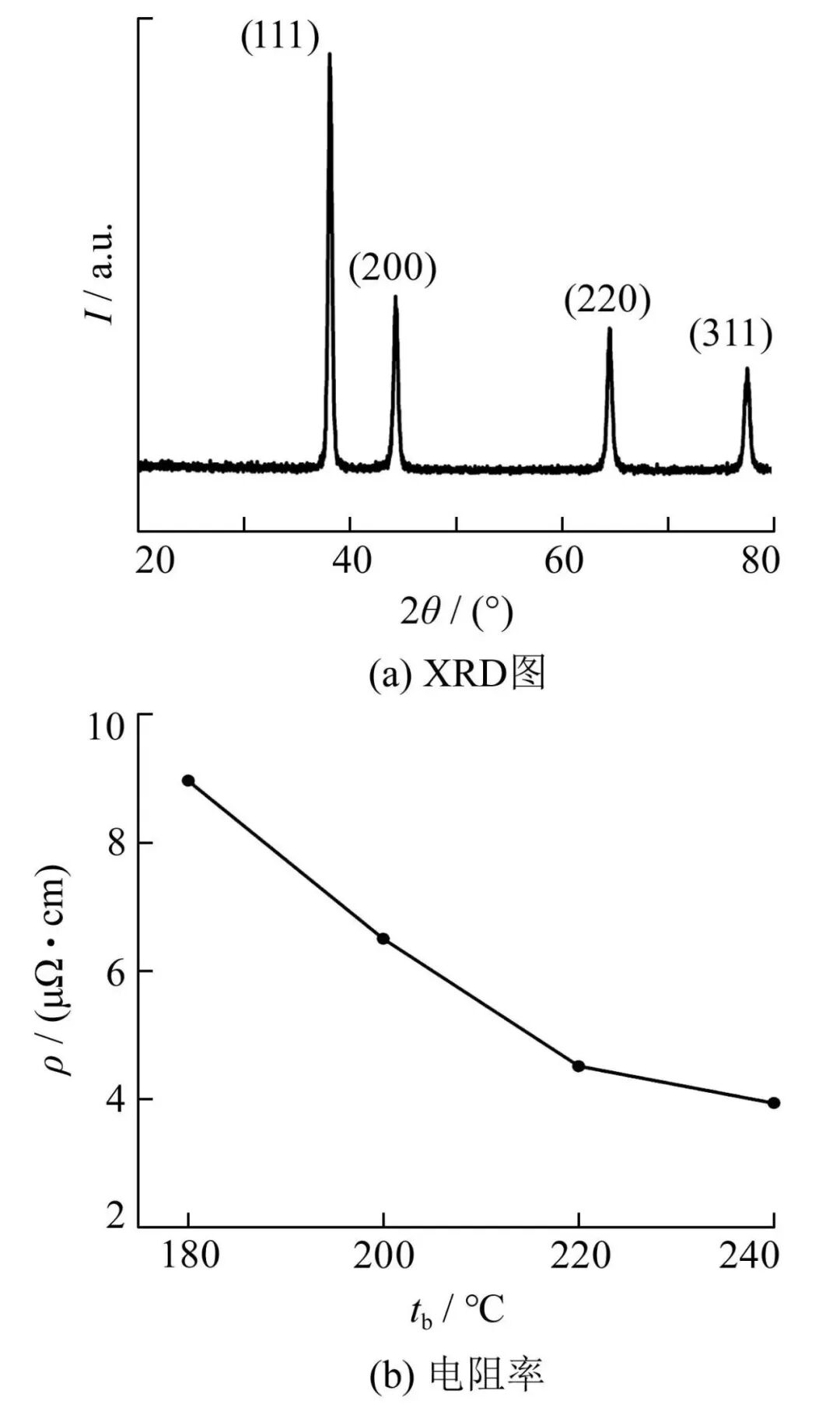

将纳米银膏刷涂到石英玻片上,并在不同温度下进行烧结,
图3
(a)为纳米银膏在180 ℃烧结后的X射线衍射图(I为强度,2θ为衍射角),
图3
(b)为不同烧结温度(tb)下银膜的电阻率(ρ).从X射线衍射图谱中可以看到4个特征衍射峰,衍射角(2θ)分别对应为38.1°,44.3°,64.4°和77.5°,代表银晶体的(111),(200),(220)和(311)四个晶面.
峰形平稳且无杂质峰,表明烧结后的银膏可以得到纯净银单质,这有助于提升固晶层的电热性能.通过四探针测试仪和台阶仪得到烧结银膜的方块电阻R和厚度h,则电阻率ρ可通过下式计算
图3 纳米银膏在180°C下烧结后X射线衍射图和不同温度烧结后电阻率
随着烧结温度提高,纳米银膏的电阻率逐渐下降.当烧结温度从180℃升高到240℃时,电阻率分别为8.97,6.49,4.51和3.93 μΩ•cm,逐渐接近纯银块体的电阻率,表明烧结质量不断提高.

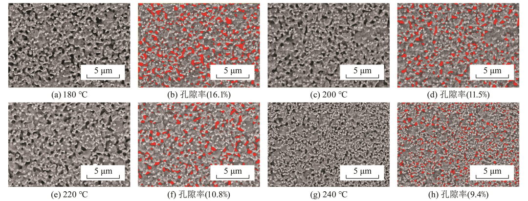

为了分析影响电阻率变化趋势的内在原因,使用纳米银膏进行不同温度下的Cu-Cu键合实验,
图4
给出了不同温度烧结后接头断面纳米银膏的微观形貌,并通过Image J软件计算了界面孔隙率.
图4 纳米银膏在不同温度下烧结后的界面形貌及孔隙率
经过低温烧结,界面纳米颗粒表现出明显的晶粒增长趋势和烧结特征.当烧结温度为180℃时,银纳米颗粒在温度的驱动下不断增长变大,形成烧结颈并呈现出烧结脉络,此时孔隙率为16.1%.当烧结温度为200℃时,晶粒继续长大并填充空隙,界面致密度提高,烧结脉络尺寸达到微米级,孔隙率下降到11.5%.当烧结温度为220℃时,高温带来更大的驱动力,烧结脉络明显粗化,颗粒间烧结颈相连,致密度的提升使孔隙率降低到10.8%.当烧结温度为240℃时,界面空隙继续变少,致密度显著改善,孔隙率降低为9.4%,这与上文中电阻率的变化相一致.由此可见:提高烧结温度有助于粗化颗粒、提高界面致密度和烧结质量,从而使银层表现出低电阻率和低孔隙率的优异特性.

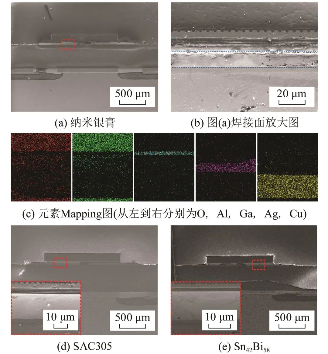

图5
为不同焊膏封装大功率发光二极管样品的横截面示意图,其中:
图5
(a)为纳米银膏在200 °C烧结后的发光二极管封装样品;
图5
(b)和(c)为纳米银膏固晶层放大图像及界面元素Mapping图,可以看出不同元素间界面清晰,分别代表了发光二极管的不同结构,其中Al和Ga元素对应芯片结构,Ag元素对应纳米银层,Cu元素对应陶瓷表面金属层,Al和O元素对应氧化铝陶瓷基板.
图5
(d)和(e)的固晶材料分别是SAC305和Sn42Bi58.通过扫描式电子显微镜(SEM)图可以清晰看出:发光二极管截面结构从上至下分别是芯片、固晶层、DPC陶瓷基板、Sn42Bi58焊接层及热电分离铜基板.从放大图中可观察到几种固晶材料结构致密,与芯片和基板连接紧密,形成了良好的冶金结合,同时固晶层无孔洞和裂纹等缺陷,说明几种发光二极管样品均具有良好的键合质量.

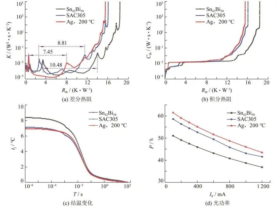

为了分析纳米银膏对大功率发光二极管散热性能的影响,选取固晶温度为200℃的发光二极管样品,并与固晶层材料为SAC305和Sn42Bi58的发光二极管进行对比.
图7
(a)和(b)分别是不同焊膏封装后发光二极管样品的差分和积分热阻结构函数.积分热阻结构函数是由差分热阻结构函数经过积分运算得到的,其中Cth为热容.每个平台部分代表着发光二极管该层结构的热阻值,与差分函数相对应.
从图中可以看出:纳米银膏封装的发光二极管样品的总热阻为15.55 K/W,而SAC305焊膏和Sn42Bi58焊膏封装的发光二极管样品的总热阻分别为16.09 K/W和18.37 K/W,对比组热阻均大于实验组.同时,纳米银膏固晶层的热阻为7.45 K/W,比SAC305固晶层热阻的 8.81 K/W低15.4%,比Sn42Bi58固晶层热阻的 10.48 K/W低28.9%.由此可知纳米银膏的热导率大于传统锡膏,芯片产生的热量可以快速从固晶材料耗散,从而降低发光二极管整体热阻,提高器件的散热性能.
图7
(c)为不同焊膏封装的大功率发光二极管结温变化曲线,从图中可以看出:SAC305焊膏和Sn42Bi58 焊膏封装的发光二极管样品的结温变化分别为 7.12°C和 8.39℃,分别比纳米银膏封装的发光二极管样品的 6.92℃结温变化高 2.9%和21.2%,该结论符合以上热阻的变化趋势.
为了探究散热性能对发光二极管光学稳定性及可靠性影响,测试了三组样品在变电流I0下的光功率和电功率,将光功率与电功率的比值作为出光功率P,并进行了对比,结果如
图7
(d)所示.
随着驱动电流从100 mA上升至1200 mA,发光二极管产生的热量逐渐变大,电功率更多地转变为热功率,导致出光功率逐渐降低.但在此过程中,纳米银膏封装的发光二极管样品出光功率始终大于SAC305焊膏和Sn42Bi58焊膏封装的发光二极管样品,再次说明纳米银膏的热导率要好于传统锡膏.
上述实验结果表明:将纳米银膏作为固晶材料封装大功率发光二极管,可以降低器件热阻和结温,提高发光二极管的散热性能及出光效率.
图8
展示了不同焊膏封装大功率发光二极管的表面工作温度,其驱动电流为700 mA,且维持发光二极管点亮5 min后再进行测试以减小实验误差.由
图8
可知:纳米银膏在180,200,220,240℃的固晶温度下封装的发光二极管样品工作温度分别为49.0,43.0,40.7和37.7℃,呈下降趋势.
而SAC305焊膏和Sn42Bi58焊膏封装的发光二极管样品稳定工作温度为 48.7°C和61.5℃,均比纳米银膏 200℃封装的发光二极管样品的工作温度高.表面温度高表明发光二极管散热性能差,这说明与传统锡膏相比,纳米银膏仅在 200℃烧结后的固晶层就可以为大功率发光二极管提供良好的散热通道,提升其稳定性及高温可靠性.
