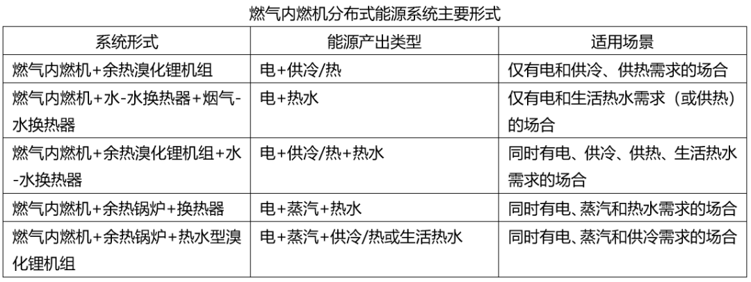

在燃气分布式能源领域,燃气内燃机发电机组可以搭配不同单机容量,以多机组合、可渐进扩充发电容量,满足分布式能源项目经济性和投资弹性。常见燃气内燃机分布式能源系统主要形式如下。
关于天然气分布式能源:燃气轮机和内燃机怎么选?的图3
不可否认,燃气内燃机NOx排放浓度较高。虽然燃气内燃机发电机组的NOx排放水平与传统柴油发电机组排放相比较具有明显优势,但与其他类型燃气机组相比NOx排放浓度仍然较高。

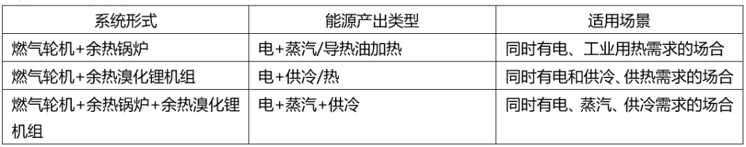

常见的燃气轮机分布式能源系统主要形式如下表:

燃气轮机低负荷运行时,效率会大幅度降低。燃气轮机利用压气机进气导叶的开度来调节空气进气量,调节范围为75%-100%。当负荷小于75%时,只能通过控制燃料来控制燃气轮机的出力。
所以燃气轮机低负荷运行时,效率会大幅度下降,50%负荷时效率下降5%-7%,故燃气轮机不适宜长期低负荷运行。
另外燃气轮机发电机组宜连续不间断运行,对于间歇运行的分布式能源项目,发电机组的频繁启停将直接影响设备大修间隔,同时也会影响燃气轮机寿命。
