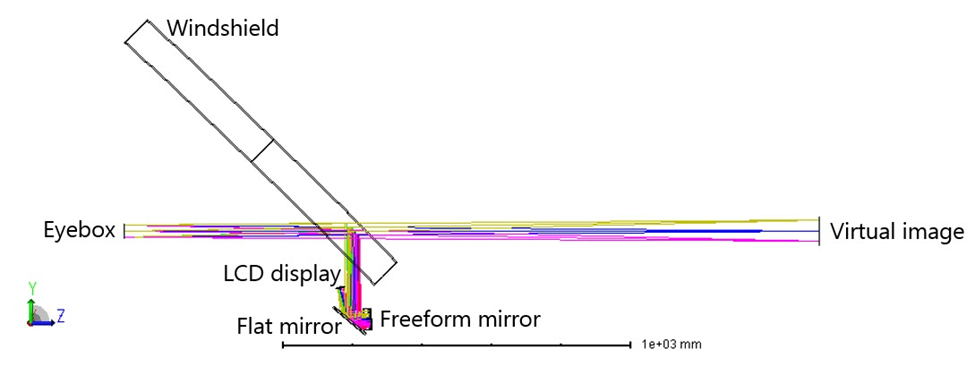

以下为HUD的示意图。液晶显示器作为光源发光,光线被HUD的两个反射镜反射,然后通过风挡玻璃反射,最后进入驾驶员的眼睛。驾驶员将在道路上看到虚拟图像,比如给他指示此时的速度影像的投影。
司机在开车时会转动头部导致视线的偏移,司机的视角我们可以使用眼盒代替。眼盒本质上是一个虚拟方框,表示驾驶员眼睛位置的范围。

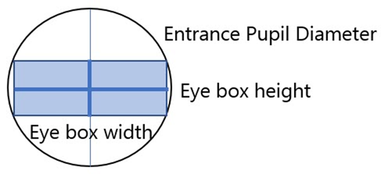

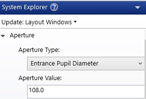

  • 孔径:眼盒是系统的光阑面,因此它代表了驾驶员眼睛的位置范围:宽度=±50毫米,高度=±20毫米,所以我们将该尺寸的矩形孔径放置在光阑面。
    入瞳直径(EPD)计算可得2 × (20ˆ2 +50 ˆ2) ˆ2 = 108毫米。

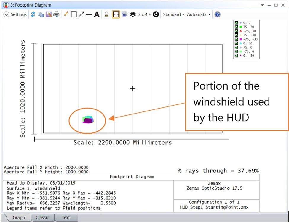

可以对整个风挡玻璃进行建模,也可以仅对HUD使用的风挡玻璃区域进行建模。
要找到“考察”区域,可以使用Footprint Diagram工具显示叠加在风挡玻璃表面上的光线迹点情况:
设计抬头显示器时要使用哪些 OpticStudio 工具 – 第一部分的图7

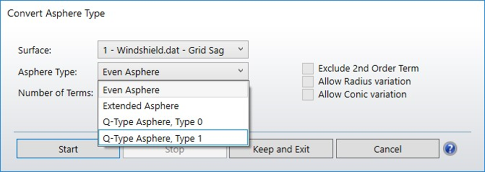

一种解决方法是测量CAD零件的矢高,然后使用序列网格矢高表面对其进行建模。通过这种方式,系统保持在纯序列模式,OpticStudio可以将网格矢高表面转换为非球面类型表面。可在 Optimize...Convert Asphere Type 下找到对应转换工具。

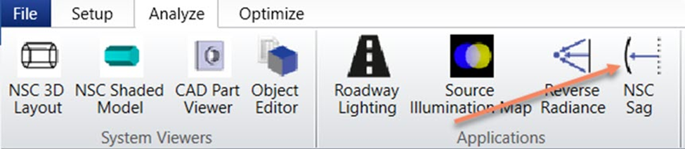

非序列模式下的矢高分析是ZOS-API的扩展,用于测量CAD零件的矢高。有关详细信息,请参阅题为 "NSC矢高图用户自定义分析"。(https://support.zemax.com/hc/zh-cn/articles/1500005489041)
设计抬头显示器时要使用哪些 OpticStudio 工具 – 第一部分的图9
该分析使用探测光源光线并记录该探测光线击中NSC物体的位置。文件“HUD_windshield_sag.zar”可以在文章顶部下载。它包含风挡玻璃CAD零件和资源。

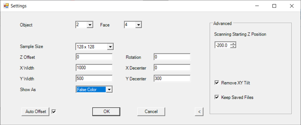

风挡玻璃的X和Y尺寸需要在NSC矢高图中进行设置。可以近似使用相机视图结合活动光标位置读取需要设置的X-Y:
设计抬头显示器时要使用哪些 OpticStudio 工具 – 第一部分的图11
可以为NSC矢高工具输入以下设置:
设计抬头显示器时要使用哪些 OpticStudio 工具 – 第一部分的图12
在设置中,您可以:
•取消勾选“移除XY倾斜”。NSC矢高不会将NSC物体的倾斜设置为0。
•勾选“保留保存的文件”,将.zmx和.zrd文件保存到当前文件夹。
设计抬头显示器时要使用哪些 OpticStudio 工具 – 第一部分的图13
设计抬头显示器时要使用哪些 OpticStudio 工具 – 第一部分的图14

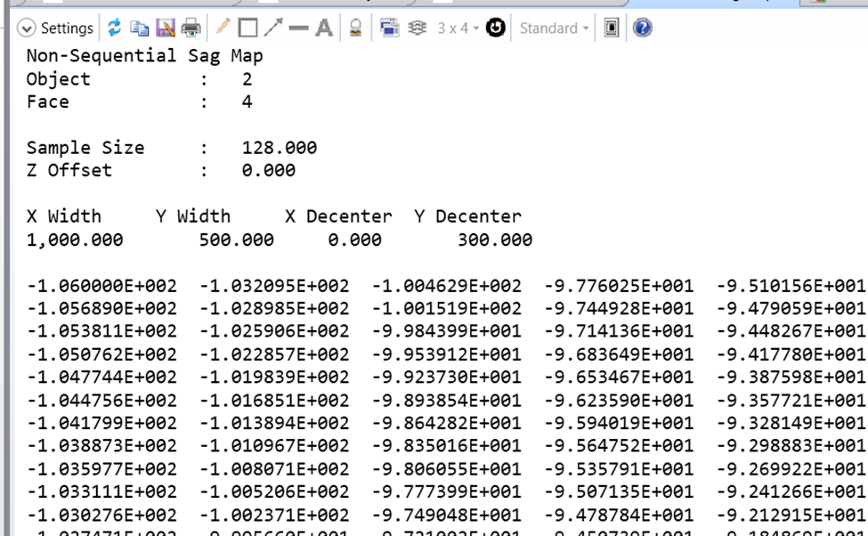

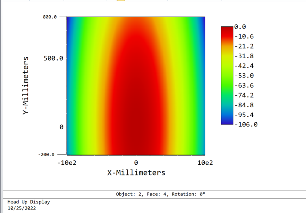

NSC矢高图以伪彩色显示。如果在“设置”下,“显示”选项设置为“文本”,则它也可以显示为文本列表。然后可以保存此文本输出并将其转换为正确的数据格式.DAT,该数据可以用于网格矢高表面。为了简单起见,本示例中风挡玻璃采用扩展多项式曲面进行建模。

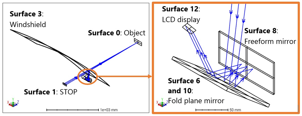

定位所有元件
这是一个表示所有元件位置的示意图:
设计抬头显示器时要使用哪些 OpticStudio 工具 – 第一部分的图15
可以利用以下实用工具将表面进行放置:

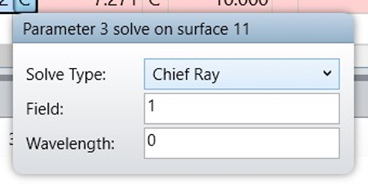

•坐标间断-返回:坐标间断面可以通过坐标返回来定义表面倾斜和偏心情况,可以在以下位置找到:Surface Properties…Tilt/Decenter。OpticStudio随后将计算该“坐标间断”面的对应参数,以便在该坐标间断面之后,局部坐标与先前序列表面的局部坐标相同。
设计抬头显示器时要使用哪些 OpticStudio 工具 – 第一部分的图16
•主光线计算:计算坐标间断面的倾斜和偏心,使其垂直于主光线并以主光线为中心:
设计抬头显示器时要使用哪些 OpticStudio 工具 – 第一部分的图17
