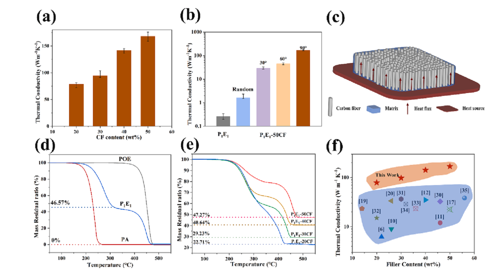

图1.复合相变材料制备示意图和微观结构示意图。
一种用于电子器件热管理的相变复合材料的图4
图2.复合材料的热导率以及TG曲线,热导率和文献的比较。

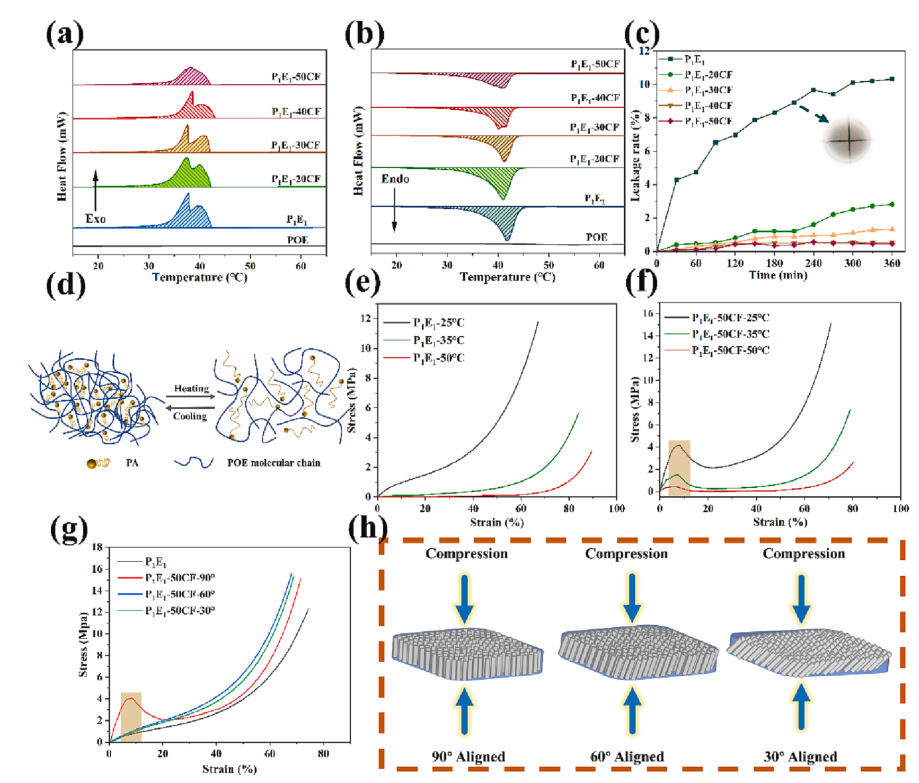

图3.相变复合材料的放热和吸热DSC曲线以及结构示意图。

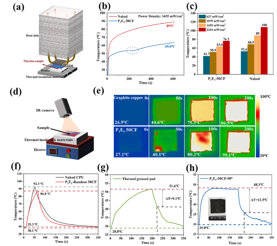

图4.复合相变材料的热管理应用。
