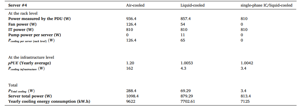

表1.比较在OVHcloud实验DC中使用的风冷、液冷和浸泡/液冷服务器(服务器#4)。

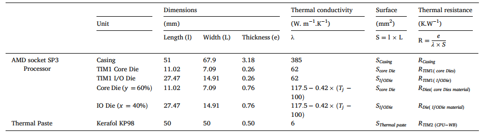

表2.AMD Socket SP3处理器的尺寸和导热系数。
