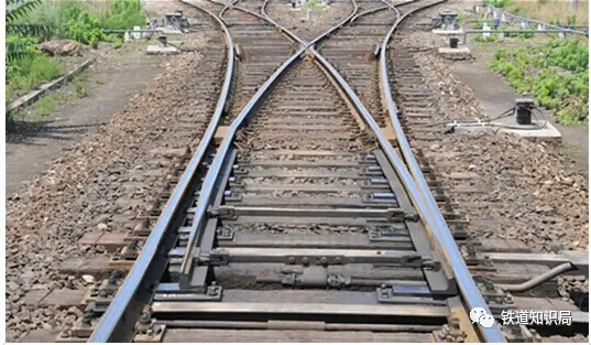

道岔是一种使机车车辆从一股道转入另一股道的线路连接设备,也是轨道的薄弱环节之一。有了道岔,可以充分发挥线路的通过能力,但道岔如果出现问题,也会非常影响线路和车站的作业能力。

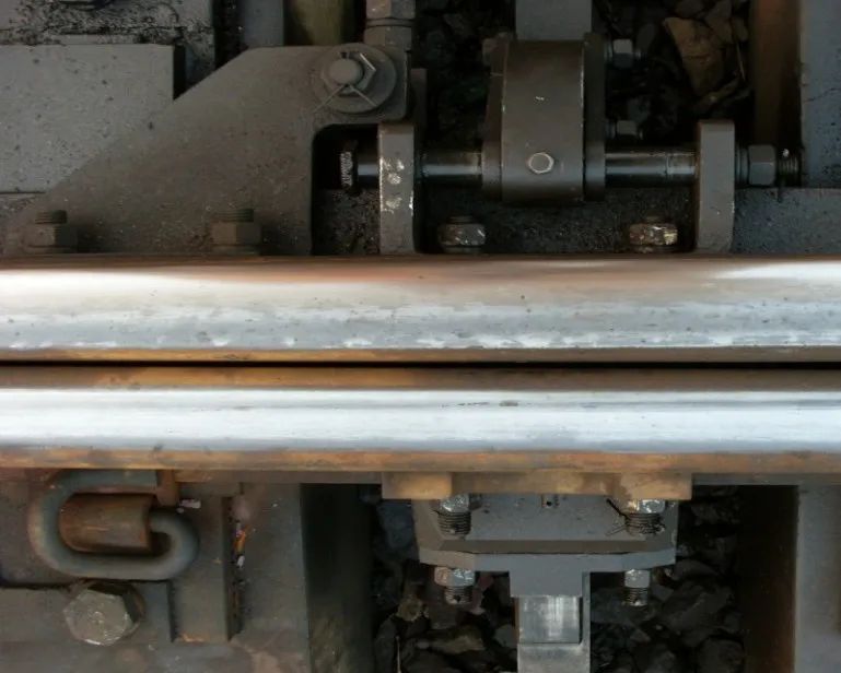

尖轨、心轨反弹&抗劲大
1、现象
道岔转换时有异声,尖轨有抗劲,扭曲反弹,心轨冲撞锁钩头部,有打击异声;微机监测动作曲线有上翘波动;摇动道岔手感差、普通道岔密贴调整杆角度弯曲变形,外锁道岔锁钩上下左右无旷动余量,病害较重时道岔不能正常转换。
2、原因分析
2.1电务原因:普通道岔调整不当、密贴过紧;外锁道岔锁闭量、密贴力调整不一致,道岔转换不同步。
2.2工务原因:
1) 尖轨拱曲、侧弯,基本轨轨向不良,需要工务弯轨或更换。
2) 普通道岔调整时,为了确保轨距和密贴,人为加减调整片,盲目加长或缩短调整连接杆,使几根杆件长短不一,造成尖轨扭曲变形。整治时,要明白前杆加长可以通过后杆缩短的方法,加以调整,使尖轨平顺。
3) 顶铁顶死(过长或加片),造成牵引点不密贴,此时如果硬调整密贴,会造成抗劲、反弹、别卡;顶铁过短,不起作用,会造成晃车,时间长了会造成尖轨弯曲变形。
4) 跟端特种螺栓磨损,夹板间隙不够,轨距块设置不合理,跟端支距不良。
3、整治方法
按照工电联整标准,整治不良尖轨;整治道岔几何尺寸达标;调整或打磨支顶过紧的顶铁;整治支距;更换磨损特种螺栓;更换不良部件,合理调整锁闭量、密贴力。

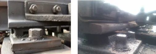

尖轨翘头
1、现象:尖轨头部轨底与滑床板有超标间隙。
2、原因分析:转辙部位水平不良有低洼、三角坑,尖轨中、后部滑床板吃力不匀,个别滑床板偏高,胶垫破损脱落、厚薄不标准。
3、整治方法
要求工务在转辙部位水平起道捣固,更换补齐不良胶垫,尖轨跟部捣实或在尖轨跟部适当加垫胶垫,同时保证基本轨水平良好。
提示:尖轨端枕木倾斜,尖轨底部和滑床板单边摩擦成线、点接触、加大转换阻力和尖轨跳动,一旦下雨天或缺油时,易造成故障。因此捣固要注意枕木水平,见图一、图二。

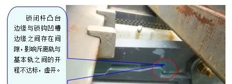

尖轨假开程
1、现象:斥离尖轨锁钩凹槽与锁闭杆凸台作用面离缝,斥离轨游离,开程不真实。
2、原因分析:工务为延长曲尖轨使用寿命,加厚后,两尖轨弹性不一致,而电务锁闭杆件两边长度仍均等。尖轨后部牵引点安装时由于一侧密贴调整铁片过少,甚至没有,造成无法将开程调整至标准范围,开程偏大,引起前部牵引点斥离轨虚开。
尖轨跟部轨距调整块安装不合理或不起作用,尖轨防跳器间隙超标,造成斥离轨游离;电务人员没有合理调顺各牵引点定反位锁闭量和开程,尖轨转换时不同步,有扭劲。在后部牵引点有较大密贴间隙时硬调密贴,致使密贴尖轨解锁时产生反弹,造成尖轨斥离过度,引起假开。
3、整治方法
从尖轨后部牵引点往前逐点顺序调整锁闭量、开口值,在状态不利条件下,后部牵引点的开口值在允许范围内,可适当偏下限,以便于前端牵引点消除虚开;松开前尖轨连接铁螺栓,在尖轨自由状态下,适当加装开程调整片;调整工务尖轨部位的限位防跳装置位置,调整尖轨跟部轨距调整块,使其作用良好。
提示:虚开过大会影响转辙机的表示,一般为卡斥离位缺口或静态失表,见图三。
