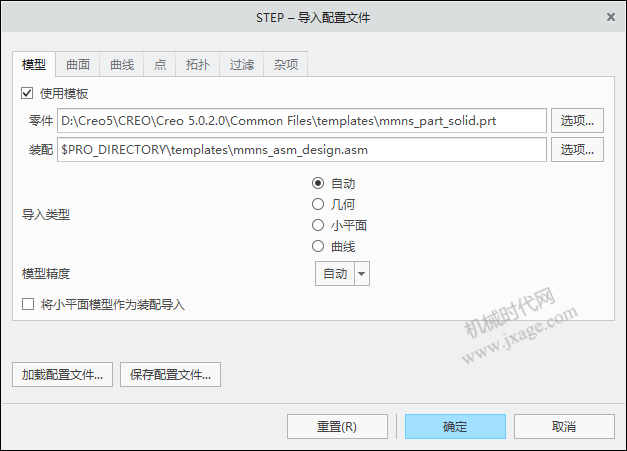

技巧一:导入STP等其它格式文档自动产生3个基准平面
在默认情况下,当我们使用Creo打开例如stp等格式的文件时,零件的模型树中是不会产生基准平面的,我们可以在打开文件时,勾选“使用模板”选项,如下图所示。
我们还可以在配置文件中添加如下所示的配置选项:
intf_in_use_template_models yes
!导入外部数据使用默认模板
Proe/Creo建模的几个提高效率的小技巧(3)的图1
点击“细节”,我们可以看到零件和装配的模板如下图所示。
Proe/Creo建模的几个提高效率的小技巧(3)的图2

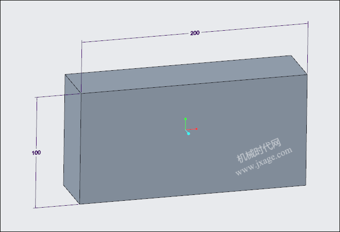

技巧二:三维尺寸标注数字显示在尺寸线上方
在默认情况下,我们在Creo中进行三维标注时,尺寸值位于尺寸线的中间,如下图所示。但是我们更习惯于尺寸值位于尺寸线的上方,如何进行设置?
Proe/Creo建模的几个提高效率的小技巧(3)的图3
方法:

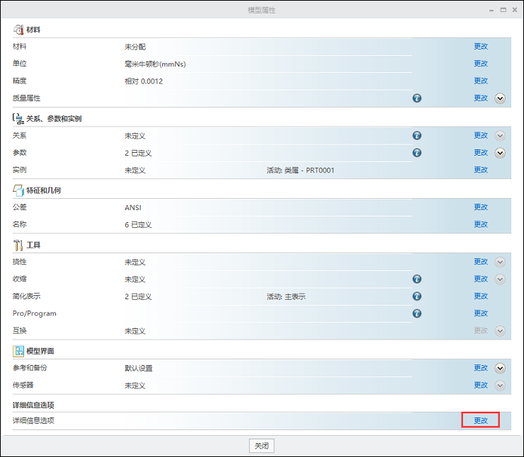

1.点击“文件”-“准备”-“模型属性”,弹出如下图所示的窗口。点击底部的“详细信息选项”右侧的“更改”按钮。
Proe/Creo建模的几个提高效率的小技巧(3)的图4
2.找到配置选项:default_lindim_text_orientation,将该选项的值设置为“parallel_to_and_above_leadef”,如下图所示。
Proe/Creo建模的几个提高效率的小技巧(3)的图5
3.完成之后,我们可以看到下图所示的效果。我经常在做PPT汇报项目工作时,直接使用Creo的三维标注来展示模型尺寸。
Proe/Creo建模的几个提高效率的小技巧(3)的图6

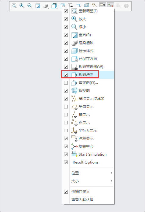

技巧五:视图法向的使用
我们可以点选视图法向(可以通过鼠标右键单击视图区上方的工具栏将其显示出来,如下图所示),再选择某一平面,即可将视图方向与参考平面垂直。
Proe/Creo建模的几个提高效率的小技巧(3)的图7
