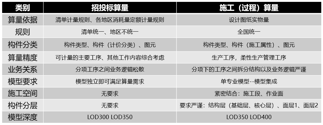

(1)预算量规则与施工量规则有出入(如底板导墙、剪力墙施工缝低于板底标高等工序工艺差别,二次结构量需换算行业材料规格折算等),如下表所示。
BIM技术如何支撑项目精细化管理?的图2
预算量规则与施工量规则对比
(2)工程量数据未协同起来,现场管理人员需要频繁找预算员提量、要量、核量,且不能直接应用多作为参考,无法随时随地获得工程量数据;
(3)工程量的换算难、调用难、准确度低,从而导致在造价、施工等不同维度,在生产领域、技术领域、材料领域、商务领域等各领域的应用中,效果一般。

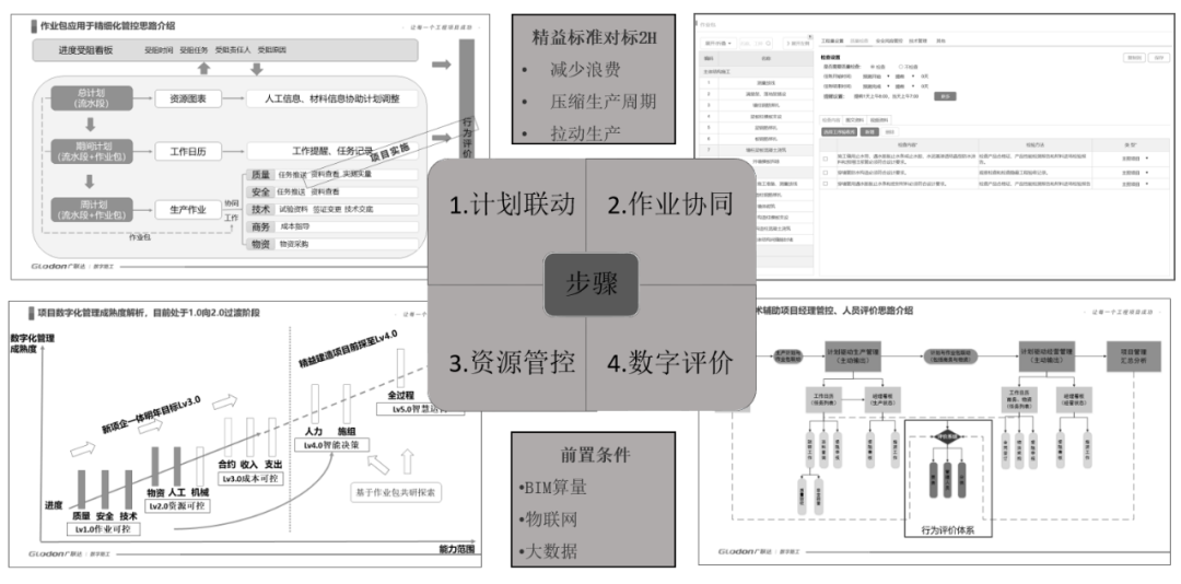

基于BIM的施工作业标准化,对于现场施工的改变,可以归纳为四个步骤(如下图所示):
BIM技术如何支撑项目精细化管理?的图3
BIM的施工作业标准化步骤
上图中,作业标准化能力是基础,包括:数据基础标准、应用标准、管理标准。每类标准又包括很多细分标准。数据基础标准是为了定义基础数据结构,包括人机料法环等标准格式、BIM构件及属性定义等;应用标准是为了支持现场施工,包括工艺工法标准、计划模板、方案模板、质量验收标准等;管理标准是为了支持施工企业的管理动作,包括组织标准、岗位职责、考核标准等。
作业标准化是建立在上述标准化能力之上的。通过作业标准化能够实现进度为主线的高效率协同作业,并且这些作业是可度量、可优化的。所有管理动作都是围绕进度展开,包括各参与方的协同、总包各部门的日常工作、分包各作业面的施工。其背后又涉及到各类资源的提前准备。
在诸多的准备工作中,基于标准化作业包,形成的进度计划模板(含工序级计划、里程碑管控要素)至关重要,越来越多的国内施工企业已经意识到这一点并且开始积极实践。
在进度管控方面,以某项目为进度管理对象,通过编制作业级的总、月、周计划,实现层层递进,上级监控里程碑,下级根据末位计划内容进行标准作业的跟踪执行。同时,在计划上能够自动提取BIM工程量信息,用以进行提前资源准备。
在资源管控方面,通过提取BIM施工算量数据,能够按照不同部位的作业内容,输出对应的材料计划工程量信息,再结合现场物联网设备采集的实际进场材料量信息,形成材料部位节超分析结果。原来每月一次的统计节超工作,在BIM+物联网设备的共同作用下,实现了每日分析,并可实时预警材料超耗和未按期进场等情况。
在场内物资的精细化管理方面,以钢筋加工和模架周转为例,结合专业BIM软件的钢筋翻样和模架计算能力,以及具体钢筋绑扎、模架安拆的作业时间,能够实现精确到天的场内不同作业区域之间的材料运输和周转,从而减少材料闲置造成的成本浪费。
