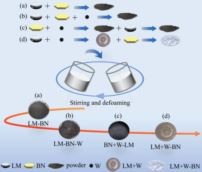

一种具有低表面张力和优异热导率的液态金属热界面材料的图3
图1.液态金属的制备流程示意图。

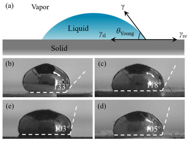

一种具有低表面张力和优异热导率的液态金属热界面材料的图4
图2.(a)理想固体基质上的一滴液体,(b) BN,(c) BN + W,(d) W,(e) BN-LM- W液态金属的润湿角。

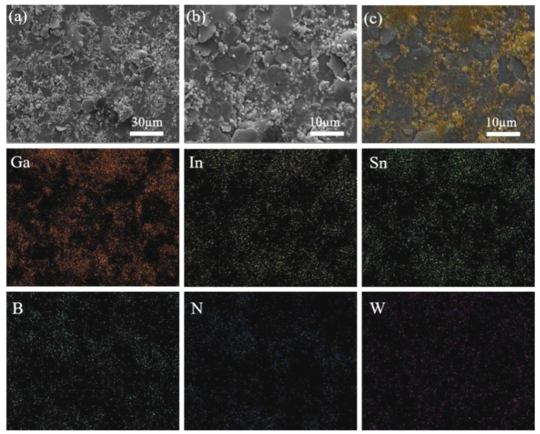

一种具有低表面张力和优异热导率的液态金属热界面材料的图5
图3.不同倍数的 LM-BN-W的SEM微观结构以及EDS能谱。

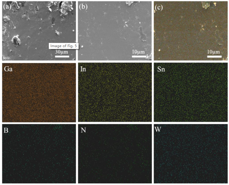

一种具有低表面张力和优异热导率的液态金属热界面材料的图6
图4.不同倍数的 LM+W-BN的SEM微观结构以及EDS能谱。

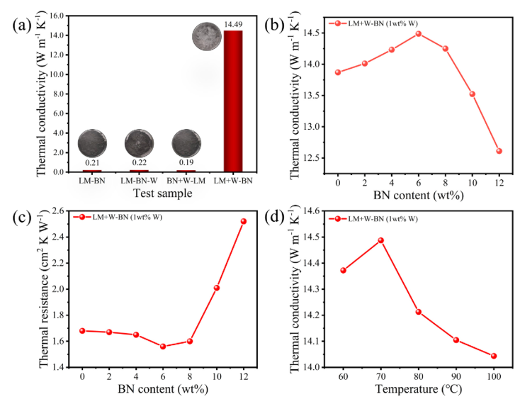

图5.(a)不同复合材料的导热系数图,(b)LM+W-BN复合材料的导热系数BN含量为0-12 wt%,(c) BN含量为0-12 wt%时LM+W-BN复合材料的热阻,(d)LM+W-BN复合材料的导热系数的温度依赖性。

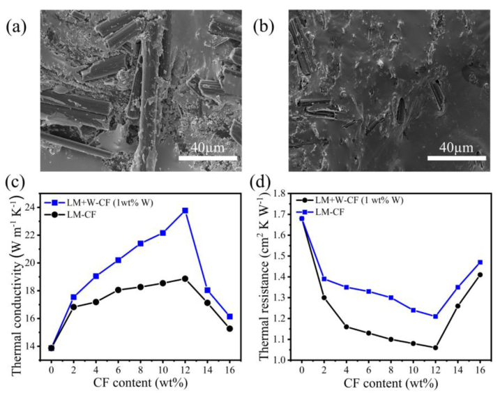

一种具有低表面张力和优异热导率的液态金属热界面材料的图8
图6.(a) LM- CF的SEM图像,(b) LM + W-CF的SEM图像,(c) LM- CF和 LM + W-CF复合材料的导热系数,(d) LM- CF和 LM + W-CF复合材料的热阻。

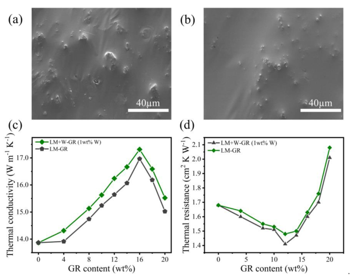

一种具有低表面张力和优异热导率的液态金属热界面材料的图9
图7.(a) LM- GR的SEM图像,(b) LM + W-GR的SEM图像,(c) LM- GR和 LM + W-GR复合材料的导热系数,(d) LM- GR和 LM + W-GR复合材料的热阻。

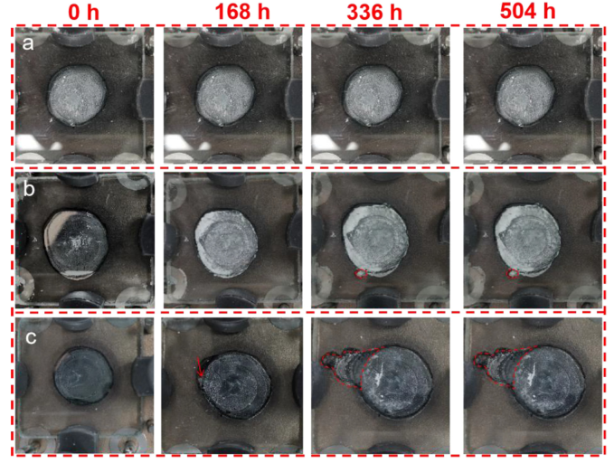

一种具有低表面张力和优异热导率的液态金属热界面材料的图10
图9.(a)高温, (b)热冲击, (C)高温高湿条件下LM+W-BN材料3周的老化实验图。

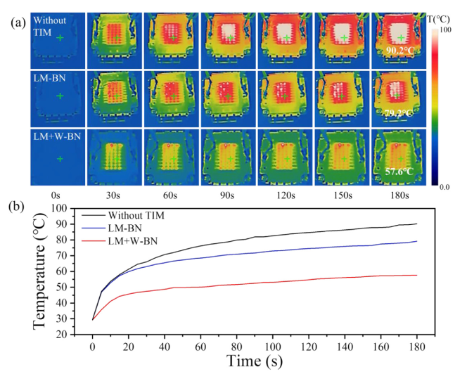

一种具有低表面张力和优异热导率的液态金属热界面材料的图11
图10.(a)不加TIM、LM- BN和LM+ W-BN时的LED芯片温度变化情况,(b)不加TIM、LM- BN和LM+ W-BNN时的表面温度变化情况。
