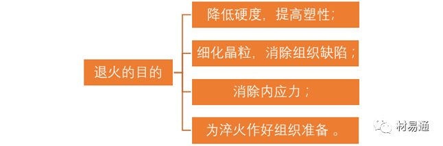

 退火是将钢加热至临界点Ac1以上或以下温度,保温以后随炉缓慢冷却以获得近于平衡状态组织的热处理工艺。其主要目的是均匀钢的化学成分及组织,细化晶粒,调整硬度,消除内应力和加工硬化,改善钢的成形及切削加工性能,并为淬火作好组织准备。

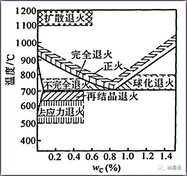

 退火的工艺种类很多,根据加热温度可分为在临界温度(AC1或AC3)以上或以下的退火。前者包括完全退火、均匀化退火、不完全退火和球化退火;后者包括再结晶退火及去应力退火。各种退火方法的加热温度范围如图1所示。按照冷却方式,退火可分为等温退火和连续冷却退火。

  • 完全退火
 完全退火是将钢件或钢材加热至AC3以上20~30℃,保温足够长时间,使组织完全奥氏体化后缓慢冷却,以获得近于平衡组织的热处理工艺。它主要用于亚共析钢(WC=0.3%~0.6%),其目的是细化晶粒,均匀组织,消除内应力,降低硬度和改善钢的切削加工性。低碳钢和过共析钢不宜采用完全退火、低碳钢完全退火后硬度偏低,不利于切削加工。过共析钢加热至Accm以上奥氏体状态缓冷退火时,有网状二次渗碳体析出,使钢的强度、塑性和冲击韧度显著降低。
  • 不完全退火
 不完全退火是将钢加热至AC1~AC3(亚共析钢)或AC1~Accm(过共析钢)之间,经保温后缓慢冷却以获得近于平衡组织的热处理工艺。由于加热至两相区温度,基本上不改变先共析铁素体或渗碳体的形态及分布。如果亚共析钢原始组织中的铁素体已均匀细小,只是珠光体片间距小,硬度偏高,内应力较大,那么只要进行不完全退火即可达到降低硬度、消除内应力的目的。由于不完全退火的加热温度低,过程时间短,因此对于亚共析钢的锻件来说,若其锻造工艺正常,钢的原始组织分布合适,则可采用不完全退火代替完全退火。
 不完全退火用于过共析钢主要为了获得球状珠光体组织,以消除内应力,降低强度,改善切削加工性能,故又称球化退火。实际上球化退火是不完全退火的一种。
  • 球化退火
 球化退火是使钢中碳化物球化,获得粒状珠光体的一种热处理工艺。主要用于共析钢、过共析钢和合金工具钢。其目的是降低硬度,均匀组织,改善切削加工性,并为淬火作组织准备。
 过共析钢锻件锻后组织一般为片状珠光体,如果锻后冷却不当,还存在网状渗碳体。不仅硬度高、难于切削加工,而且增大钢的脆性,淬火时容易产生变形或开裂。因此,锻后必须进行球化退火,获得粒状珠光体。球化退火的关键在于奥氏体中要保留大量未溶碳化物质点,并造成奥氏体碳浓度分布的不均匀性。为此,球化退火加热温度一般在AC1以上20~30℃不高的温度下,保温时间亦不能太长,一般以2~4h为宜。冷却方式通常采用炉冷,或在Ar1以下20℃左右进行较长时间等温。
  • 均匀化退火
 均匀化退火又称扩散退火,它是将钢锭、铸件或锻坯加热至略低于固相线的温度下长时间保温,然后缓慢冷却以消除化学成分不均匀现象的热处理工艺。其目的是消除铸锭或铸件在凝固过程中产生的枝晶偏析及区域偏析,使成分和组织均匀化。为使各元素在奥氏体中充分扩散,均匀化退火加热温度很高,通常可按最大有效截面或装炉量大小而定。一般均匀化退火时间为10~15h。
 由于均匀化退火需要在高温下长时间加热,因此奥氏体晶粒十分粗大,需要再进行一次完全退火或正火,以细化晶粒、消除过热缺陷。
  • 去应力退火和再结晶退火
 为了消除铸件、锻件、焊接件及机械加工工件中的残留内应力,以提高尺寸稳定性,防止工件变形和开裂,在精加工或淬火前将工件加热到Ac1以下某一温度,保温一定时间,然后缓慢冷却的热处理工艺称为去应力退火。
 钢的去应力退火加热温度较宽,但不超过Ac1点,一般在500~650℃之间。铸铁件去应力退火温度一般为500~550℃,超过550℃容易造成珠光体的石墨化。焊接钢件的退火温度一般为500~600℃。一些大的焊件构件,难以在加热炉内进行去应力退火,常常采用火焰或工频感应加热局部退火,其退火加热温度一般高于炉内加热。去应力退火保温时间也要根据工件的截面尺寸和装炉量决定。钢的保温时间为3min/mm,铸铁的保温时间为6min/mm。去应力退火后的冷却应尽量缓慢,以免产生新的应力。

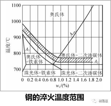

三、钢的淬火与回火
 钢的淬火与回火是热处理工艺中最重要、也是用途最广泛的工序。淬火可以显著提高钢的强度和硬度。为了消除淬火钢的残留内应力,得到不同强度、硬度和韧性配合的性能,需要配以不同温度的回火。所以淬火和回火又是不可分割的、紧密衔接在一起的两种热处理工艺。淬、回火作为各种机器零件及工、模具的最终热处理是赋于钢件最终性能的关键性工序,也是钢件热处理强化的重要手段之一。
3.1 钢的淬火
金属材料热处理:照亮钢铁的“四把火”的图7
 是指将钢加热到临界温度(Ac1或Ac3)以上,保温一定时间使之奥氏体化后,以大于临界冷却速度的冷速冷却,使奥氏体转变为马氏体的热处理工艺,然后配以不同温度回火获得各种需要的性能。
 对淬火工艺而言,首先必须将钢加热到临界点(Ac3或Ac1)以上获得奥氏体组织,其后的冷却速度必须大于临界淬火速度(Vc),以得到全部马氏体(含残留奥氏体)组织。为此,必须注意选择适当的淬火温度和冷却速度。由于不同钢件过冷奥氏体稳定性不同,钢淬火获得马氏体的能力各异。实际淬火时,工件截面各部分冷却速度不同,只有冷却速度大于临界淬火速度的部位才能得到马氏体,而工件心部则可能得到珠光体、贝氏体等非马氏体组织。

① 淬火加热温度
亚共析碳钢在Ac3以上30℃~50℃加热,是为了获得晶粒细小的奥氏体,淬火后可获得细小的M组织。
共析和过共析钢在淬火加热前已经球化退火,在Ac1 以上30℃~50℃不完全奥氏体化后,组织为(奥氏体和部分未溶的细粒状渗碳体),淬火后组织为(马氏体、部分未溶的细粒状渗碳体、残留的奥氏体)。由于渗碳体硬度高,因此它不但不会降低淬火钢的硬度,而且还可以提高它的耐磨性;

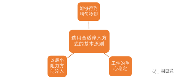

工件进入淬火介质应采用的操作方法:
  • 厚薄不均的工件,厚的部分应该先淬入;
  • 细长工件一般应垂直淬入;
  • 薄而平的工件应该侧放立着淬入;
  • 薄壁环状零件应沿其轴线方向淬入;
  • 有闭腔或盲孔的工件应该使腔口或孔向上淬入;
  • 截面不对称工件应以一定角度斜着淬入,以使其冷却均匀。

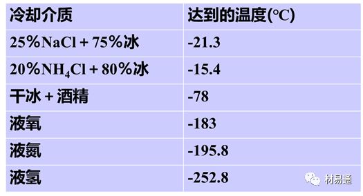

(三) 钢的冷处理

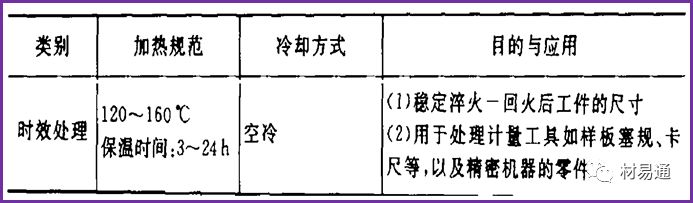

 钢的冷处理可以看成是淬火的继续,亦即将淬火后已经冷到室温的工件继续深冷至0℃以下,使淬火保留下来的残余奥氏体继续向马氏体转变,以达到减少或消除残余奥氏体的目的。冷处理主要是针对一些高碳合金工具钢和经渗碳或碳氮共渗的结构零件,为提高其硬度和耐磨性,或为保证尺寸稳定性才采用这一道工序。冷处理应在淬火后及时进行,否则会降低冷处理的效果。
 实践表明,一般情况下,冷处理稳定达到-60℃~-80℃即可满足要求。生产中常用的冷处理介质及达到的温度见下表:
金属材料热处理:照亮钢铁的“四把火”的图10

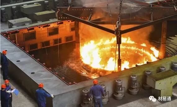

(四) 淬火介质
 钢从奥氏体状态冷至Ms点以下所用的冷却介质叫做淬火介质。介质冷却能力越大,钢的冷却速度越快,越容易超过钢的临界淬火速度,则工件越容易淬硬,淬硬层的深度越深。但是冷却速度过大将产生巨大的淬火应力,易于使工件产生变形或开裂。因此,理想的淬火曲线为:
650℃以上缓冷,以降低热应力;
650~400℃快速冷却,保证全部A不分解;
400℃以下缓冷,减少M转变时的相变应力。
对淬火介质的要求:在500~600℃的中温区具有冷却快,而在低温时具有冷却慢。

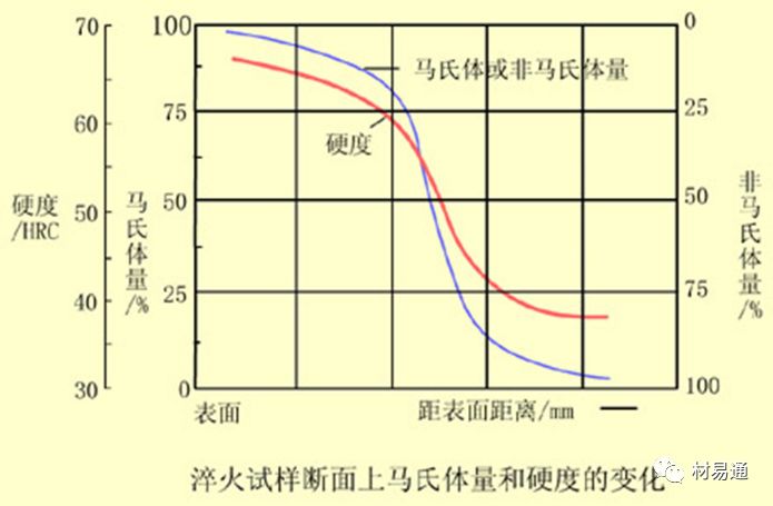

  淬透性的基本概念
 淬透性是指钢在淬火时获得马氏体的能力。其大小用钢在一定条件下淬火所获得的淬透层深度来表示。
淬透层的深度:规定为由工件表面至半马氏体区的深度.同样形状和尺寸的工件,用不同的钢材制造,在相同条件下淬火,淬透层较深的钢,其淬透性较好。
 半马氏体区的组织是由50%马氏体和50%分解产物组成的。这样规定是因为半马氏体区的硬度变化显著,同时组织变化明显,并且在酸蚀的断面上有明显的分界线,很容易测试。

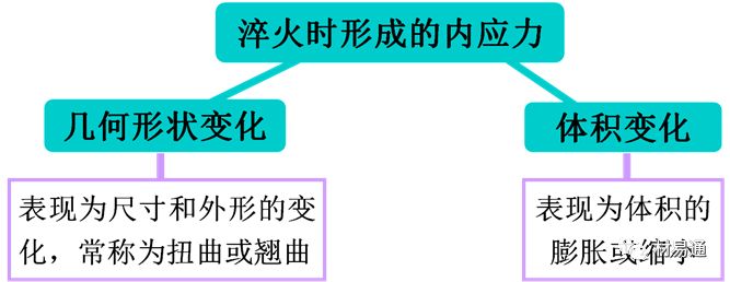

a.  淬火变形与开裂

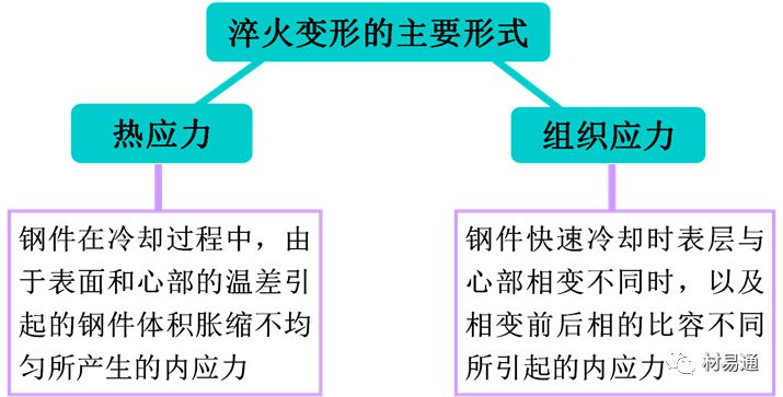

在淬火过程所发生的钢件体积、形状、尺寸的变化通称为淬火变形。当钢件内的淬火应力超过材料的强度极限时便会导致开裂。引起这种现象的根本原因是淬火时在工件中引起的内应力。
金属材料热处理:照亮钢铁的“四把火”的图14
金属材料热处理:照亮钢铁的“四把火”的图15
当热应力和组织应力的合力超过钢的屈服强度时,工件就发生变形;当两力的合力超过钢的抗拉强度时,工件就发生开裂。

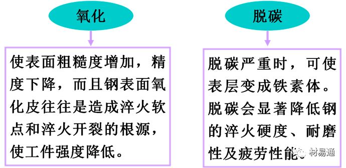

b.  氧化与脱碳
工件在空气等氧化性气氛中加热时,表面会发生氧化现象;钢表面氧化的同时一般都伴随表面脱碳。
金属材料热处理:照亮钢铁的“四把火”的图17
防止工件氧化脱碳的有效措施
  • 在保证组织转变的前提下,加热温度应尽可能低,保温时间应尽可能短;
  • 采用脱氧良好的盐浴炉、保护气氛炉或真空炉加热;
  • 若采用空气电炉或燃烧炉加热时,必须采用适当保护措施,如包套、装箱、控制炉气等。

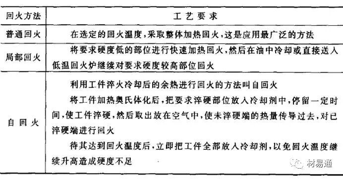

3.2钢的回火
金属材料热处理:照亮钢铁的“四把火”的图18

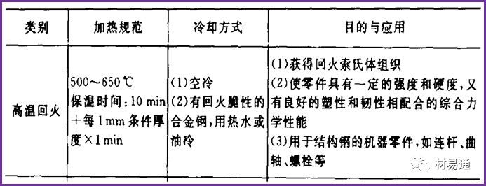

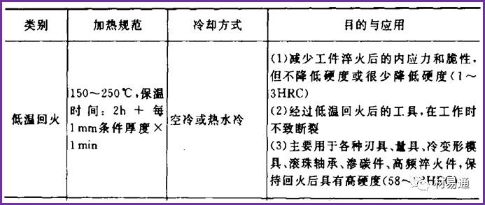

 回火是将淬火钢在A1以下温度加热,使其转变为稳定的回火组织,并以适当方式冷却到室温的工艺过程。回火的主要目的是减少或消除淬火应力,保证相应的组织转变,提高钢的韧性和塑性,获得硬度、强度、塑性和韧性的适当配合,以满足各种用途工件的性能要求。决定工件回火后的组织和性能的最重要因素是回火温度。根据工件的组织和性能要求,回火可分为低温回火、中温回火和高温回火等几种。
(一)   回火的种类
金属材料热处理:照亮钢铁的“四把火”的图19
金属材料热处理:照亮钢铁的“四把火”的图20
金属材料热处理:照亮钢铁的“四把火”的图21
金属材料热处理:照亮钢铁的“四把火”的图22
金属材料热处理:照亮钢铁的“四把火”的图23
(二)  常用回火方式
金属材料热处理:照亮钢铁的“四把火”的图24

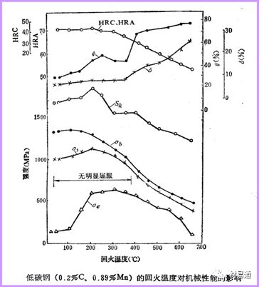

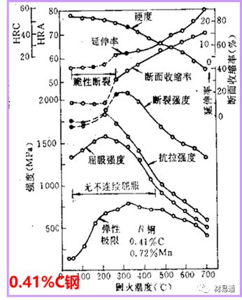

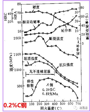

(三)  回火时钢的强度和塑性
   金属材料热处理:照亮钢铁的“四把火”的图25金属材料热处理:照亮钢铁的“四把火”的图26
·在回火温度较低时,由于淬火应力的逐渐消除,钢的强度有所升高,但当回火温度高于250℃后,由于渗碳体的析出,钢的强度逐渐降低。在整个回火过程中,钢的塑性都是随着回火温度的升高而逐渐升高的。
金属材料热处理:照亮钢铁的“四把火”的图27
·由于低温回火时高碳钢的脆性很大,拉伸试验时发生早期脆断,因此测不出强度值。总的规律一样:钢的强度随着回火温度升高而逐渐降低,钢的塑性随着回火温度的升高而逐渐升高。
金属材料热处理:照亮钢铁的“四把火”的图28
·弹性极限值在300~400℃之间出现峰值。高温回火后的弹性极限值低是因为高温回火后钢的强度太低;而低温回火后的弹性极限值低是由于内应力未得到充分消除。
因此,弹簧钢一般在300~400℃回火。
