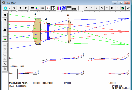

这是一个初始镜头,一个校正不佳的三片式镜头:
SYNOPSYS 光学设计软件课程二十:设计容易制造与加工的非球面的图1
(如果您想自己运行此案例,始镜头名为 6.RLE。)
     让我们做一个简单的优化运行。首先,我们只使用球面。这是 MACro:

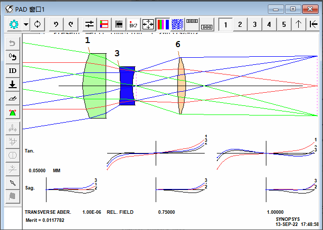

镜头质量得到改善,但 5 阶球差和 3 阶球差没有得到平衡:
SYNOPSYS 光学设计软件课程二十:设计容易制造与加工的非球面的图4

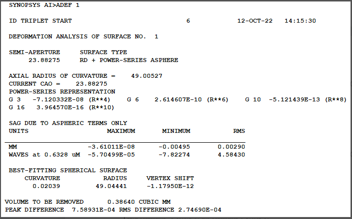

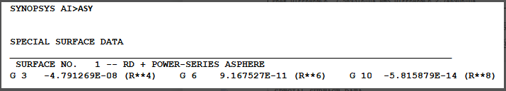

正如所期望的那样,现在镜头要好得多 - 但是非球面看起来如何?ASY 列表给出了系数:
SYNOPSYS 光学设计软件课程二十:设计容易制造与加工的非球面的图5

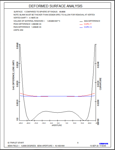

我们使用了22个 G 非球面系数项中的三个。查看该表面与最贴近的球面的贴合程度(CFS)。
SYNOPSYS 光学设计软件课程二十:设计容易制造与加工的非球面的图6
输入命令 ADEF 1 PLOT
SYNOPSYS 光学设计软件课程二十:设计容易制造与加工的非球面的图7
该图表显示与 CFS 有很大不同。这可能难以准确控制。让我们继续优化,是否能得到更容易制作的非球面。在 PANT 文件中添加

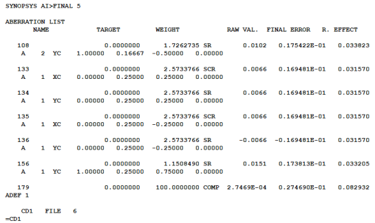

加权因子 100 来自哪里非球面和 CFS 之间的RMS差异为 0.00042,其他像差中最大的差异为 0.045。(要查看这些值,可以使用 FINAL nb 命令。我们输入 FINAL 5,查看五个最大的像差,并得到下表(它位于 FINAL ERROR 列中)):
SYNOPSYS 光学设计软件课程二十:设计容易制造与加工的非球面的图8
因此,这种加权将使 RMS 偏离与最大光线像差的误差相当。

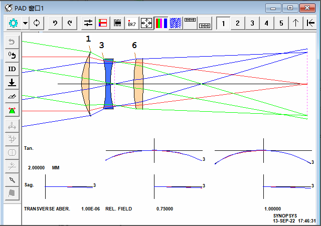

我们所需的 RMS 差异在位置 6- 我们想要控制的数量。所以我们运行这个新的优化,光扇图几乎没有变化。现在非球面看起来像什么?
SYNOPSYS 光学设计软件课程二十:设计容易制造与加工的非球面的图11

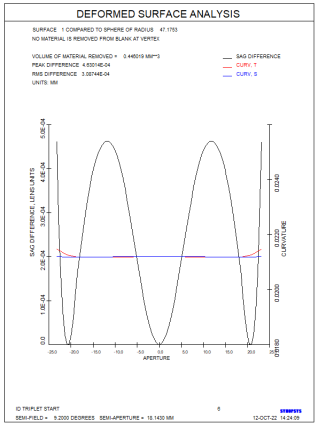

现在峰值偏离较小
在命令窗口输入 ADEF 1 PLOT
SYNOPSYS 光学设计软件课程二十:设计容易制造与加工的非球面的图14

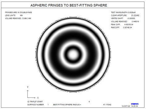

制造这种非球面有多难?让我们来看看:在命令窗口输入 ADEF 1 FRINGES
SYNOPSYS 光学设计软件课程二十:设计容易制造与加工的非球面的图15
这是一个非常漂亮的柔和的非球面,只有一些条纹到最合适的球面。条纹是双通的; 实际差异只是显示的一半。
