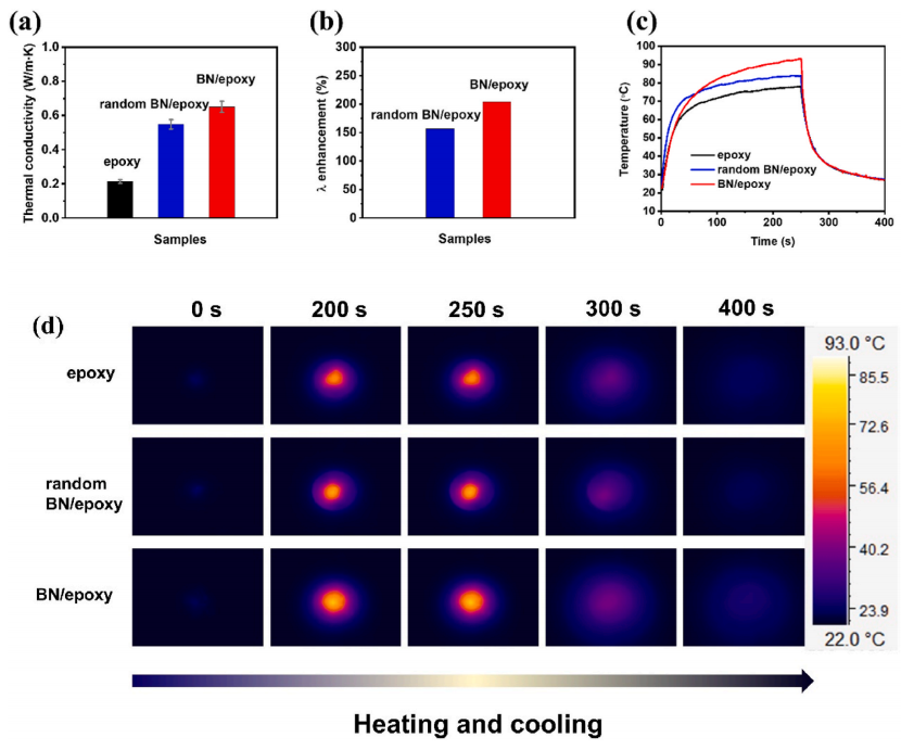

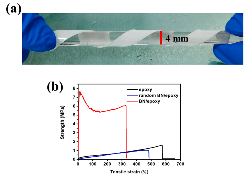

近期,中山大学化学工程与技术学院陈振兴教授团队通过静电植绒的方法改善氮化硼纳米片的排列结构从而优化材料的导热性能取得新进展。静电植绒组装策略在几个连续的层中构建了整齐排列的BN结构网络,从而提高了复合材料的导热系数。研究了不同h-BN用量对BN/环氧复合材料导热性能的影响。在最高BN负载为17.6 wt%时,BN/环氧膜复合材料的导热系数值达到0.65 W/m K,与随机BN/聚合物(0.549 W/m K)和纯环氧(0.214 W/m K)相比,分别提高了18.6%和204%。此外,BN/环氧膜具有良好的弹性体性能,断裂伸长率仍保持在323%。此外,BN/环氧复合材料的抗拉强度远高于随机BN/环氧,分别为7.67、1.0和1.59 MPa。本文提出了一种制备高性能复合材料的新方法,为热界面材料的制备提供了一种新的策略。研究成果以“Electrostatic flocking assisted aligned boron nitride platelets scaffold for enhancing the through-plane thermal conductivity of flexible thermal interface materials ”为题发表于《Ceramics International》。

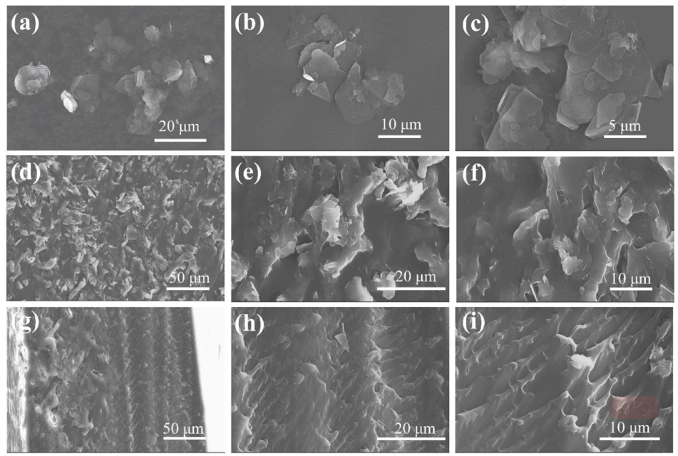

通过静电植绒辅助定向氮化硼片提高热界面材料的导热性的图6
图3.(a-c)纯h-BN的FESEM图像,(d-f)机械混合法随机BN/环氧树脂的FESEM截面图,(g-i)静电植绒法BN/环氧树脂的FESEM截面图。
通过静电植绒辅助定向氮化硼片提高热界面材料的导热性的图7
图4.BN/环氧树脂的机械性能。

通过静电植绒辅助定向氮化硼片提高热界面材料的导热性的图9
图6. BN/环氧的导热系数和热管理性能。
