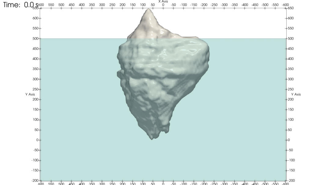

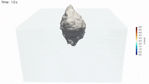

我们采用了类似于“漫画冰山”形状的几何——这个形状看起来像两个由共同的基座连接起来的锥形体(见图1)
揭秘励志海报的“冰山一角”,如何模拟巨型冰山在海洋中的滚动的图3
图1:冰山的初始位置。坐标轴表示以米为单位的 X 和 Y 坐标。请注意,重力方向为 Y 轴负方向
冰山被任意放置在具有周期性边界条件的,尺寸为1200x1200x700米的水池中。初始位置是有目的反应普遍呈现的位置。没有设置初始力或速度,所以最初是完全静态的。
使用的粒子分辨率为3m,产生约3630万个粒子。这可能看起来很粗糙,但我们此次仿真计算的目的是评估冰山的稳定性,而不是集中在小规模的流动结构。
整个前处理设置是在 Altair SimLab™ 中完成的,它允许对关键物理性质进行简单定义,如质量计算、质心位置和转动惯量等。整个前处理工作大约需要30分钟。
然后使用 nanoFluidX 软件进行仿真。此次仿真需要使用双精度 求解器进行计算,因为对于单精度来说如此大的尺度变化会导致误差偏大。
考虑到问题的几何规模,预计冰山沉降将需要几分钟的物理时间,所以我们选择仿真计算 5 分钟的物理时间。在单个 GPU 节点上进行仿真,总共花费了 36 个小时。
结果
正如预期的那样,冰山的最初位置并不是稳定的状态。冰山开始上升并向一侧翻转。
由于冰山在整个仿真过程中(5分钟物理时间)持续沉降,没有得到最终的稳定状态。

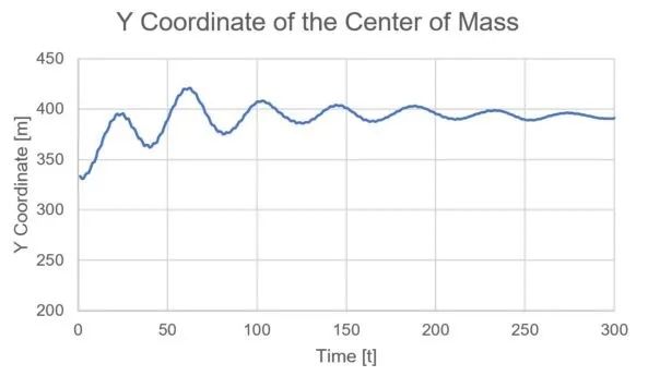

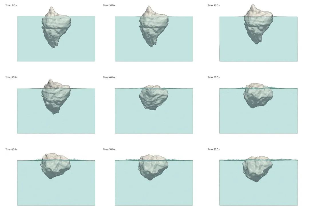

然而,可以说主要的动态变化发生在仿真计算的前2分钟。通过冰山质心的Y轴坐标(CoM)变化图可以明这一点。初始CoM位置在333 m,随着时间的变化,在393m位置附近开始稳定。图3所示的一组图像显示了冰山在物理时间前80秒不同时刻的状态。

图2:冰山质心的Y坐标初始位置333米,近似沉降点393米左右

图3:时间序列显示了冰山在物理时间的前80秒的位置

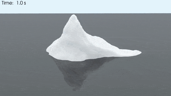

5分钟仿真计算的完整动画如下:
揭秘励志海报的“冰山一角”,如何模拟巨型冰山在海洋中的滚动的图6
由于硬盘空间的原因,输出的视频被限制为每秒25帧。这意味着5分钟的物理时间被压缩成了12秒。
此外,为了便于时间追踪,视频左上角添加了时间注释。这可以作为一个提示,让你清楚的看到如此巨大的冰山移动却如此迅速。

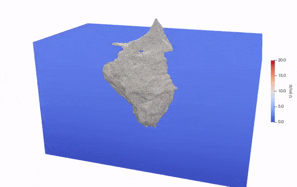

对结果的二次分析表明,如此巨大的冰山移动可能会引起超过10米(33英尺)高的海浪。由于分辨率有限,细小的飞溅和准确的波高捕捉不到,但数量级表明这种大规模的飞溅是可以预料的。

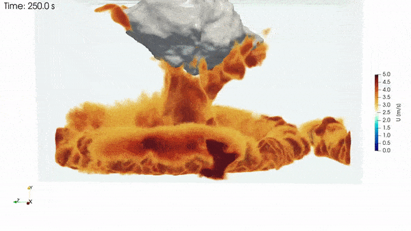

更有趣的是,从速度场来看,当冰山沉降时,其下表面会产生大量的高速水流。这股水流以每秒5米的速度从冰山传播到海底,并在撞击海底时分散开来。水流的形状与反向蘑菇云非常相似。可以将下面的动画定格在250s处,查看其完全发展的结构。
