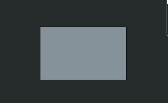

1.按住shift键可以避免捕捉参照、避免不必要的约束。

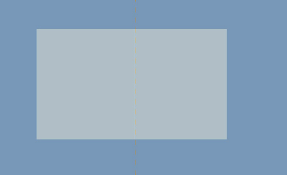

2.按住ctrl键如拖拉直线的端点单侧延伸,可以避免拖动整个草绘线。

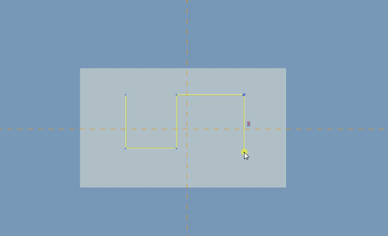

4.Ctrl+t可以将弱尺寸转为强尺寸。

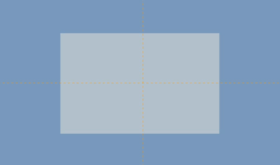

5.Ctrl+D可以将默认的正视于草绘平面视角转为轴测图视角。

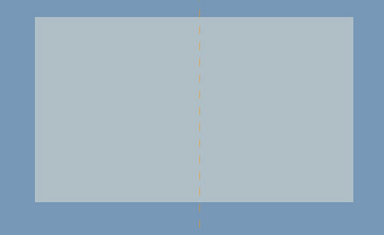

1.在事先没有添加参考的情况下,选取绘图命令如直线然后按住键盘上的Alt键鼠标点选相应参考即可添加参考。

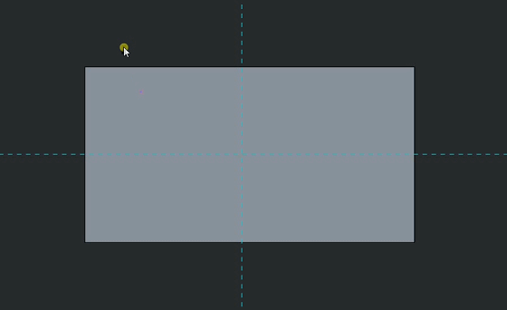

2.构造线与几何线切换:Ctrl+G,使用条件选中需要切换的线条。
