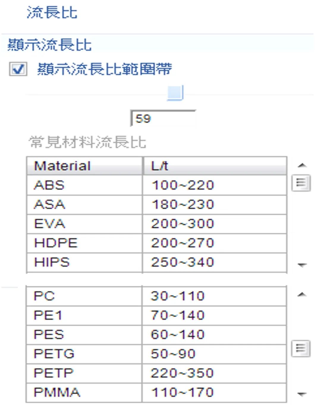

图1:每种材料常见流长比

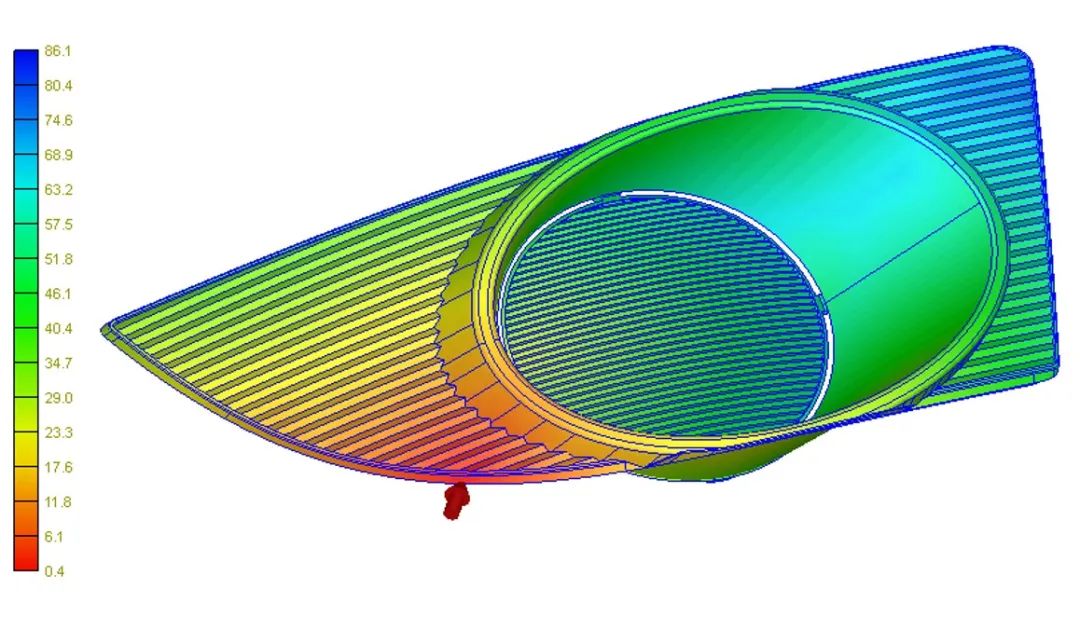

图3:三个浇口的流动波前_流长比50.2

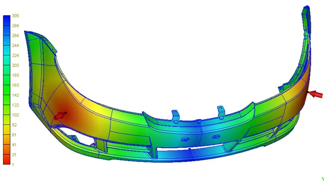

图4:二个浇口的流动波前_流长比305.0
如图2~图9,每组计算只要30秒就能知道合适的流长比与确认浇口位置与浇口数量,让设计者能轻松执行较优的设计。图1为不同塑料与厚度的流长比参考。

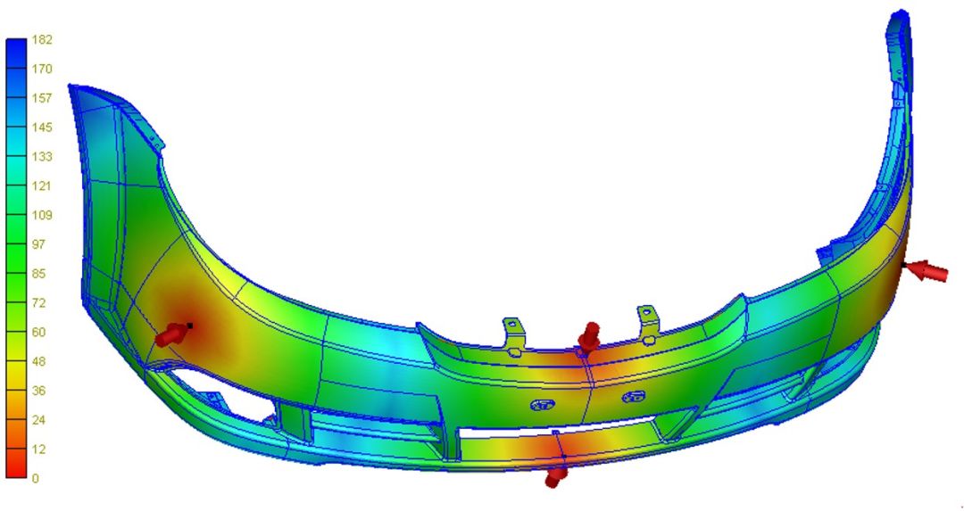

图5:四个浇口的流动波前_流场比182.0

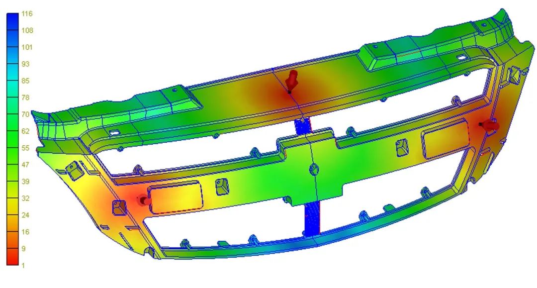

图2~图9为不同的塑件,利用计算快速结合流长和厚度比的流长比功能所获得的每个浇口的流动波前_流长比值。

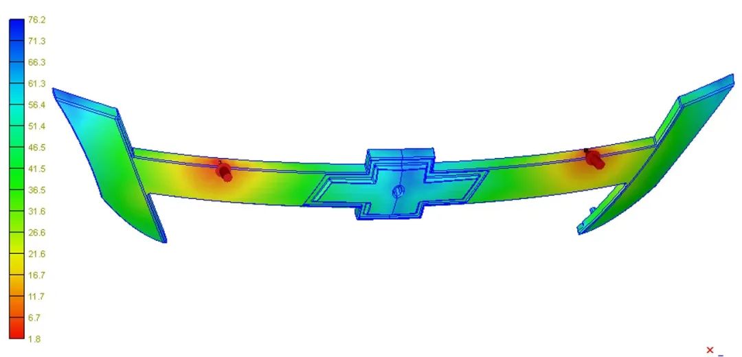

图7:二个浇口的流动波前_流长比76.2

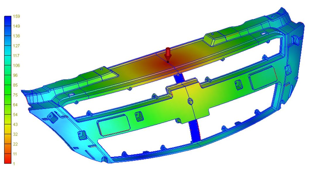

图8:一个浇口的流动波前_流长比159.0

图9:三个浇口的流动波前_流长比116.0

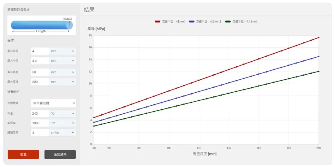

图12:估算流道压降

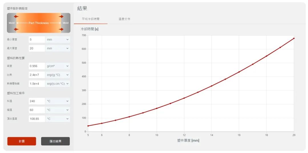

图13:估算塑件冷却时间
流道压降
可先透过左边的材料搜寻面板找到要导入材料数据至流体条件,并可设定流道可能的几何范围,包括:半径与长度的最小至最大值,再点击计算按钮,即可求得不同几何设计所对应的流道压降。

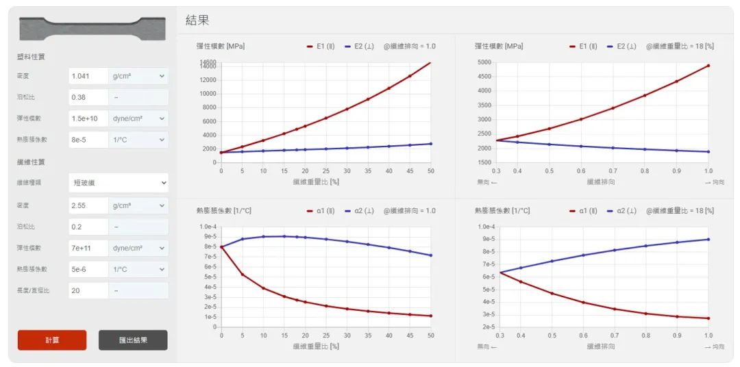

图14:估算纤维增强塑料特性
塑件冷却时间
可先透过左边的材料搜寻面板找到要导入材料数据至塑料的热性质与加工条件,在设定塑件的厚度范围,点击计算按钮,即可求得不同厚度所需的平均冷却时间与达到冷却时间下的塑件内部的温度分布。
纤维增强塑料特性
可先透过左边的材料搜寻面板找到要导入材料数据至塑料性质,并可尝试改变纤维性质,包括:纤维种类、长度/直径比等,再点击计算按钮,即可默认不同含纤维重量比或纤维排向对补强塑料的弹性模数与热膨胀系数的影响。■
