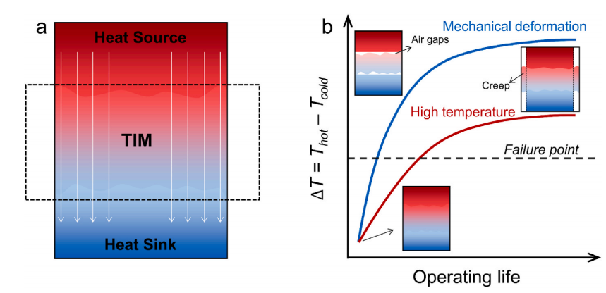

图1.TIM应用示意图。

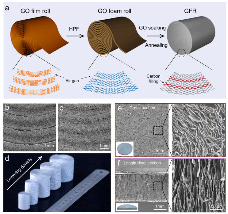

图2.(a) GFR制备示意图,(b,c)无氧化石墨烯和有氧化石墨烯胶粘剂的GFR的SEM图像,(d)不同密度GFR的光学照片,(e,f) GFR的横切面和纵切面SEM图像。

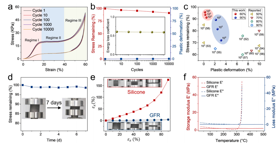

图3.(a) GFR在90%应变压缩循环中的可恢复性和(b)微观结构演变。
研究 \\ 一种具有优异的导热性能的石墨烯基热界面材料的图8
图4.GFR的力学性能。

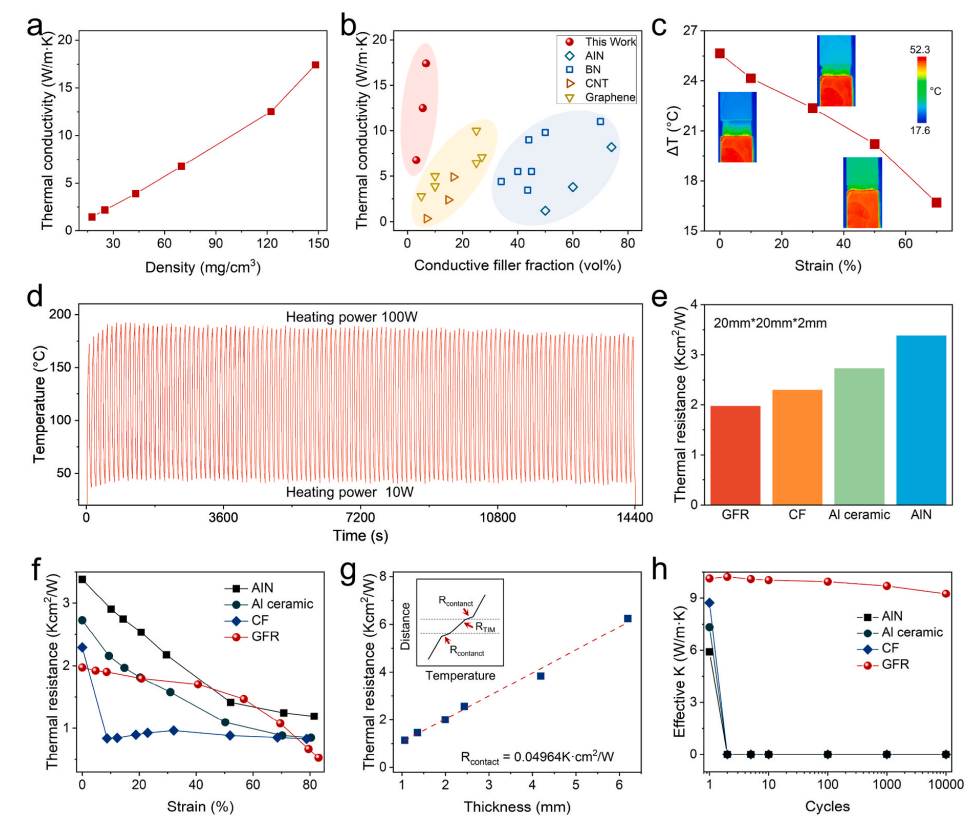

研究 \\ 一种具有优异的导热性能的石墨烯基热界面材料的图9
图5.GFR的导热系数和TIM性能。

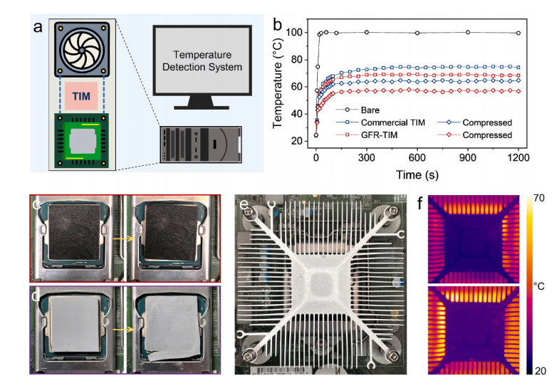

研究 \\ 一种具有优异的导热性能的石墨烯基热界面材料的图10
图6.GFR-TIM的热管理应用。
