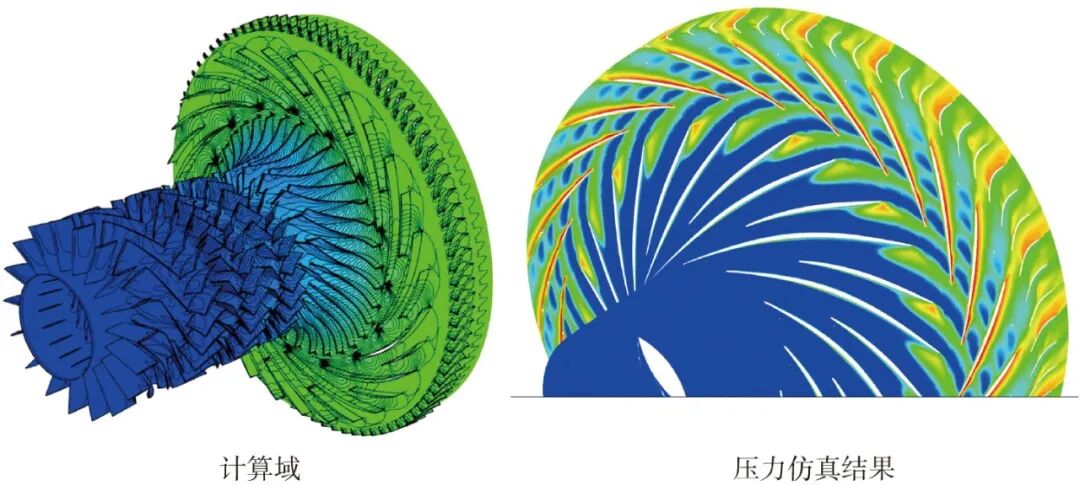

采用S2流面计算分析与规范化的雷诺平均方程(RAN-S)方法,对压气机、涡轮开展常规的设计分析与迭代优化工作,可以在较短时间内以较低成本提供叶轮力学性能数据及对应的详细流场细节,从而能在数天时间内完成方案设计与性能分析工作,加速涡轴发动机设计过程,如图2所示。这对于不断提升涡轴发动机整机性能、减少设计反复具有重大意义。
气动仿真助推涡轴发动机型号研制全面加速的图2
图2   轴流-离心组合压气机气动仿真

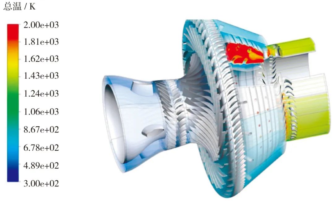

整机联合气动仿真
涡轴发动机性能与进气道性能和外界来流情况直接关联,严重时发动机的压比、效率和裕度均会大幅下降,甚至危及稳定运行,这就需要通过各部件联合气动仿真和内外流耦合仿真分别对不同因素进行评估。为此,动研所开展了发动机进气道—压气机—燃烧室—涡轮联合气动仿真研究工作,如图3所示,可有效评估各部件对整机性能的影响程度,对各部件的耦合匹配意义重大。
气动仿真助推涡轴发动机型号研制全面加速的图3
图3   涡轴发动机进气道—压气机—燃烧室—涡轮联合气动仿真结果

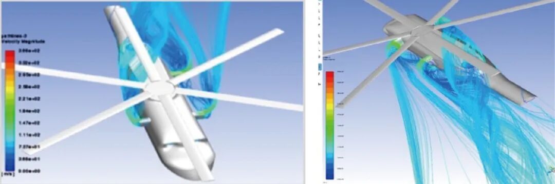

直升机/发动机内外流耦合仿真
为进一步探寻机体和直升机旋翼流动对发动机性能的影响规律以及发动机布局和进排气相互干扰的影响,尤其是三发布局的直升机,需要进行内外流耦合气动仿真研究工作。目前,动研所通过采用多参考系模型,已开展了内外流耦合流场仿真研究,如图4所示,用以解决直升机的发动机进气畸变、尾气吸入等问题,避免飞发匹配与布局的重大调整,加速研制进程。
气动仿真助推涡轴发动机型号研制全面加速的图4
图4   内外流耦合流场仿真结果

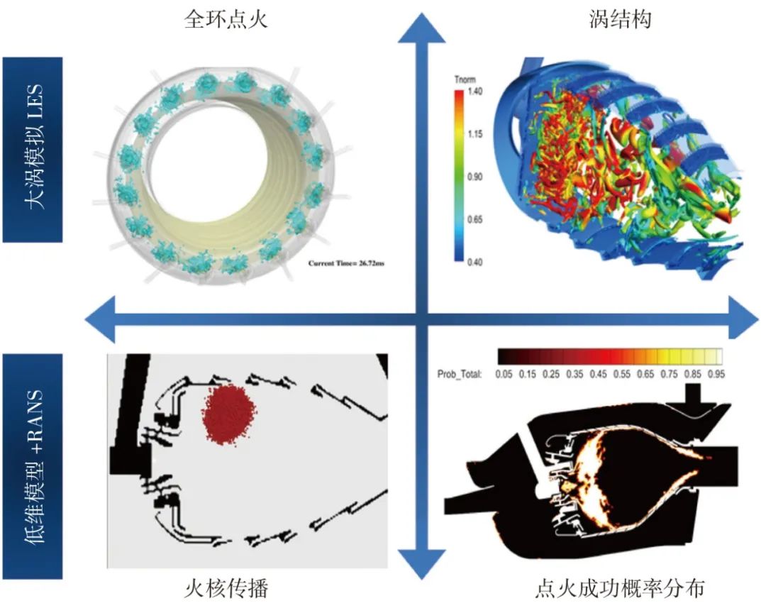

起动过程全尺寸燃烧室三维点火仿真
动研所在基于RAN-S燃烧仿真研究的基础上,实现了燃烧室内的速度、温度和浓度等物理量的高精度预测,满足了燃烧室多轮次、快速迭代工程设计的需要。同时,动研所采用的“低维模型+RAN-S冷态流场”的点火概率分析方法,可以低成本实现燃烧室点熄火等非稳态工况的高精度仿真,进而实现对点火边界的预测,已为多款发动机燃烧室的顺利研发提供了技术保障,避免设计与试验验证的不断反复,大大提升了燃烧室设计精准度,减少了试验次数。同时,针对下一代高性能燃烧室的研发需求,动研所还开展了LES燃烧仿真研究和基于可实现 k-ε(RKE)湍流模型、火焰面生成流形(FGM)模型的低成本数值仿真研究,可分别实现精细化燃烧仿真和高精度点火概率仿真,如图5所示,进一步为燃烧室设计的一次成功提供了保障。
气动仿真助推涡轴发动机型号研制全面加速的图5
图5   RAN-S与LES仿真结果对比

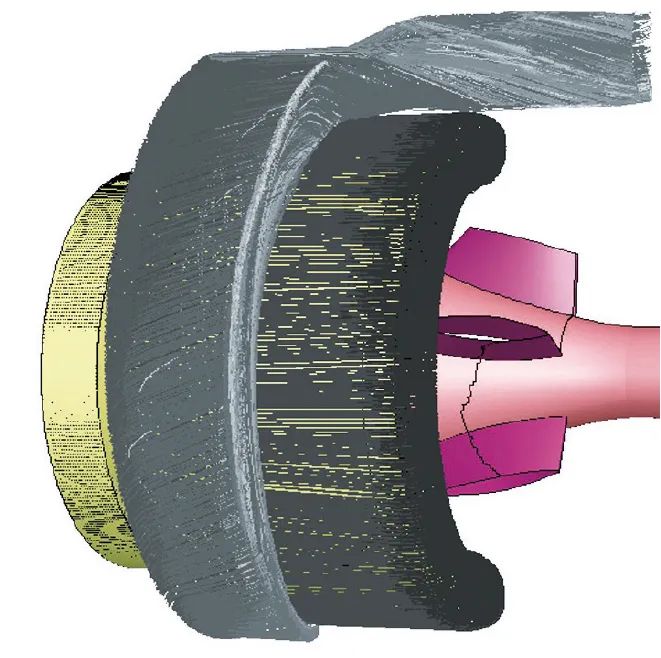

粒子分离器气/固两相流仿真
粒子分离器的主要功能是避免沙石被涡轴发动机吸入,以减少对发动机叶片的撞击、磨蚀和对涡轮冷却通道的堵塞,避免发动机性能的衰减和故障的发生,在涡轴发动机上被广泛应用。目前针对粒子分离器的稳态三维流动问题,动研所通过采用基于拉格朗日粒子追踪原理的仿真方法,开展了大量的气固两相耦合仿真,模拟了粒子分离器内的分叉流动现象(如图6所示),并结合试验进行了沙石模型的修正,提高了仿真精度,其分离效率的仿真预测精度已在5%以内,基本满足了工程需要。在此基础上,动研所已实现了粗沙分离效率不低于90%、细沙分离效率不低于80%、总压损失小于2.5%的粒子分离器的研发与验证,为涡轴发动机的安全运转提供了切实保障。
气动仿真助推涡轴发动机型号研制全面加速的图6
图6   粒子分离器内部沙粒运动轨迹仿真

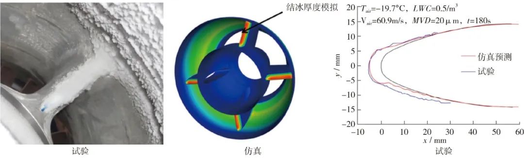

防/结冰设计的气/液及液固相变仿真
结冰作为航空器上的常见现象,给飞行器的安全带来了极大隐患。目前,防/结冰设计分析涉及两相流、相变、传热传质过程,技术难度大;冰风洞试验成本高、周期长,给防冰系统设计及验证造成了较大困难。动研所基于FLUENT软件二次开发的防冰/结冰仿真分析软件,能够对过冷水滴撞击特性、防冰热平衡以及静止部件的结冰冰形进行较为准确的模拟,如图7所示,极大地提升了航空发动机防冰系统的设计能力。通过防冰/结冰仿真分析,不仅提高了防冰系统设计成功率,还解决了民用涡轴发动机研发中遇到的结冰关键点选取等技术瓶颈,促进了民用涡轴发动机适航取证工作的顺利开展,大大降低了防/结冰试验周期和成本,为涡轴发动机的安全性设计提供了坚实的保障。
气动仿真助推涡轴发动机型号研制全面加速的图7
图7   进气支板结冰冰形仿真与试验对比

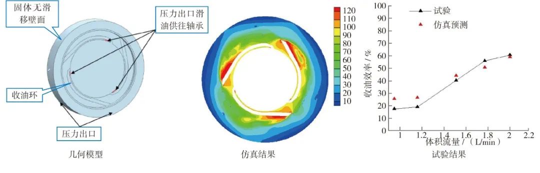

滑油系统多相流动仿真
涡轴发动机滑油系统的性能对整机的可靠性、寿命、安全性都意义重大,其内部涉及油气两相、液体撞击固体壁面、旋转湍流等复杂流动状态,是典型的多相流动问题。目前,动研所采用体积函数法(VOF)两相计算模型,开展了滑油润滑系统的流动仿真分析,包括典型旋转流动下的环下润滑结构内部油/气两相流的流动状态仿真,如图8所示,仿真对收油效率的预测和试验结果偏差基本达到工程需要。并且相较试验而言,数值仿真周期短,比试验研究更具灵活性,可以对试验难以测量的内部复杂流场做出预测,获取内部的油气两相流流动状态和特性,为滑油系统管路、通道结构优化改进以及滑油消耗量精准预估提供了依据,对提高滑油系统收油效率、保证发动机的安全运转均有重要意义。
气动仿真助推涡轴发动机型号研制全面加速的图8
图8  滑油系统空气场几何模型—仿真—试验结果图
