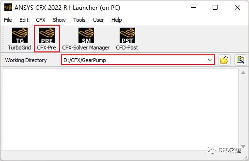

  • 启动CFX 2022R1,设置工作路径,点击按钮 CFX-Pre 进入CFX-Pre
CFX案例|利用浸没实体方法模拟齿轮泵的图2

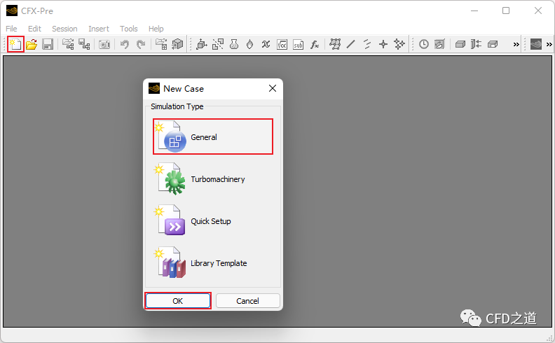

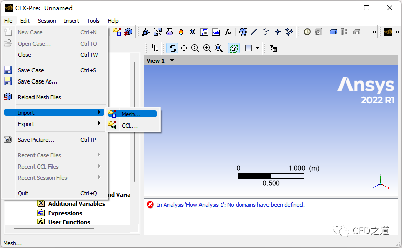

2.1 导入网格
  • 点击菜单 File → New Case ,打开的对话框中选择 General ,点击按钮 OK
CFX案例|利用浸没实体方法模拟齿轮泵的图3
  • 选择菜单 File → Import → Mesh… 打开文件选择对话框,选择网格文件 ImmersedSolid.gtm
CFX案例|利用浸没实体方法模拟齿轮泵的图4

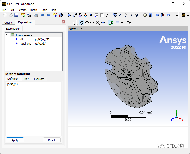

2.2 创建表达式
  • 点击菜单项 Insert > Expressions, Functions and Variables > Expression ,如下图所示创建表达式 dt与 total time
CFX案例|利用浸没实体方法模拟齿轮泵的图5

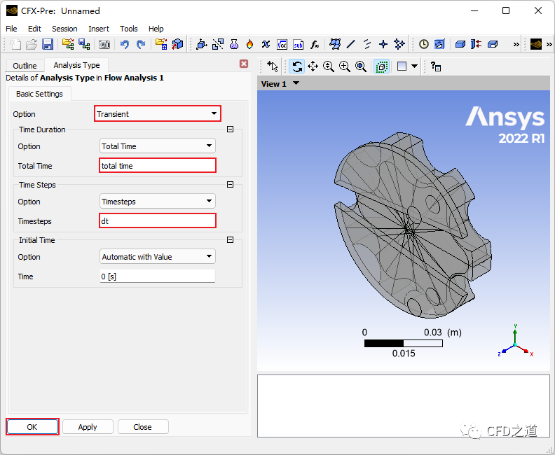

2.3 设置分析类型
  • 点击菜单项 Insert → Analysis Type
CFX案例|利用浸没实体方法模拟齿轮泵的图6

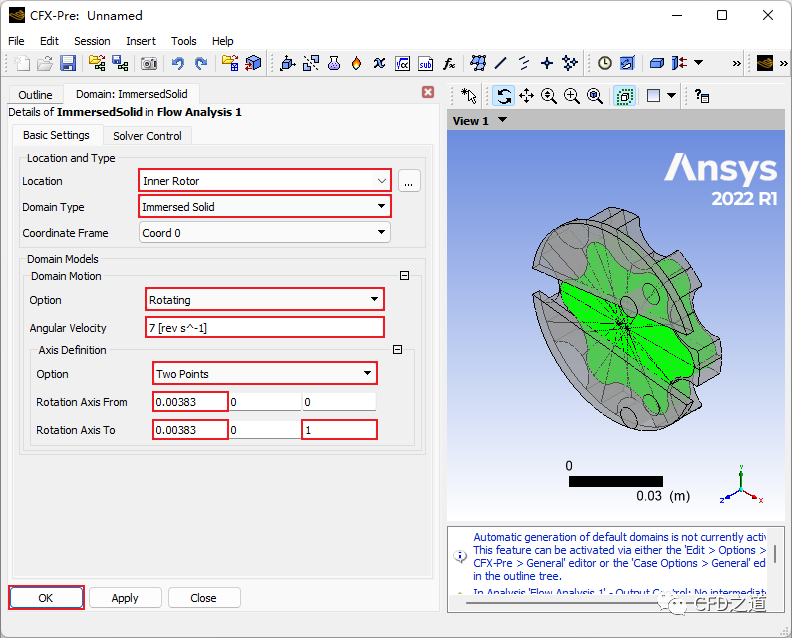

2.4 创建浸没实体
  • 点击菜单项 Insert → Domain 创建区域 ImmersedSolid,如下图所示设置
CFX案例|利用浸没实体方法模拟齿轮泵的图7

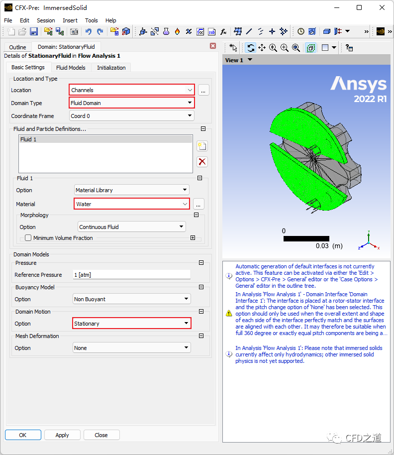

2.5 创建静止流体区域
  • 新建流体区域 StationaryFluid ,如下图所示设置Basic Settings选项卡
CFX案例|利用浸没实体方法模拟齿轮泵的图8

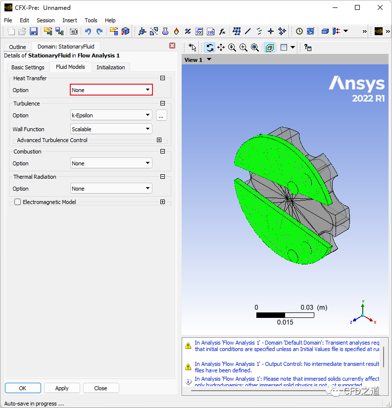

  • 如下图所示设置Fluid Models选项卡
CFX案例|利用浸没实体方法模拟齿轮泵的图9

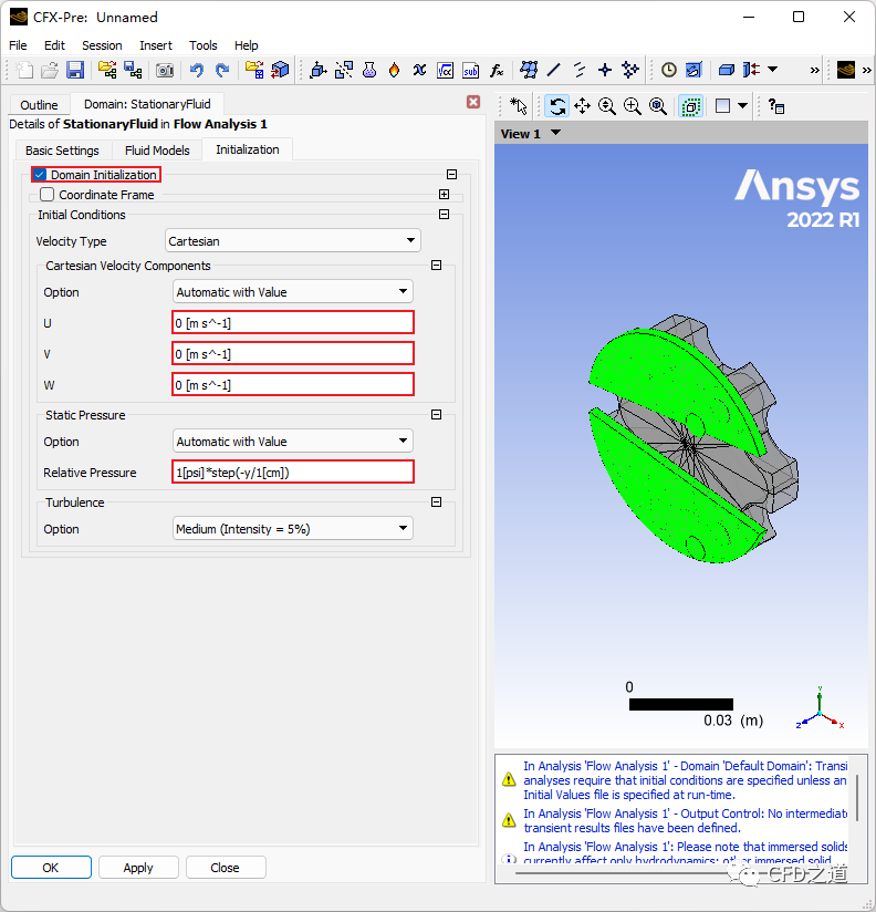

  • 如下图所示设置初始值
CFX案例|利用浸没实体方法模拟齿轮泵的图10

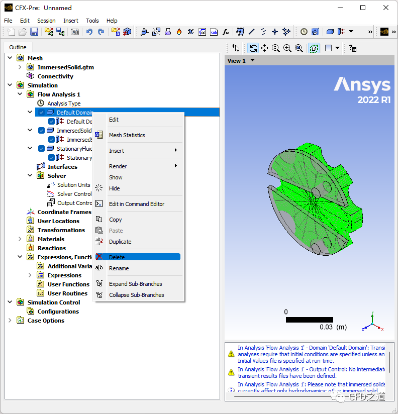

  • 删除默认区域 Default Domain
CFX案例|利用浸没实体方法模拟齿轮泵的图11

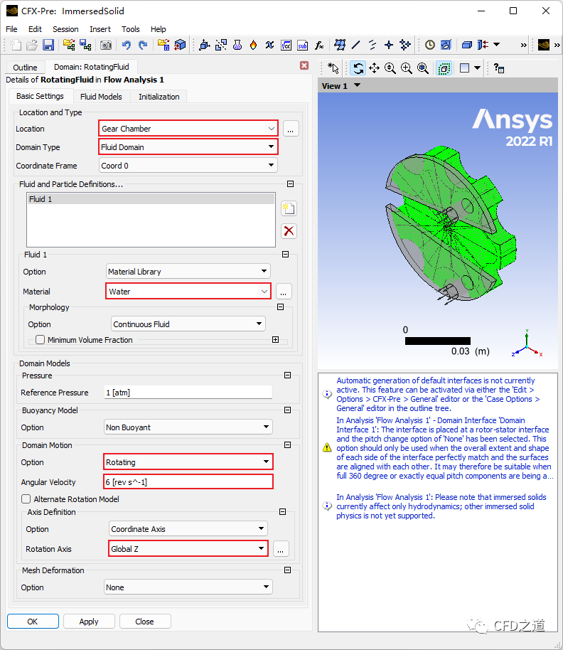

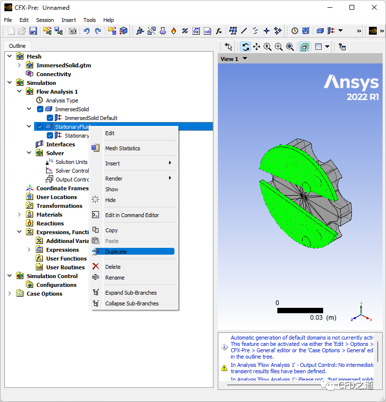

  • 如下图所示复制区域 StationaryFluid,重新命名为 RotatingFluid
CFX案例|利用浸没实体方法模拟齿轮泵的图12
  • 如下图所示设置Basic Settings选项卡,其他参数保持默认设置
CFX案例|利用浸没实体方法模拟齿轮泵的图13

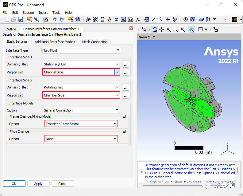

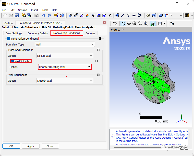

2.7 创建分界面
  • 点击菜单 Insert → Domain Interface 打开交界面设置面板,如下图所示所示参数
CFX案例|利用浸没实体方法模拟齿轮泵的图14

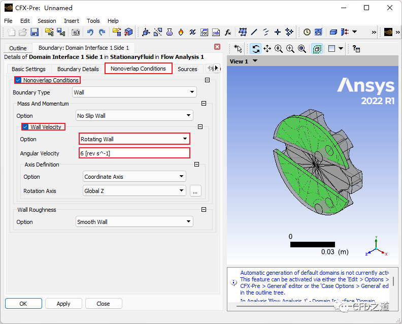

  • 鼠标双击模型树节点 RotatingFluid > Domain Interface 1 Side 2 ,如下图所示设置Nonoverlap Conditions选项卡
CFX案例|利用浸没实体方法模拟齿轮泵的图15
  • 鼠标双击模型树节点 StationaryFluid > Domain Interface 1 Side 1 ,如下图所示设置
CFX案例|利用浸没实体方法模拟齿轮泵的图16

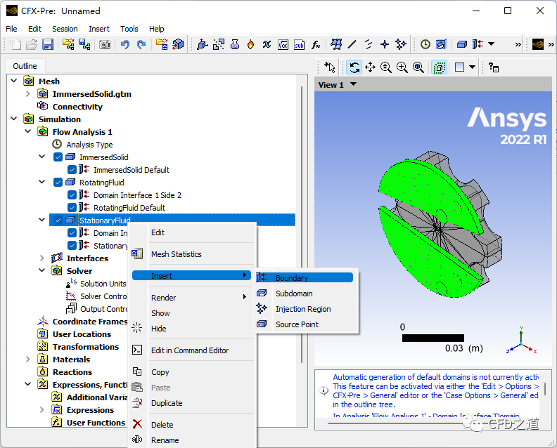

2.8 创建边界条件

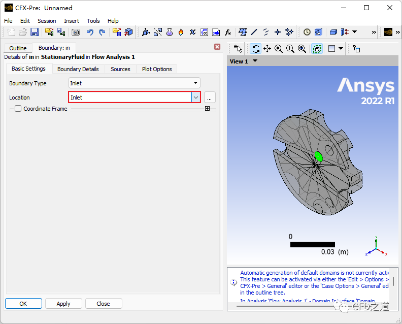

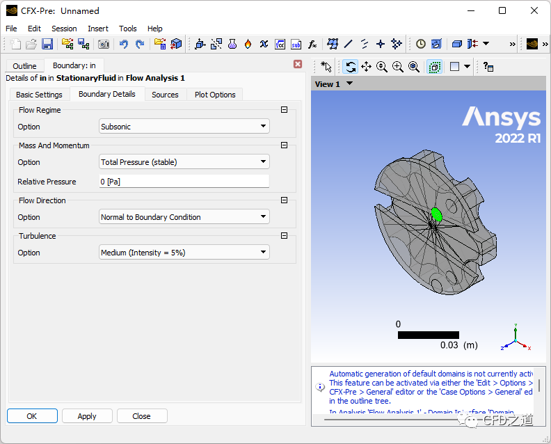

  • 鼠标右键选择模型树节点 StationaryFluid,点击弹出菜单项 Insert → Boundary 创建边界 in
CFX案例|利用浸没实体方法模拟齿轮泵的图17
  • 设置Basic Settings选项卡,如下图所示
CFX案例|利用浸没实体方法模拟齿轮泵的图18
  • 进入Boundary Details选项卡,如下图所示设置参数
CFX案例|利用浸没实体方法模拟齿轮泵的图19

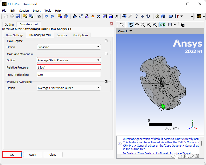

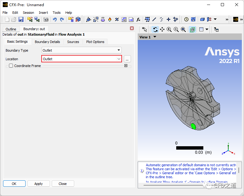

  • 相同方式创建边界 out,如下图所示设置Basic Settings选项卡
CFX案例|利用浸没实体方法模拟齿轮泵的图20
  • 设置Boundary Details选项卡
CFX案例|利用浸没实体方法模拟齿轮泵的图21

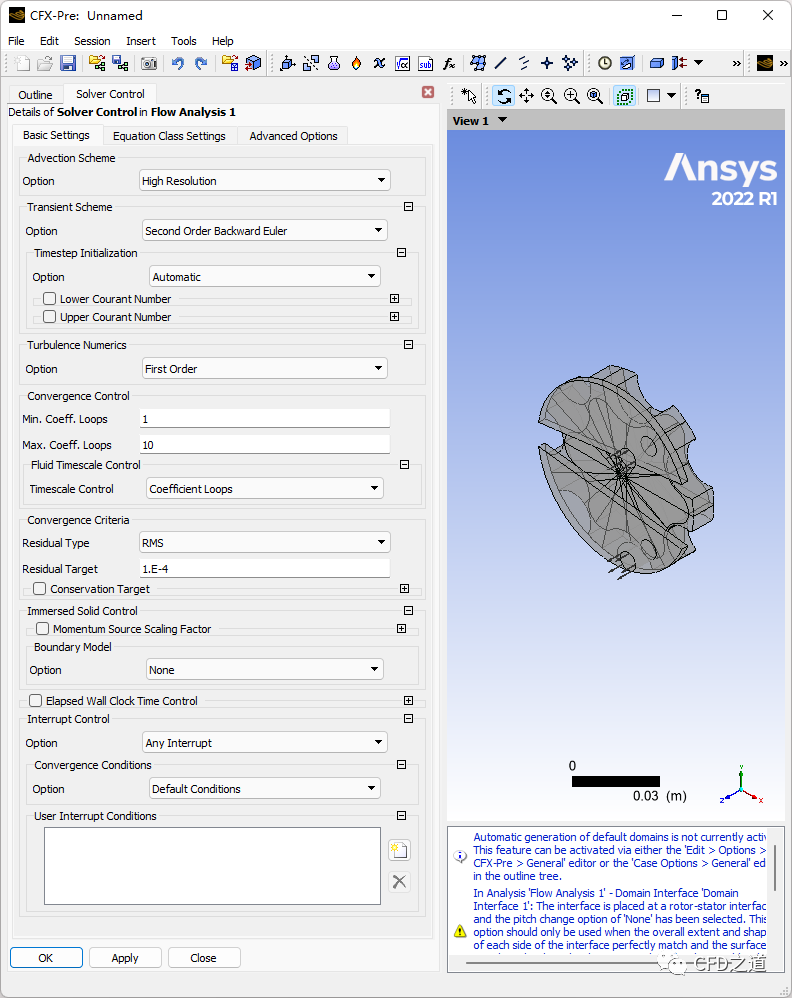

2.9 设置求解器控制参数
  • 鼠标双击模型树节点 Solver Control 打开参数设置面板,采用默认参数设置
CFX案例|利用浸没实体方法模拟齿轮泵的图22

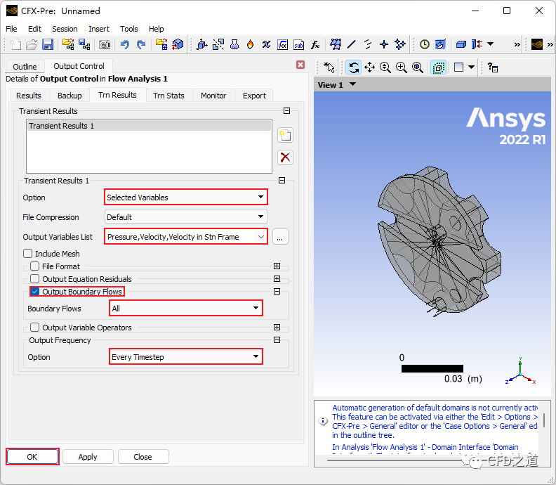

2.10 设置输出控制
  • 点击模型树节点 Output Control ,如下图所示设置输出参数
CFX案例|利用浸没实体方法模拟齿轮泵的图23

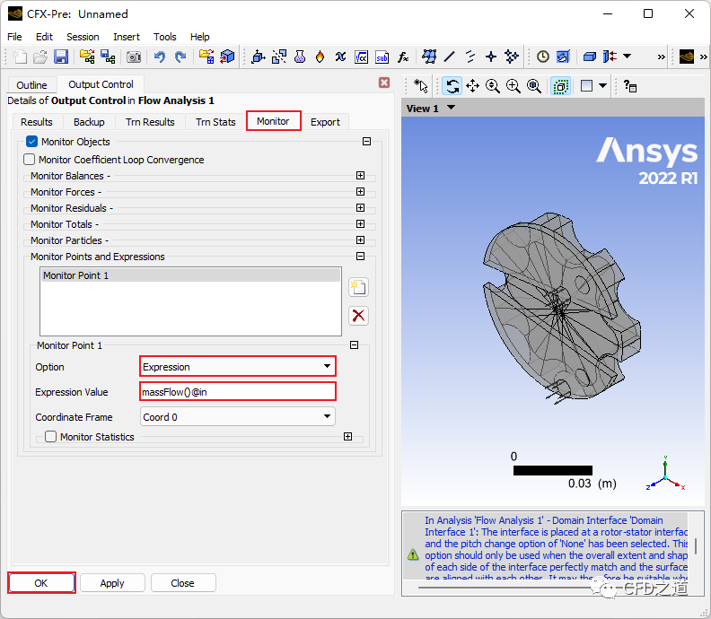

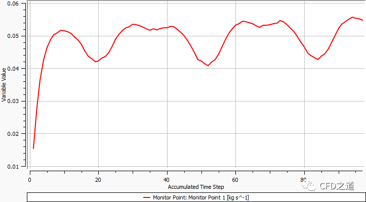

2.11 监控出口流量
  • 进入Monitor选项卡,如下图所示设置监测出口流量
CFX案例|利用浸没实体方法模拟齿轮泵的图24

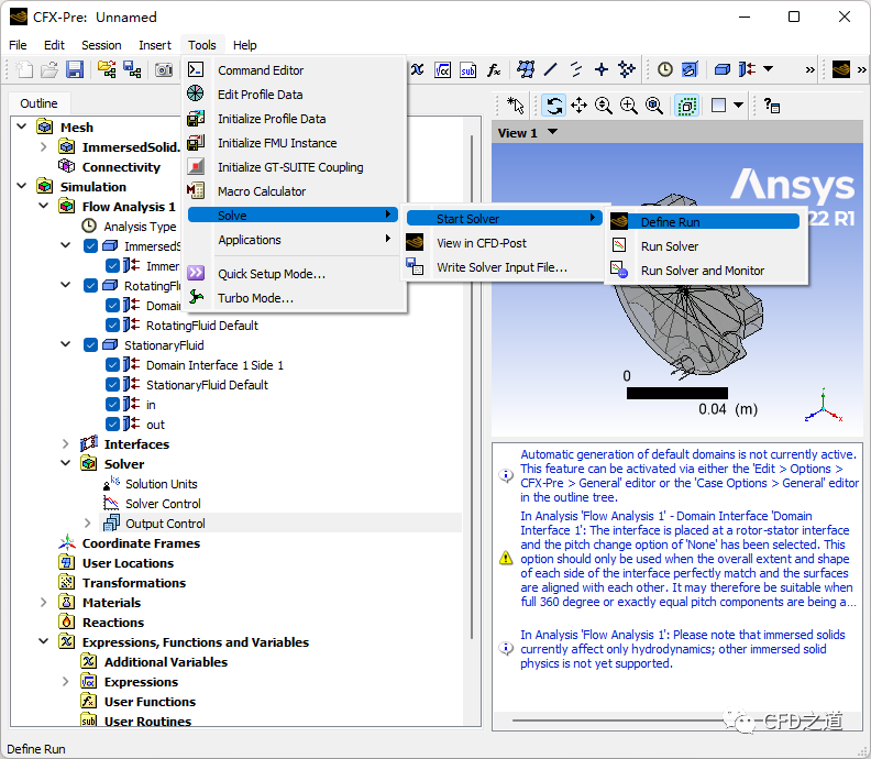

2.12 求解计算
  • 点击菜单 Tools → Solve → Start Solver → Define Run
CFX案例|利用浸没实体方法模拟齿轮泵的图25

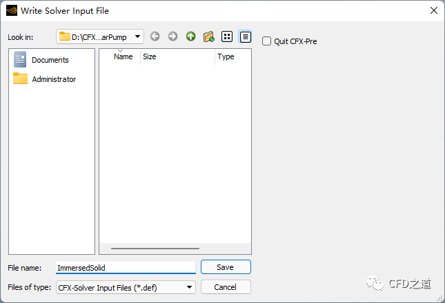

  • 保存def文件
CFX案例|利用浸没实体方法模拟齿轮泵的图26
  • 软件自动开启CFX-Solver-Manager,如下图所示点击按钮 Start Run开始计算
CFX案例|利用浸没实体方法模拟齿轮泵的图27

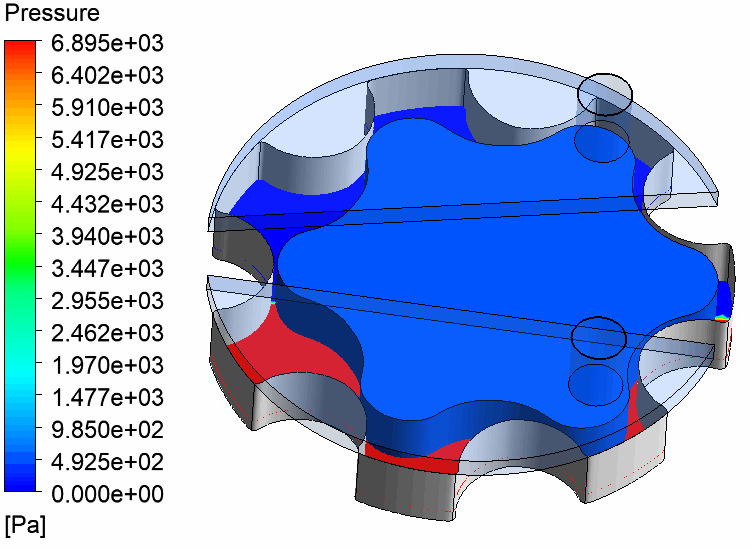

3 计算结果
  • 监测到的出口流量
CFX案例|利用浸没实体方法模拟齿轮泵的图28
  • 转子转动时腔体内压力分布
CFX案例|利用浸没实体方法模拟齿轮泵的图29
