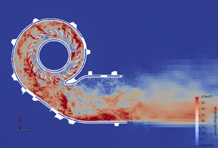

CFD专栏丨基于LBM算法的风扇气动噪声仿真实例的图1
风扇噪声测试
CFD专栏丨基于LBM算法的风扇气动噪声仿真实例的图2
风扇流场CFD仿真

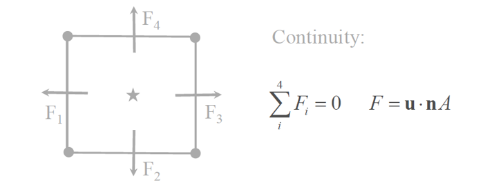

FVM有限体积法
CFD专栏丨基于LBM算法的风扇气动噪声仿真实例的图3
  • 隐式算法,在每个瞬态时间步多次内迭代,达到收敛后进入下个时间步;
  • 要求网格质量好,否则收敛困难;
  • 守恒性好,但是数值耗散较大(尤其是扭曲的单元);
  • 采用LES湍流模型后,计算成本大幅增加;
  • 基于多CPU并行,气动模型通常需要数百核;
  • 主要用于近场噪声的计算,远场噪声需要FWH模块求解声波的传播。

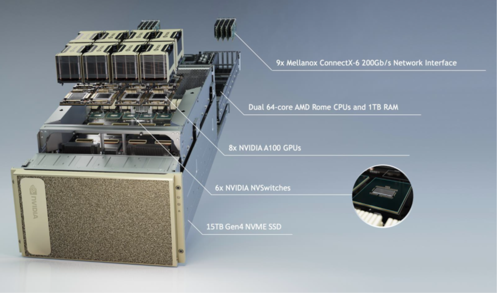

8块A100显卡的计算服务器

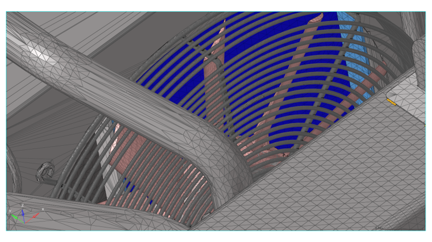

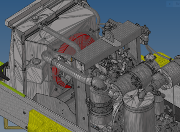

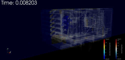

全细节机舱冷却风扇噪声模型
以NVIDIA A100(单卡显存80G)为例,8块A100显卡并行可计算约6~7亿格子规模的模型,2~4天即可模拟风扇+机舱的超大气动噪声模型。

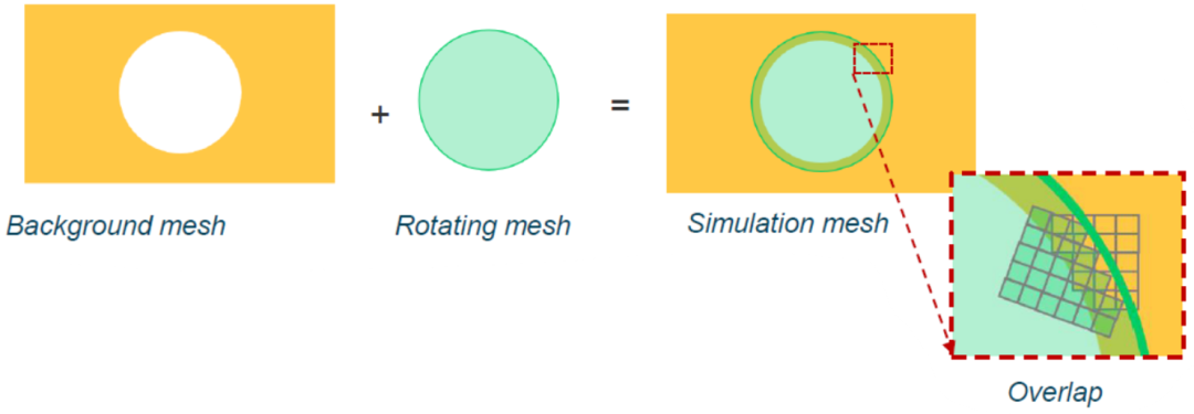

(3)OverSet
OverSet模型将流体域划分为背景流体区域和风扇旋转区域,在动静交界面上格子部分重叠,并交换速度、压力等信息。
CFD专栏丨基于LBM算法的风扇气动噪声仿真实例的图12
OverSet方法原理

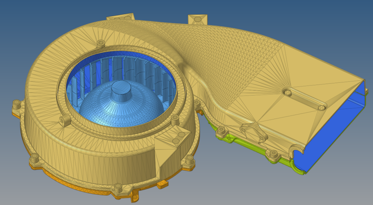

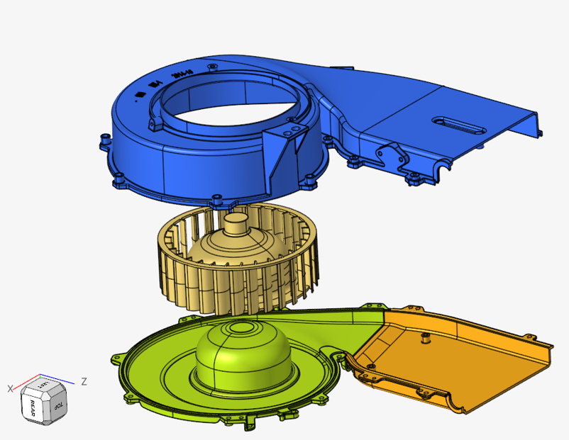

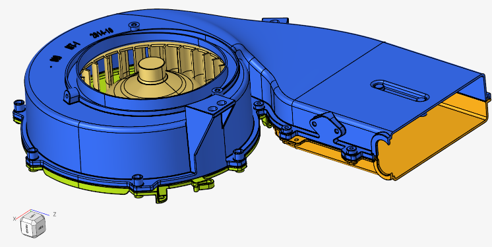

案例演示:小型离心风扇噪声
将原始CAD转为STL面网格。由于风道内部的一些凸起或台阶等小特征对噪声影响比较敏感,保留这些小特征。
CFD专栏丨基于LBM算法的风扇气动噪声仿真实例的图13
原始CAD模型
CFD专栏丨基于LBM算法的风扇气动噪声仿真实例的图14
STL面网格
CFD专栏丨基于LBM算法的风扇气动噪声仿真实例的图15
风扇内部结构

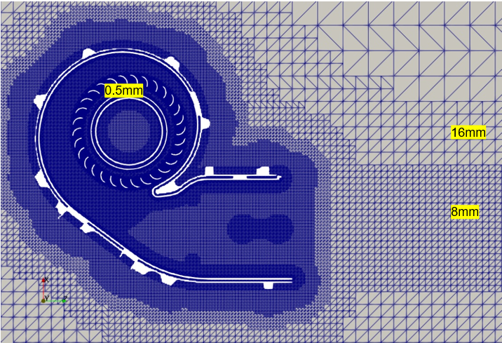

在前处理虚拟风洞VWT(Virtual Wind Tunnel)模块中导入STL模型,设置风洞的尺寸。

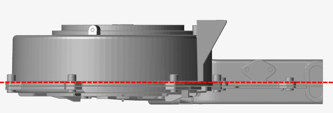

如果测试环境的地面是刚性的,存在声反射,在VWT中要保证风扇离地间隙和实验一致。
在风扇周围空间区域创建多层Box加密,使得风洞的远场粗格子逐步过渡到风扇附近的细格子。
为了精确捕捉附面层的流动,在风扇和蜗壳表面创建offset贴体加密,通常叶片表面的格子尺寸<1mm。

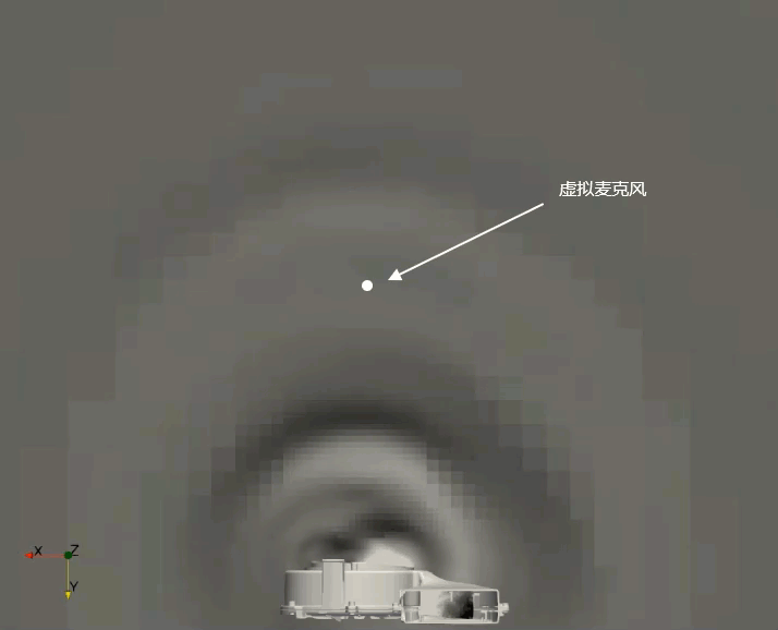

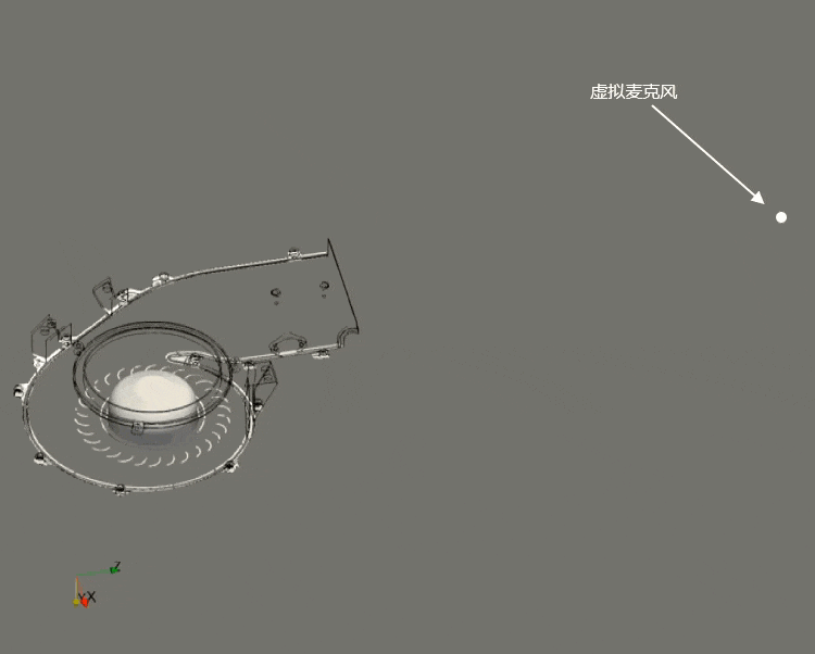

空间监测点的位置对应实验状态下的麦克风位置。在计算过程中,ultraFluidX按照采样频率(sampling frequency)输出空气的压力和速度时域信号。
由于声传播是在CFD中直接计算,要注意监测点位置的格子尺寸满足截断频率(cutoff frequency)的要求。

叶轮转动区域格子=0.5mm
格子总数≈7千万
物理时间≈1秒
计算时间≈ 11h @单块V100显卡 (32G)
CFD专栏丨基于LBM算法的风扇气动噪声仿真实例的图16
格子空间分布

水平切面位置
CFD专栏丨基于LBM算法的风扇气动噪声仿真实例的图18
垂直切面位置

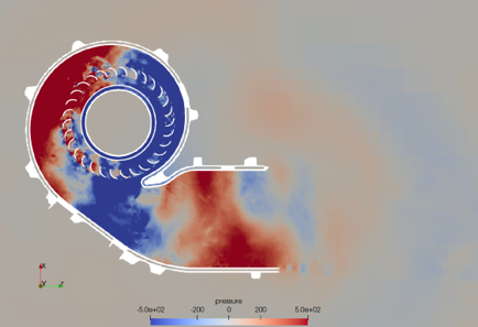

CFD专栏丨基于LBM算法的风扇气动噪声仿真实例的图19

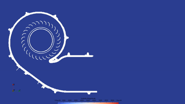

水平切面瞬时涡量Vorticity云图
CFD专栏丨基于LBM算法的风扇气动噪声仿真实例的图20
垂直切面瞬时涡量Vorticity云图
CFD专栏丨基于LBM算法的风扇气动噪声仿真实例的图21
水平切面瞬时压力
CFD专栏丨基于LBM算法的风扇气动噪声仿真实例的图22
垂直切面瞬时压力

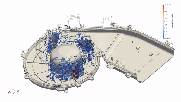

瞬时涡量Vorticity等值面
CFD专栏丨基于LBM算法的风扇气动噪声仿真实例的图24

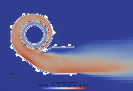

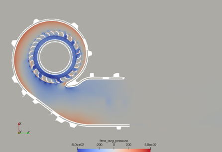

时间平均速度
CFD专栏丨基于LBM算法的风扇气动噪声仿真实例的图27
时间平均压力

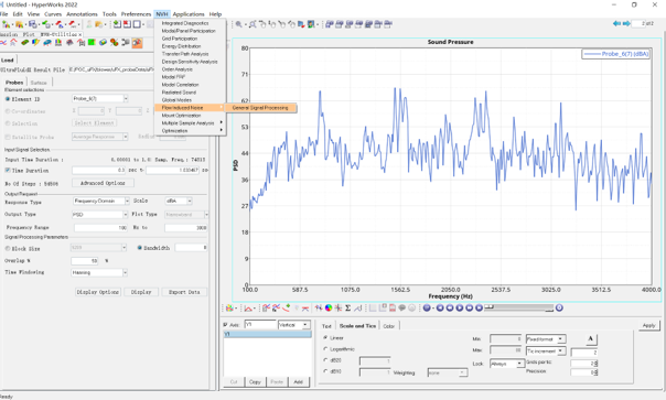

噪声信号处理
  • ultraFluidX在计算过程中记录监测点的空气压力脉动时域信号, 输出*csv文件;
  • 在HyperView的NVH->FlowInduced Noise模块导入*csv文件进行信号处理。
CFD专栏丨基于LBM算法的风扇气动噪声仿真实例的图28
信号处理步骤:
  • 导入csv文件
  • 选择信号处理的起止时间
     (通常要舍弃刚开始一段不稳定的信号)
  • 选择声压级SPL或功率谱密度PSD, dB或dBA
  • 设置SPL曲线的显示频率范围
  • 窄带NarrowBand,或倍频程 (1/3,1/8,1/12)Octave
  • 设置噪声信号处理的带宽或Block Size
  • 选择窗函数

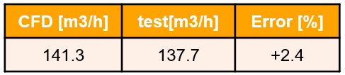

仿真和实验对比

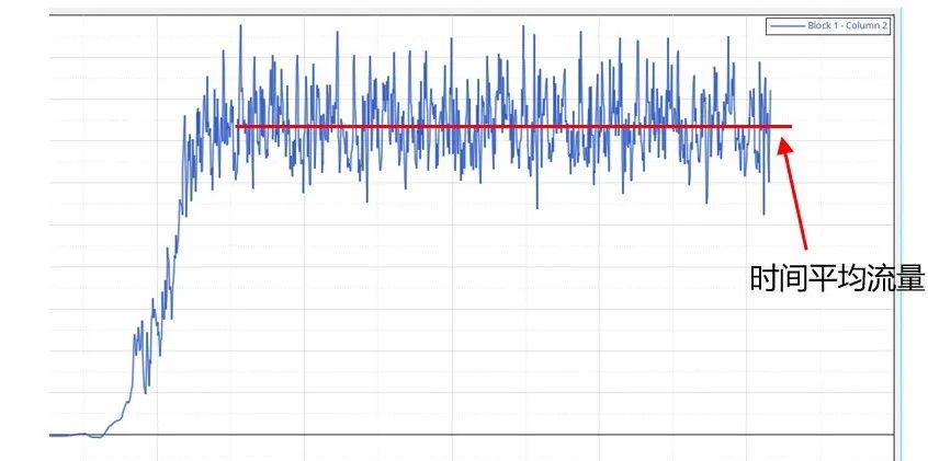

监测面流量:取周期性波动的时间段做时间平均,风扇流量和实验测试吻合较好。
CFD专栏丨基于LBM算法的风扇气动噪声仿真实例的图29
CFD专栏丨基于LBM算法的风扇气动噪声仿真实例的图30
监测面瞬时流量

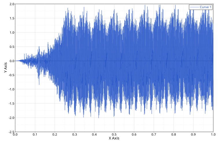

CFD专栏丨基于LBM算法的风扇气动噪声仿真实例的图31
监测点的压力脉动时域信号

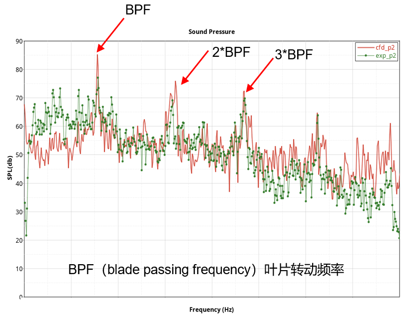

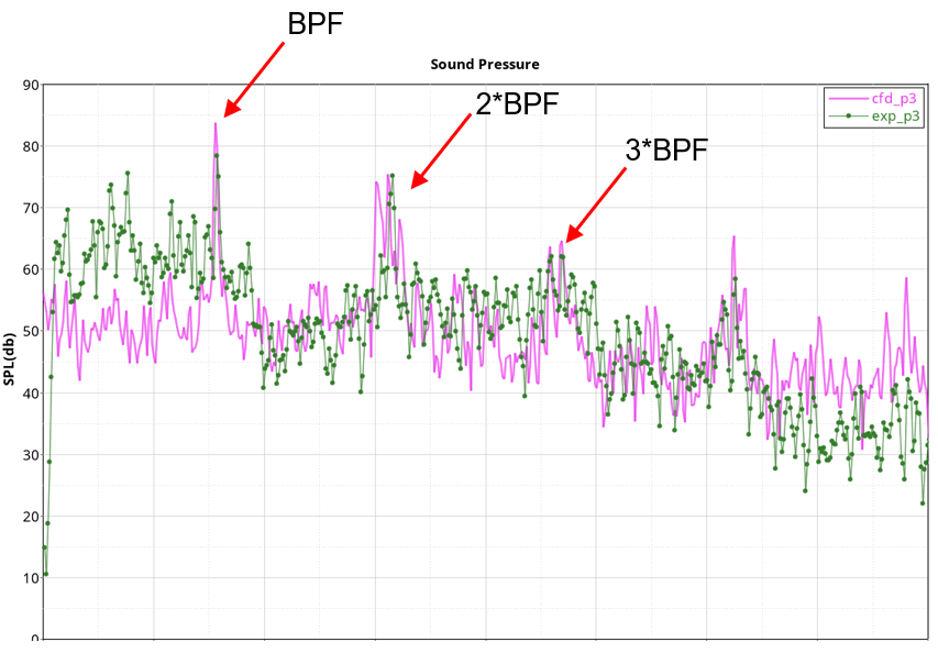

监测点的噪声信号:仿真结果的叶片通过频率(BPF)及谐波和实验接近,宽频噪声在1~3BPF范围内也吻合较好。在高频段仿真的SPL幅值略高于实验,在低频段趋势则相反。加密贴体的格子尺寸,可进一步改善对标精度。
CFD专栏丨基于LBM算法的风扇气动噪声仿真实例的图32
入口监测点的噪声频谱
CFD专栏丨基于LBM算法的风扇气动噪声仿真实例的图33
出口监测点的噪声频谱

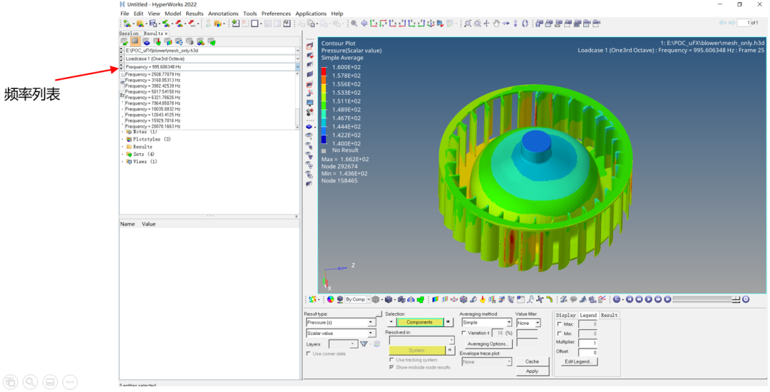

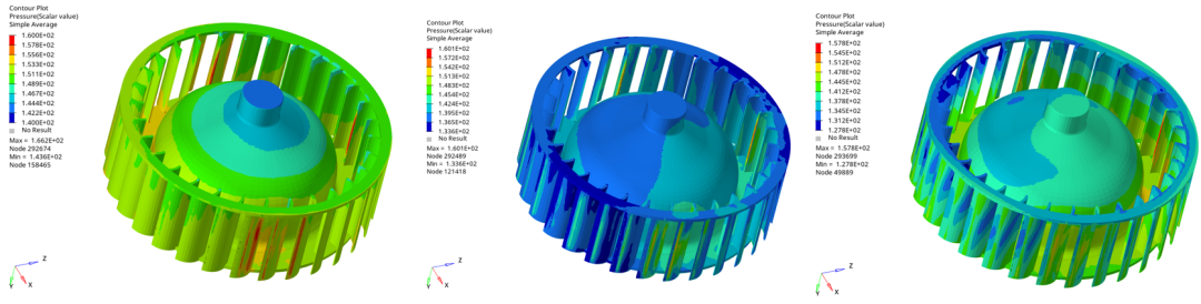

采用AltairCompose模块,将叶轮表面的时域声压云图转为频域的dBMap;
频域结果为*h3d格式,包括倍频程和1/3倍频程的结果,在HyperView中打开*h3d显示云图。
CFD专栏丨基于LBM算法的风扇气动噪声仿真实例的图34
11
叶轮表面dBMap
从dBMap云图看出噪声源贡献较大的区域主要还是来自叶轮的出口以及叶片负压面。
可能的优化方向:调整叶片的曲率,尽量避免流道内有脱落的漩涡撞击固体表面,并减小叶片的出口厚度,减小尾迹区。
CFD专栏丨基于LBM算法的风扇气动噪声仿真实例的图35
