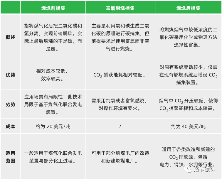

CO₂捕集
CO₂捕集技术是指将电力、化工等行业利用化石能源时产生的CO₂进行收集和分离的过程,该环节是CCUS系统耗能和成本产生的主要环节。按照分离流程,捕集技术可划分为3个方向:燃烧前捕集、富氧燃烧捕集、燃烧后捕集。
深度解析:碳捕集、利用与封存(CCUS)技术工艺及其适用性的图2
传统碳捕集技术(来源:DeepTech)
燃烧前捕集技术包括整体煤气化联合循环发电(IGCC)和工业分离两大类。IGCC是将煤炭、生物质、石油焦等燃料进行气化,净化后的气体用于燃气—蒸汽联合循环发电的技术;工业分离是指煤制油、煤制气、天然气处理、水泥、甲醇、化肥等产业中进行CO₂分离。
燃烧后捕集技术主要是在燃煤发电厂采用物理化学方法对燃烧后烟道气中的CO₂进行捕集。该技术发展相对成熟,中国华能集团有限公司、国家能源集团在该领域处于领跑地位,已建成数套10×10⁴t级捕集装置。炼化等企业已开展了中低浓度CO₂的捕集研究和试验,但因技术、经济原因,捕集利用受限。目前大庆石化、吉林石化正在开展100×10⁴t低浓度、低成本(低于220元/t)CO₂捕集技术攻关和工业装置建设。
富氧燃烧捕集技术是利用高纯度的O₂代替空气,与化石燃料以及燃烧后返回的部分高浓度CO₂一起进入燃烧室燃烧,生成以水蒸气、CO₂、SO₂、NOx和颗粒物为主的烟气,颗粒物和SO₂可分别通过传统的静电除尘器和烟气脱硫方法去除,剩余烟气中的CO₂浓度很高,体积分数一般为80%~98%,易于捕集。富氧燃烧捕集技术具有相对成本低、易于现有机组改造、烟气中没有氮氧化合物等优势,被认为是最有可能大规模推广和商业应用的CO₂捕集技术之一。然而,使用空气分离设备制备O₂的时候会消耗大量能量,造成成本上升,并且烟气中的SO₂会加剧系统腐蚀问题。国内的华中科技大学、神华国华电力研究院相继开展了富氧燃烧烟气压缩净化工艺探索。
相较而言,燃烧后捕集技术具有较高的选择性和捕集率,且该技术中国与发达国家间差距不大,是目前应用较为广泛且成熟的捕集技术。根据不同碳捕捉技术的特性可以看出,燃烧前捕集和富氧燃烧需要合适的材料和操作环境来满足高温要求,这两种技术的研究与开发和示范性项目较少。

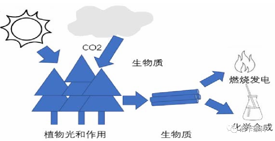

生物质能-碳捕集与封存(BECCS)技术利用植物的光合作用,结合生物质能和CCUS来实现温室气体负排放,将大气中的二氧化碳转化为有机物,并以植物生物质的形式积累存储下来,在长期缓解二氧化碳排放方面具有明显优势,在全球范围内具有可观的碳潜力。目前美国、英国等一些发达国家进行了BECCS相关的示范工程,预计接下来将有更多的国家投入到这一领域。
深度解析:碳捕集、利用与封存(CCUS)技术工艺及其适用性的图4
生物质能-碳捕集与封存(BECCS)示意图

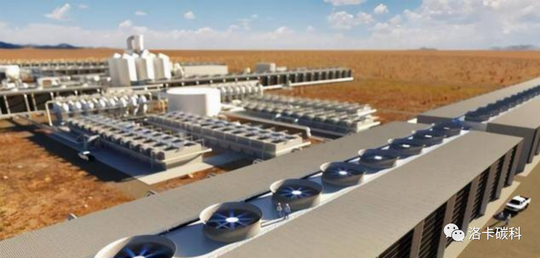

直接空气碳捕捉(DACCS),指利用化学反应,将空气中的碳提取出来,当空气经过装有液体溶剂或固体吸附剂(均为常见的化学品)的装置时,二氧化碳会留在溶剂或吸附剂中,而其他成分则离开装置回到空气中。当溶剂或吸附剂“装满”了二氧化碳后,对充满二氧化碳的溶剂或吸附剂进行加热脱碳,溶剂或吸附剂得以循环利用,而脱出的二氧化碳被注入并封存在地层,或者被直接利用。至今技术最成熟的几个公司分别是Climeworks, Carbon Engineering和Global Thermostat。这三家公司共有18个工厂,各工厂的产能从捕捉1吨二氧化碳/年到4000吨二氧化碳/年不等,18个工厂的产能合计每年捕捉8000吨二氧化碳,其中,约有4000吨二氧化碳是被永久封存的,另外4000吨,则被出售另作他用。年产能为捕捉1百万吨二氧化碳每年的试验工厂已在建设中,落于美国西南地区,预计2024年底投产。直接空气碳捕捉这项技术被归为“技术成熟度6级”,意味着这项技术仍然处于完全商用前的阶段,提高技术效益和降成本是目前的突破点。
深度解析:碳捕集、利用与封存(CCUS)技术工艺及其适用性的图5

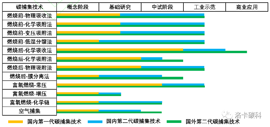

深度解析:碳捕集、利用与封存(CCUS)技术工艺及其适用性的图6
CO₂捕集技术成熟度

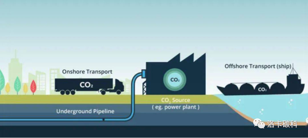

CO₂运输
深度解析:碳捕集、利用与封存(CCUS)技术工艺及其适用性的图7

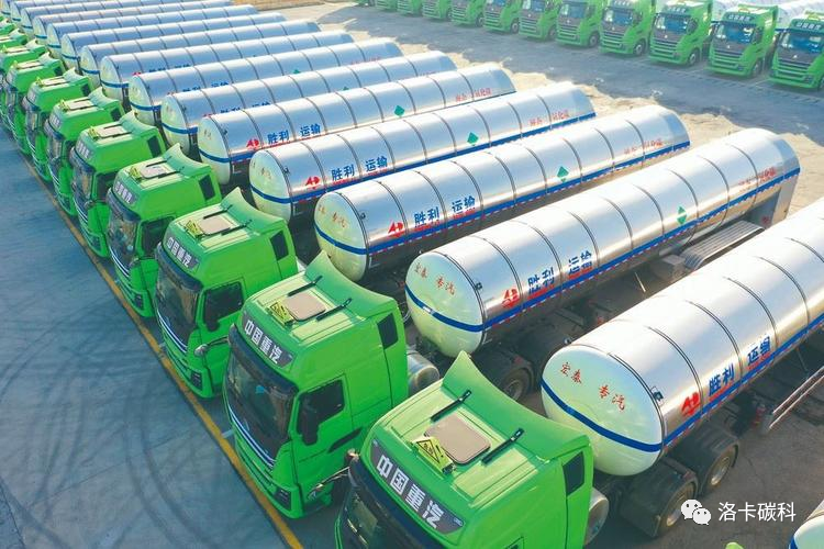

我国CO₂运输主要有公路罐车运输和管道运输。其中,公路罐车具有运输灵活、可利用现有公路系统、前期投资少等优势,但其运力低、单位成本高、挤占道路资源、易产生安全事故,主要适用于小规模、短距离、非连续性陆上运输的CCUS示范项目。管道运输具有运量大、运输距离远、可实现连续性运输、运输成本相对较低、受外界干扰影响小、挤占社会公共资源少等优势,是目前国际陆上大规模CCUS项目最主要的运输形式。但其前期投资高昂,受地形影响大,需要超前规划。
我国现有CCUS试点示范项目基本都采用公路罐车运输方式,现有商业化和示范项目中已建成CO₂运输管道3条,累计长度约80公里,分别是吉林油田EOR项目CO₂运输管道、华东油田EOR项目CO₂运输管道和胜利油田EOR项目CO₂运输管道。另有数条已完成预可研或设计,累计长度可超过300公里。根据北京理工大学能源与环境政策研究中心评估结果显示,若CCUS技术要实现约6亿吨CO₂的最大年减排需求,需要对全国172个煤电集群进行改造,需要182个封存枢纽参与CO₂封存或利用,所需的CO₂运输管道总里程约1.7万公里,单条管道平均长度为57.7公里,最长长度达535公里。松辽盆地、鄂尔多斯盆地和准噶尔盆地周边区域可以形成较好的管道运输网络结构,具有集群优先发展潜力。

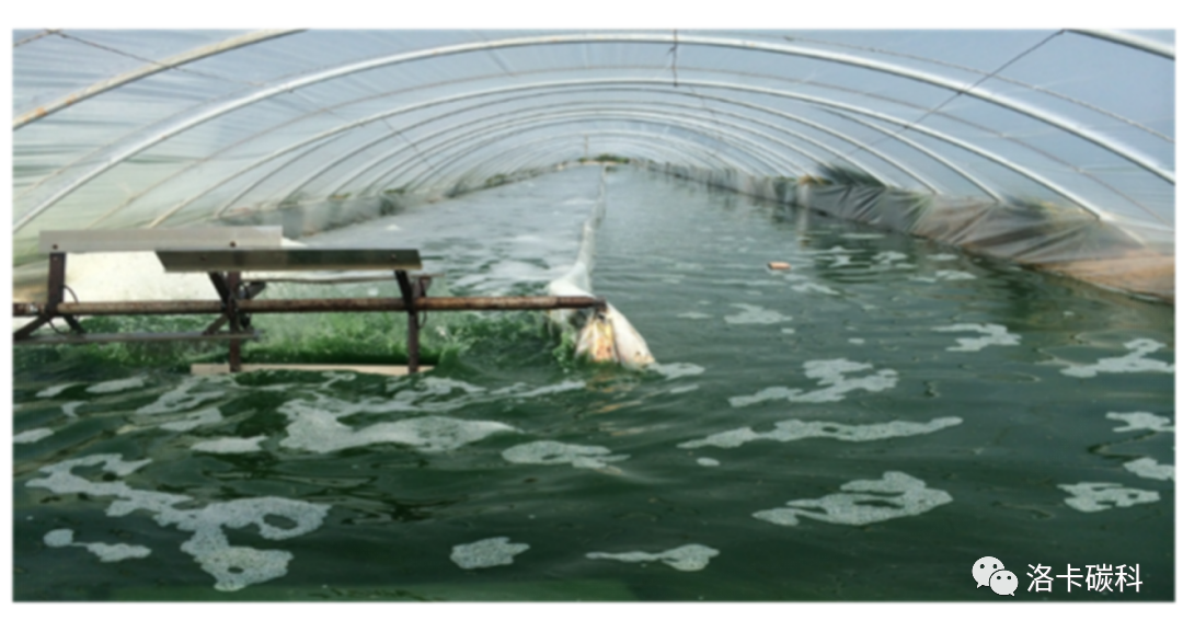

CO₂生物利用技术是指,通过模拟自然界中植物和微生物等的自然光合作用过程,设计和构建出全新的人工光合体系与路径,从而将CO₂更加高效地转化为合成化学品和农业产品。目前微藻固碳技术是被广泛关注的方法,主要以微藻固定CO₂转化为液体燃料和化学品、生物肥料、食品和饲料添加剂等。
此外,受天然生物固碳的启发,解析天然生物固碳酶的催化作用机理,融合各类技术创建了全新的人工固碳酶和固碳途径。在众多的碳利用技术中,融合合成生物学手段的人工生物转化CO₂技术扮演着尤其重要的角色:一方面实现高效的人工生物固碳,能够有效减少温室气体的排放量,加快向碳中和转化的推进步伐;另一方面还为解决粮食安全、太空探索等重大课题提供了关键思路。但该类技术距离商业化落地至少还需10年的时间。
深度解析:碳捕集、利用与封存(CCUS)技术工艺及其适用性的图11     浙江 大学 烟气微藻减 排示范项目

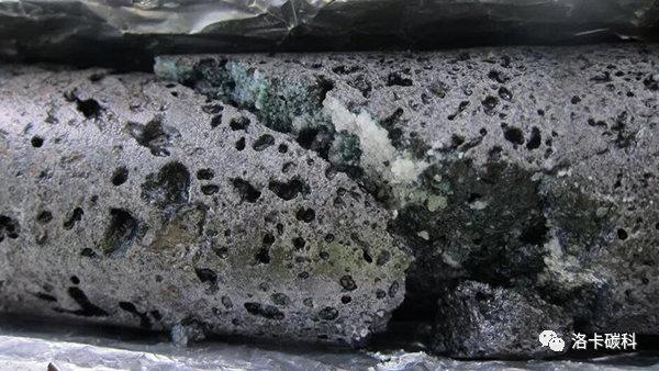

CO₂矿化封存技术是指模仿自然界CO₂矿物吸收过程,利用天然硅酸盐矿石或固体废渣中的碱性氧化物,如CaO、MgO等将CO₂化学吸收转化成稳定的无机碳酸盐的过程。起初该方法并未得到重视,原因在于矿物封存过程过于缓慢,理论上需要成百上千年。而后,冰岛的CarbFix项目改变了这个固有想法,CO₂在玄武岩层中的矿化速度十分惊人,远超过研究人员预期,不到两年时间,该项目近95%的CO₂被矿化,证明了其在工业规模上的可行性。尽管如此,但该方法仍存在局限性,每吨CO₂的矿化过程需要消耗将近25m³的水,因此该技术并不是在地球上所有地方都适用,且极其消耗水资源,并非良策。
深度解析:碳捕集、利用与封存(CCUS)技术工艺及其适用性的图12
含有碳酸盐的玄武岩岩石

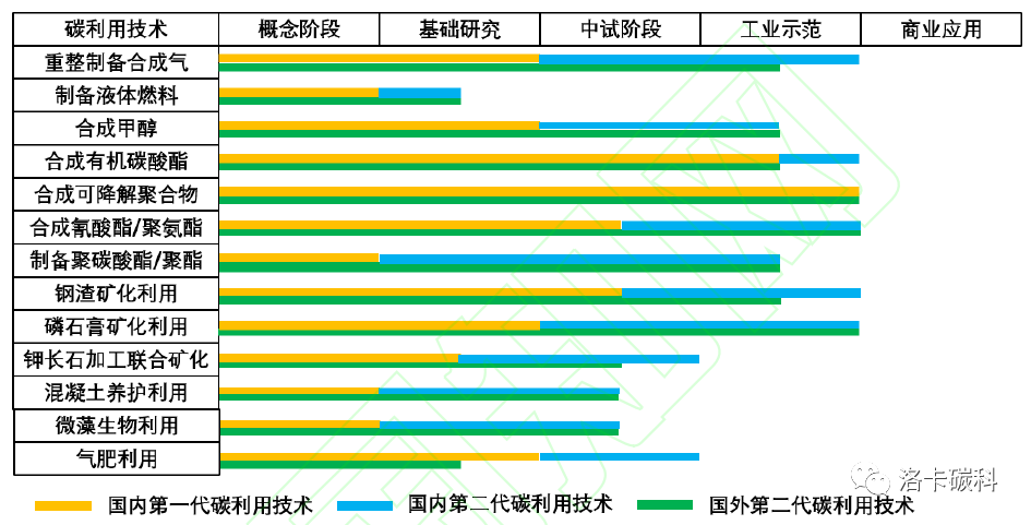

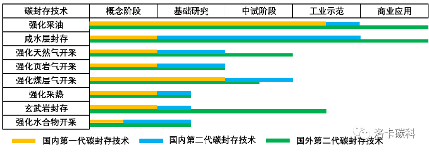

二氧化碳转化与利用始终是CCUS技术创新突破难点,全球范围都将研发力量集中在该环节。只有少数技术(如强化采油和浸采采矿技术)发展较快,已进入商业化应用阶段,其余大部分技术仍属于研发或工业示范阶段,距离规模化落地仍有一定距离。从二氧化碳捕集量级及技术发展现状来看,除CO₂强化石油开采技术外,未来在短期内有望广泛应用/发展的转化方式为CO₂矿化封存技术(强化水泥方向)及化工利用(重整制备天然气等)方向。
深度解析:碳捕集、利用与封存(CCUS)技术工艺及其适用性的图13

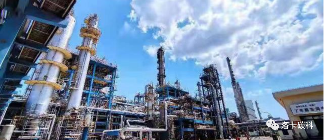

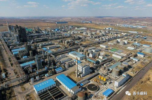

深部咸水层中CO₂地质封存机理主要有四种:(1)由于地层的高温高压状态,注入到储层中的二氧化碳将以超临界状态存在。但超临界的二氧化碳密度小于水,所以这些二氧化碳随着浮力的作用不断向上移动,直至遇到隔水层停止移动。此时的二氧化碳聚集于地下储层的顶部。这种封存方式称为构造封存;(2)二氧化碳在岩石孔隙中运移,受到重力、浮力等多种力作用下达到平衡状态,稳定的存在于孔隙中。这种封存方式称为残余气体封存;(3)部分注入到地下的CO₂溶解于咸水中,溶解后的CO₂进一步形成了H₂CO₃,溶解的总量由储层条件控制。这种封存方式称为溶解封存;(4)在经过长时间反应后,咸水中溶解CO₂形成的碳酸根离子与咸水中原有的金属离子相结合,从而形成稳定的矿化物沉淀。这种封存方式称为矿化封存。其中溶解封存和矿化封存,特别是矿化封存,因为其封存的稳定性高,称为了最为安全有效的碳封存方式。2015年在加拿大Quest咸水层开展CCUS项目,气源来自20km外的炼油厂,碳捕集后经管道运输至Quest封存点,注入地下2000m深的咸水层,现已形成3个注CO₂井组,实现CO₂年封存量1.0× 10 6 t/a,目前累计封存CO₂ 6.0×10 6 t。2011年在中国鄂尔多斯盆地咸水层开展了封存能力为1.0× 10 5 t/a的CCUS项目,该项目气源来自煤制氢装置变换单元的尾气,截流后经气液分离、除油、脱硫、净化、精馏等工艺,将纯度为88.80%的CO₂提纯至99.99%以上,通过低温罐车运输至内蒙古鄂尔多斯市伊金霍洛旗东南约40 km处,注入至1700m深的咸水层。
深度解析:碳捕集、利用与封存(CCUS)技术工艺及其适用性的图16
国家能源集团鄂尔多斯煤制油分公司10万吨/年二氧化碳捕集和封存全流程示范项目
其他封存技术如CO₂开发地热、CO₂强化开发煤层气和页岩气、CO₂玄武岩矿化封存、CO₂水合物封存等,均处于研究阶段。
