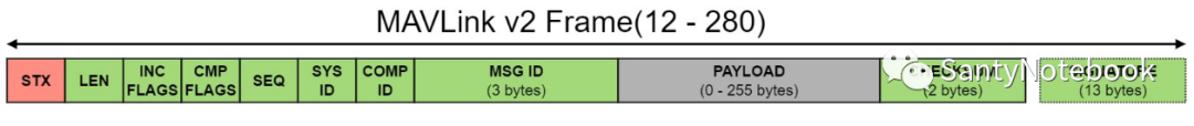

MAVLink v2相比于v1,头部标记由8字节升级到14字节,扩展性进一步提高。我们重点关注MAVLink v2,下面为MAVLink v2序列化后的数据帧格式
飞控与外界无线数据通信的图2

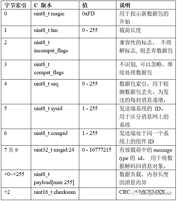

飞控与外界无线数据通信的图3
收发端首先四次握手进行版本协商,然后即建立连接
系统与组件的认证ID标识了发送端可以广播给网络中的全部系统或组件,也可以发给指定系统或组件
接收端等待数据帧开始标志位,然后读取包长度的字节序列,并且做一些校验工作,再放入缓存做拼接,最后提供给上层应用
