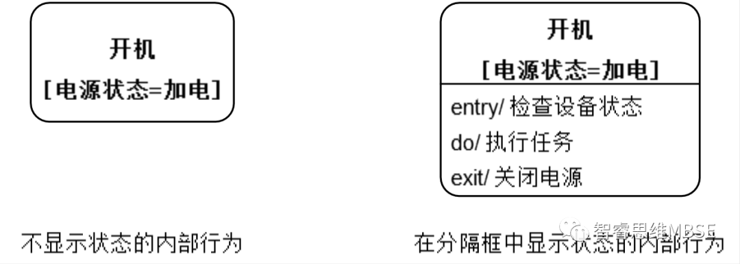

状态(State
状态(State)是系统处于某种工作状态一种表示方法。状态除了有一个名称外,状态的“状态不变量”(StateInvariant)属性说明了系统处于这个状态的条件。“状态不变量”是一个约束(约束通常表示为一个等式或不等式),当系统处于这个状态的时候,应该满足这个约束(约束表达式的值应该是True)。
状态并非静态的概念。当系统进入、保持和退出一个状态的时候,都伴随着行为的发生。这三种行为称为状态的“entry”、“do”和“exit”内部行为。这三种内部行为,可以仅仅是一段文字描述(对应一个不透明行为),或者具体活动(Activity)、交互(Interaction)或另外一个状态机元素。这三个行为的发生顺序是:当系统进入这个状态的时候,先执行“entry”行为;执行完毕之后,如果有“do”行为,则执行。当有一个引发状态转移的事件发生的时候,在系统离开这个状态之前,执行“exit”行为(如果此时,“do”还没有执行完,则中断“do”的执行)。
状态用一个圆角矩形表示。其中的文字用“状态名称[状态不变量表达式]”表示。在“智睿思维基于模型的系统工程软件”(MBSES)中状态的内部行为可以通过属性框设置是否显示。下图是“开机”状态的两种显示方式。
MBSE建模学习之六:状态机和状态机图的图1

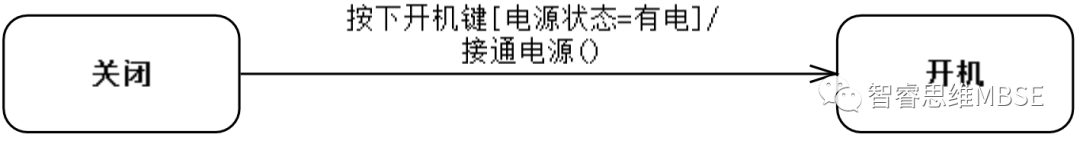

转移(Transition
“转移”用一个带箭头的线表示系统从一个状态转换到另外一个状态。转移的发生是由系统中的触发器(Trigger)引发的。在表示转移的线上面,会显示转移的说明文字,这个文字的语法如下:
[<trigger>[‘,’ <trigger>]* [‘[‘ <guard>’]’] [‘/’<behavior-expression>]]
用中文表示语法表示为:
[<触发器> [‘,’ <触发器>]*[‘[‘ <守卫条件>’]’] [‘/’ <行为表达式>]]
如上所示,一个转移,它可能有一个或多个触发器,一个守卫条件(转移的发生需要满足这个条件,这个条件也是一个约束)。当转移发生的时候,可能还有一个行为发生,称为转移的“影响”属性。这个行为可能是一个活动、交互或另外一个状态机。
一个表示转移的文字示例如下:
“按下开机键[电源状态=有电]/接通电源()
上面的文字表示系统从关闭状态到开机状态的转移,这个转移的触发器是用户“按下开机键”事件。此时,如果也满足“电源状态=有电”这个约束条件,则转移发生。转移发生后,将进行“接通电源()”这个“影响”行为。
转移也可以有“名称”。如果有名称,在MBSES软件中会显示在最前面,并且用“:”和触发器分隔。但一般情况下,应该把转移的触发条件作为触发器写在触发器属性,而不是名称。
转移的表示方法示例如下:
MBSE建模学习之六:状态机和状态机图的图2

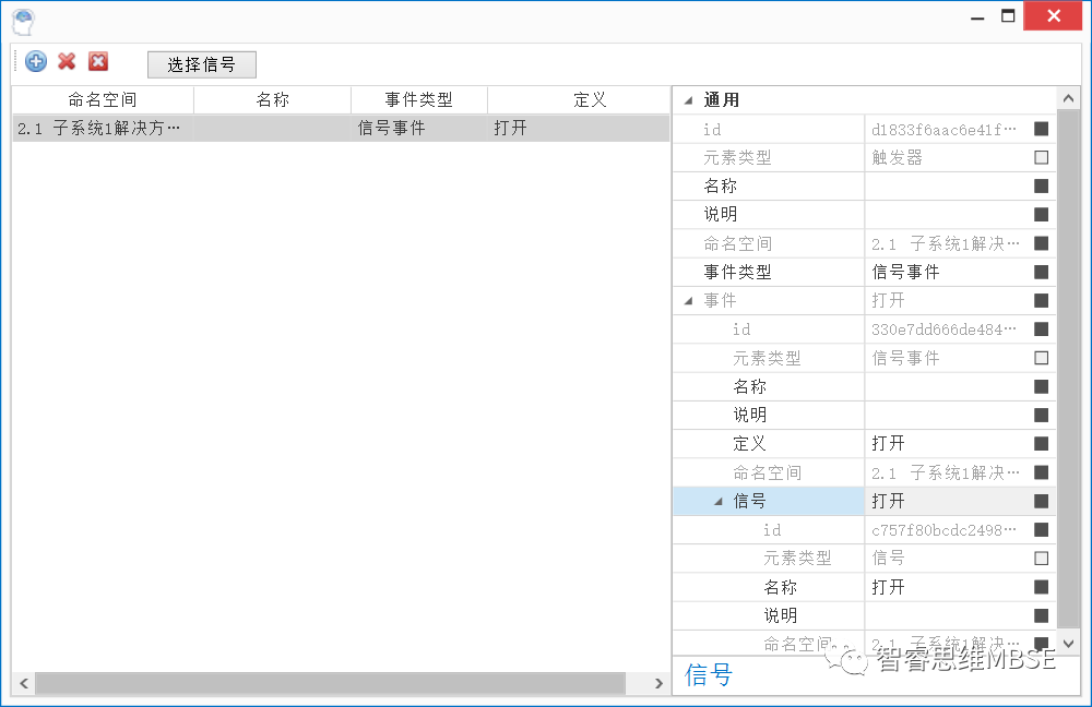

一个转移可以有多个触发器,任何一个触发器发生,则转移就会发生。在“智睿思维基于模型的工程软件”(MBSES)中,转移的触发器定义界面如下:
MBSE建模学习之六:状态机和状态机图的图3
在定义了“调用事件”或“信号事件”后,要通过工具栏上面的“选择操作”或“选择信号”按钮选择在模块中定义的操作或其它地方定义的信号。

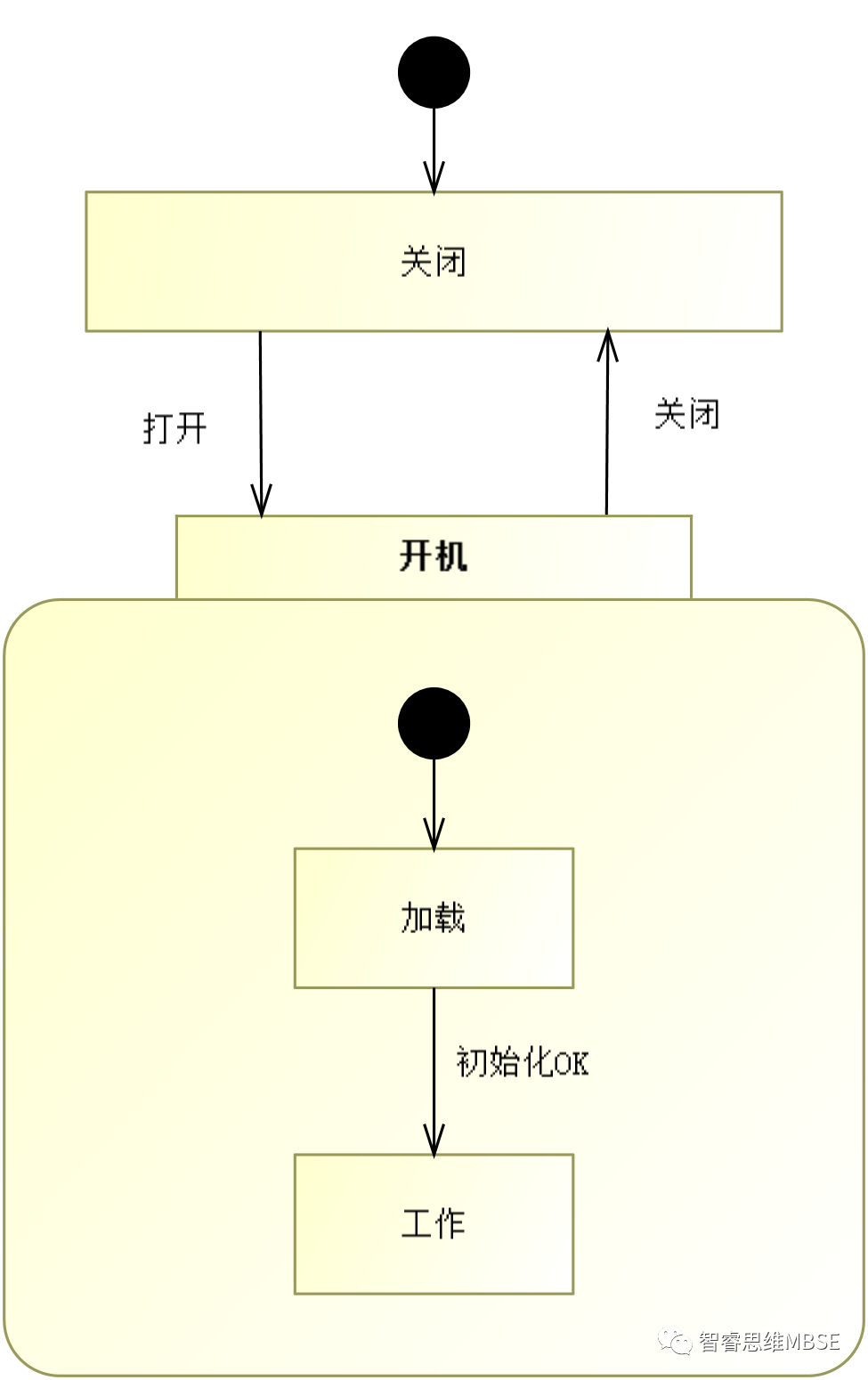

组合状态(CompositeState
组合状态是可以包含其它状态的状态。首先组合状态直接包含一个或多个“区域”(Region)元素,“区域”再包含其它的状态。
状态机也是包含一个默认的“区域”的,状态机中的状态都包含在这个区域中。在一个区域中,只有一个当前状态。不同的区域可以有各自的当前状态。不同区域中的行为是并行的。这种具有多个区域的组合状态称为“正交的”组合状态(是否正交属性=True)。
组合状态中每个区域都有自己的初始状态和终态。当进入组合状态之后,也是先从初始状态开始转移到第一个状态。组合状态中的状态可以直接转移到组合状态外的一个状态。
下图是一个系统简单的状态机图,其中“开机”状态是一个组合状态,其中包含两个状态“加载”和“工作”。
MBSE建模学习之六:状态机和状态机图的图4

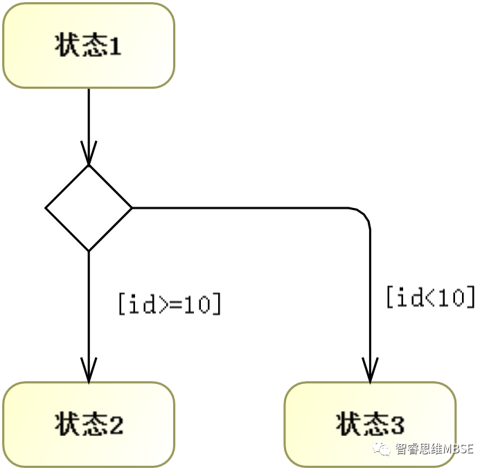

“选择伪状态”(ChoicePseudostate):类似活动图中的决定节点,从一个菱形节点分支出去多个转移,每个转移有各自的“守卫”条件,只有符合条件的转移才发生。
MBSE建模学习之六:状态机和状态机图的图5

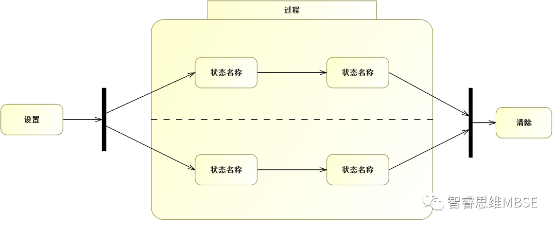

“分支”和“集合”伪状态:分支节点从一个状态分支到两个或多个并行状态区域;集合节点合并多个并行的区域。如下所示“分支”和“集合”的应用:
MBSE建模学习之六:状态机和状态机图的图6

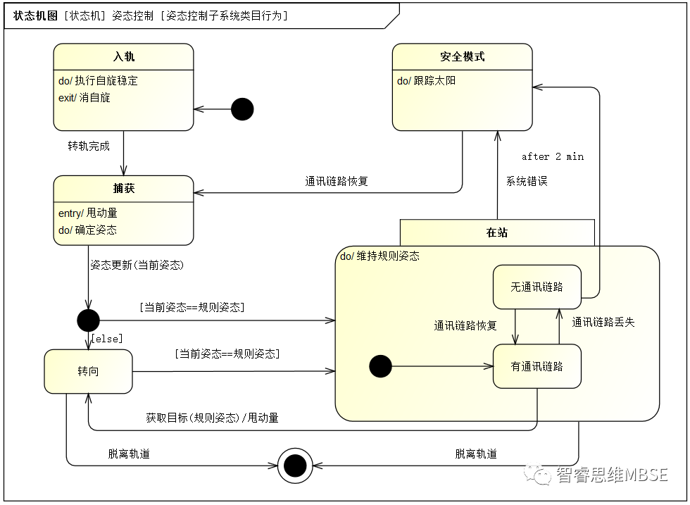

下图是一个卫星“姿态控制”状态机(参考《SysML精粹》图8.1)的案例。
MBSE建模学习之六:状态机和状态机图的图7
此图是“姿态控制子系统”的类目行为,即姿态控制子系统的整个工作过程。从初始状态开始,卫星处于“入轨”状态,执行内部行为“自旋稳定”。当轨道转移的时候,退出前执行“exit”内部行为“消自旋”,停止自旋。当轨道转移完成,进入新轨道“捕获”状态,首先“甩动量”,然后“确定姿态”;更新卫星的姿态之后,如果卫星“当前姿态==规则姿态”,则转移为“在站”组合状态;否则“转向”(Slew),直到卫星“当前姿态==规则姿态”。如果在“转向”状态收到“脱离轨道”命令(产生的触发器),则“姿态控制子系统”工作完毕。“在站”组合状态中常规情况下执行“维持规则姿态”行为。如果此时处于“有通讯链路”状态时,收到新的调整姿态命令(调用了“获取目标(规则姿态) ”操作产生的调用操作事件)转移到“转向”状态,继续调整姿态。如果“无通讯链路”状态超过2分钟,触发时间触发器“after 2 min”,状态转为“安全模式”(或者有“系统错误”事件也转为安全模式),跟踪太阳方位,直到“通讯链路恢复”事件发生,转入“捕获”状态。在“在站”组合状态下,收到“脱离轨道”命令事件,则子系统工作完毕,转为“终态”。
