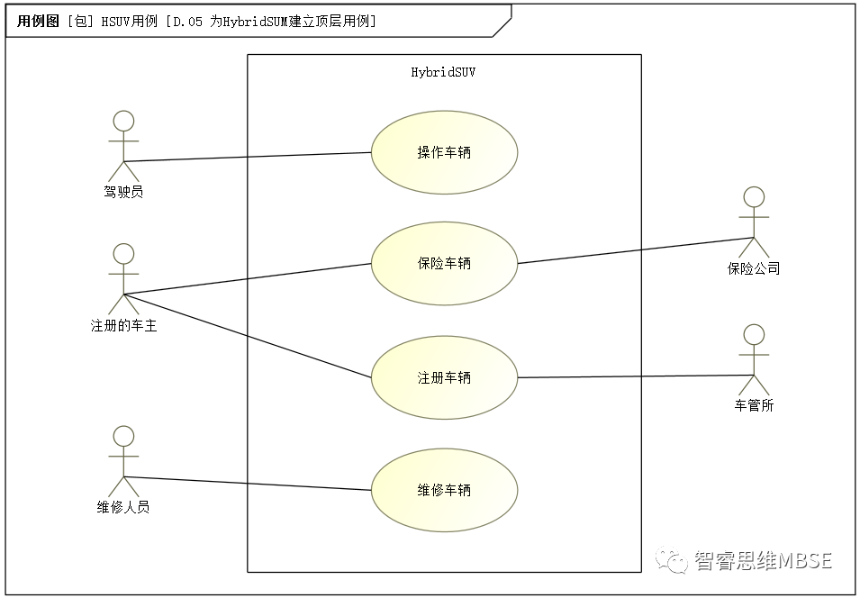

下图是一个车辆系统的用例图(来自SysML1.6标准附录DD.05),图中包括“操作车辆”、“保险车辆”、“注册车辆”和“维修车辆”四个用例,每个用例涉及不同的执行者,图中的方框(用例的主题)代表SUV车辆系统(HybridSUV)。

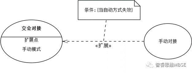

3)扩展用例
   扩展用例是一个用例在扩展点扩展出来的用例。一般是用一个“扩展”(extend)关系从扩展用例指向基础用例。如下图所示:
MBSE建模学习之七:用例和用例图的说明的图2
   在这个图中,(飞船系统的)“交会对接”用例有一个“扩展点”。“交会对接”用例执行时,如果扩展条件“当自动方式失效”满足的时候,就会执行“手动对接”用例。

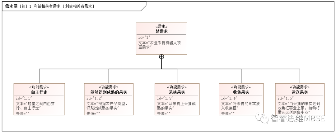

1)利益相关者需求
对这个机器人系统,有如下的功能需求,表格表示如下:

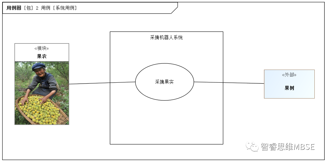

2)用例图
系统中的执行者“果农”和“果树”我们应用SysML中“模块”构造型,将其建模为“模块”。这样做的好处是“模块”扩展了“类”的属性类型,可以有接口,节点的模板可以显示图片等、各种分区等更丰富的内容,以及可以进行行为的仿真。这些对于系统“用户”的行为分析更方便。
系统的用例图如下,“采摘果实”用例是“果农”发起的一个事情。从果农的角度,这个用例将给“果农”带来收到“果实”这个目标。
MBSE建模学习之七:用例和用例图的说明的图4

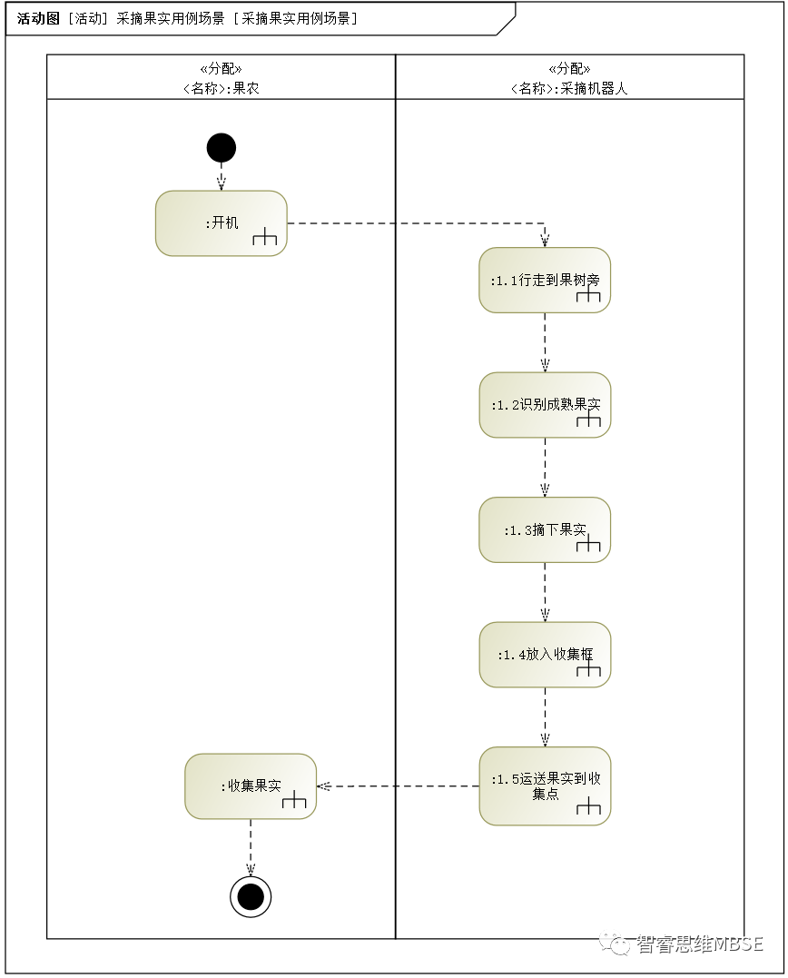

3)用例场景分析
对于“采摘果实”这个用例,我们为它增加一个“采摘果实用例场景”的活动(在模型浏览器上,选择用例,通过右键菜单添加“拥有行为”),通过这个活动的活动图,我们分析这个过程系统需要哪些功能。
在这个活动图中,每个“动作”都使用了“调用行为动作”,对应一个表示功能的“活动”。整个活动场景,表示“果农”对“采摘机器人”进行“开机”操作,然后“采摘机器人”行走到果树旁,识别成熟的果实,摘下果实,然后放入收集框,(当收集框果实达到上限)运送果实到收集点,由“果农”把果实从机器人中收集,完成一次采摘过程。活动图如下所示:

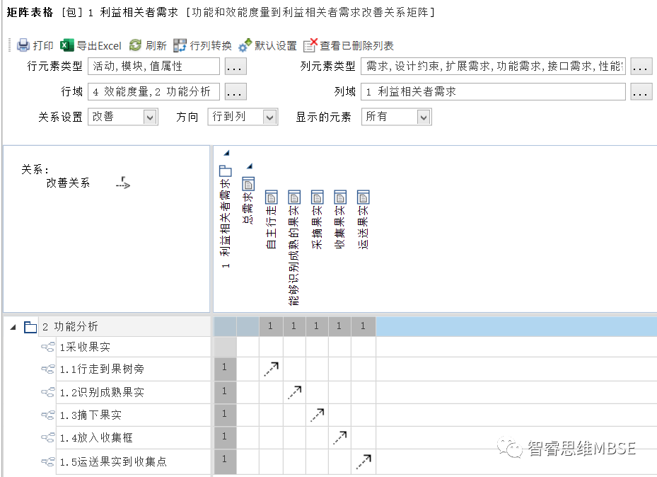

4)设置需求的跟踪关系
通过一个需求关系矩阵,我们设置用例行为分析中的“活动”对“功能需求的”改善关系,如下图所示:
