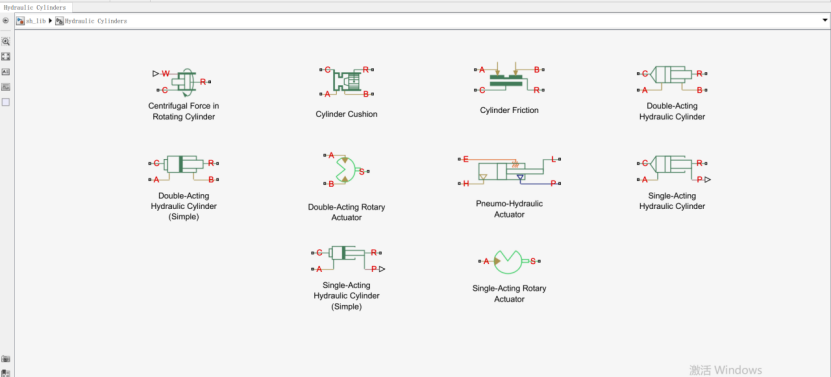

图1SimScape液压模型库

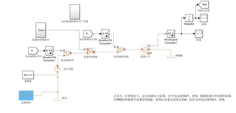

图2注水模型

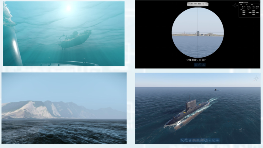

图3水下航行器运动姿态三维展示
