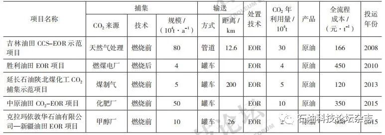

石化和化工行业是CO2的主要利用领域。目前,全球捕获的CO2有70%来自油气行业,CO2-EOR成为油气开采企业CCUS的重要内容。中国石油吉林油田公司(简称吉林油田)CO2驱油示范工程已运行13年,既解决了长岭气田产出CO2去向的难题,又解决了特低渗透油田提高采收率问题,CO2封存能力达到35×104t/a,实现了驱油与埋存并行、效益与环保并重的“吉林模式”。截至2021年底,我国已建成5个CO2驱油与埋存示范区,覆盖地质储量1183×104t,注气井组88个,累计注气超过200×104t,产油能力为10×104t/a,CO2埋存能力为35×104t/a,全流程成本为166元/t。中国石化胜利油田分公司(简称胜利油田)已在7个区块规模化推广CCUS项目,累计注入CO243×104t, 封存CO240×104t,累计增油10×104t,全流程成本为450元/tCO2。陕西延长石油(集团)有限责任公司(简称延长石油)陕北煤化工CO2捕集示范项目已具备5×104t/a的CO2封存能力,全流程成本为120元/tCO2(表1)。
表 1 我国部分已建并投运CCUS项目状况统计
刘斌:油气田企业推进CCUS技术应用面临的挑战及对策的图1

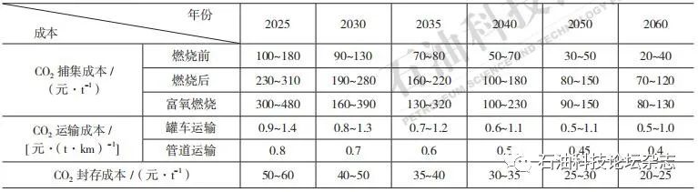

运行成本是捕集、运输、利用、封存4个环节所需成本总和,其中CO2捕集环节成本约占运行成本70%以上(表2)。预计2025年,CO2捕集成本为90~390元/t,管道运输成本为 0.8元 /(t·km),封存成本为50~60元/t,与目前水平基本相当。
表 2 我国 2025—2060年CCUS各环节成本测算
刘斌:油气田企业推进CCUS技术应用面临的挑战及对策的图2
