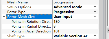

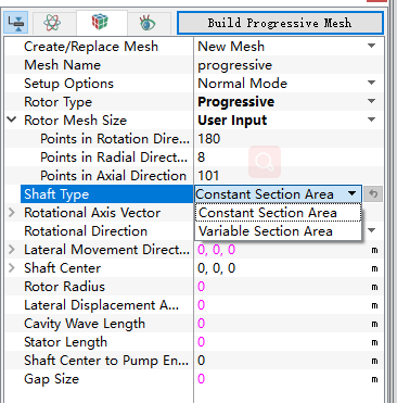

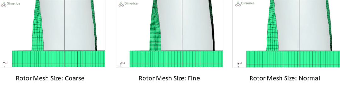

转子区域网格尺寸(Rotor Mesh Size)
Coarse -
Normal -
Fine -
User Input
图3 转子区域网格尺寸等级

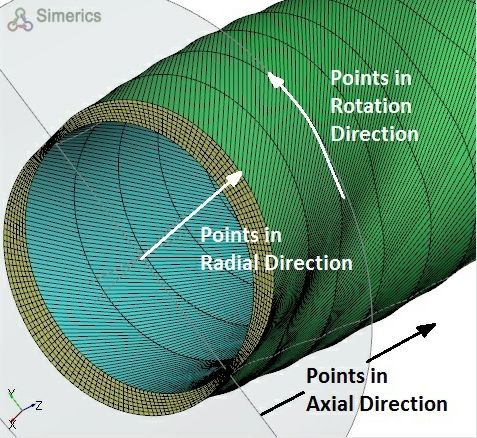

用户自定义,允许客户自定义周向、径向及轴向的网格尺寸:
图4 转子区域网格尺寸自定义选项设置界面
图5 转子区域网格定义维度示意(轴向、周向、径向)

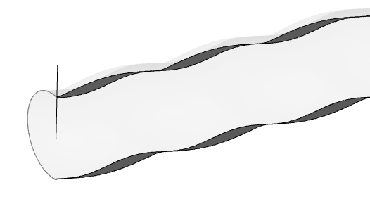

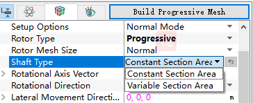

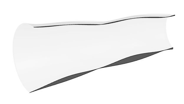

等截面面积:这种轴型创造了一个渐进的腔等截面面积。它保证了在啮合过程中产生的转子和定子的横截面积沿轴向是恒定的;
变截面面积:这种轴类型创建一个渐进腔,沿轴的横截面面积可变。它保证了在啮合过程中产生的转子和定子的横截面积沿轴向变化。
图6 主轴类型选择界面
图7 左:等截面主轴;右:变截面主轴

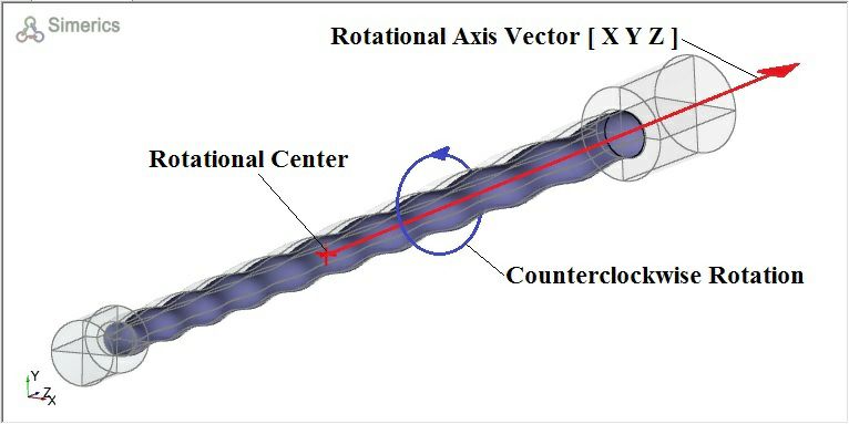

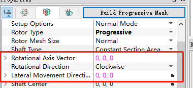

Simerics-MP+软件中的螺杆压缩机网格模板中,涉及两种运动方向的定义:
(1)旋转方向(RotationalDirection)
图9 旋转矢量、旋转方向示意图
(2)横向运动方向(LateralMovement Direction)

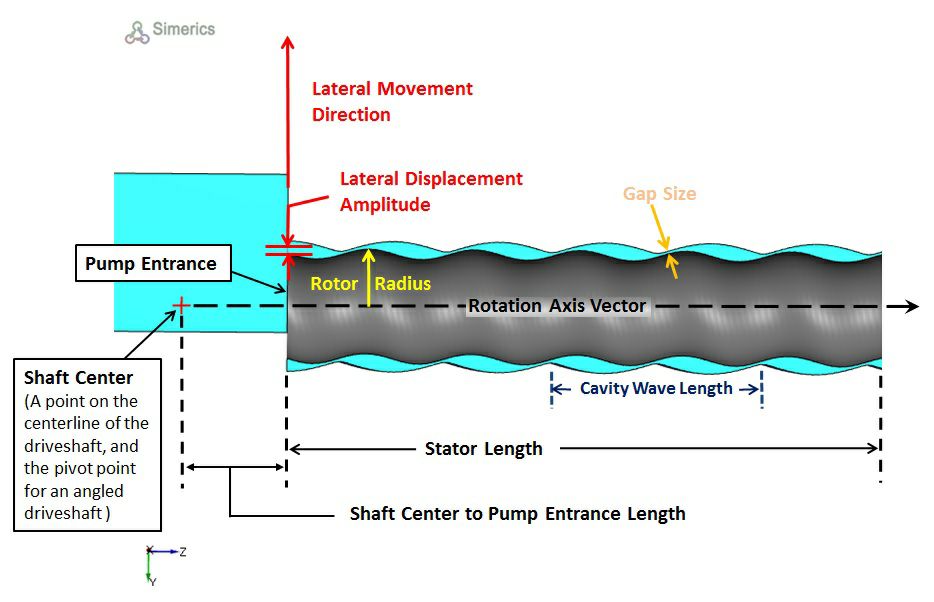

横向运动方向,指定了转子表面相对于定子表面振动的方向,同时,该方向也将规定在模拟期间使用的间隙。
用于在网格划分过程中生成几何图形。
对于等截面面积,它对应于转子/定子中心线上的任何点。

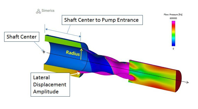

对于可变截面面积,轴中心,连同横向位移幅值和轴中心到泵入口的长度也决定了转子锥度的大小,就像啮合时产生的那样。这对应于传动轴的枢轴点。

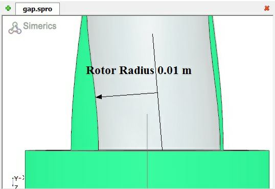

图10 等截面转子半径示意图
图11 变截面转子半径示意图

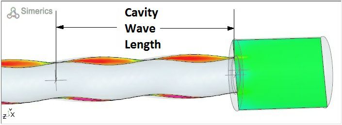

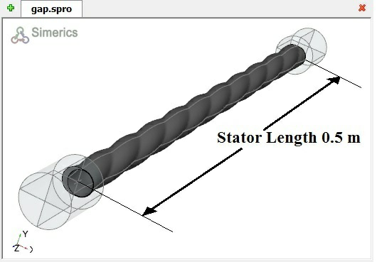

指定了定子几何中两个波峰的长度,并规定了转子和定子在啮合过程中产生的轴向波形。
图12 腔波长示意图
图13 定子长度示意图
对于恒定的截面面积,这个长度在技术上可以有任何值,但通常保留为0。
对于可变截面面积,这个长度,连同轴中心和横向位移幅值,决定了转子锥度的大小,在啮合过程中产生。这个长度必须与轴中心和泵入口之间的距离相对应。
图14 轴中心到泵入口长度示意图

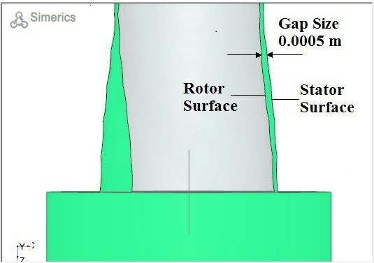

图15 间隙尺寸位置示意图
