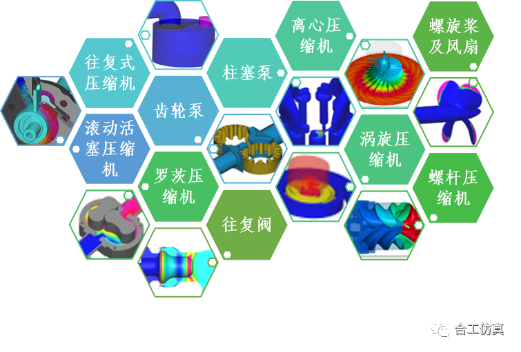

图2.1 Simerics MP+类型众多的压缩机、泵阀模板
    Simerics MP+模拟压缩机的优势
作为专业的压缩机、阀门等流体机械的CFD模拟专家,Simerics MP+可以有效解决上述技术难题:
Simerics MP+中包含涡旋压缩机、滚动活塞压缩机、螺杆压缩机、罗茨压缩机等模板,可自动划分转子部分的结构网格,同时可根据实际情况调节最小间隙(可低至几十微米量级),使其与实际情况一致。
Simerics MP+内置的阀模板,可模拟压缩机进出口阀门的运动,容易实现两者的联合运动仿真,更好地考虑压缩机、阀片之间的匹配性。此外各类模板已提供了参数设置选项,用户可根据模板提示设置相应参数即可。模板功能既提高了软件的易用性又提高了工作效率,且避免出现不必要的错误。

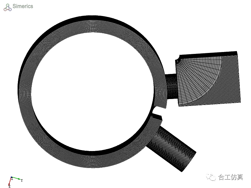

图3.1  Simerics MP+滚动活塞压缩机结构网格划分

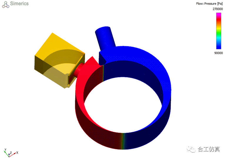

【CFD专栏】模板化CFD技术及其在压缩机数值仿真中的应用实践的图5
图3.2 Simerics MP+滚动活塞压缩机流场压力预测

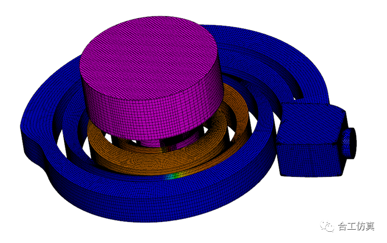

图3.3 Simerics MP+涡旋压缩机结构网格划分

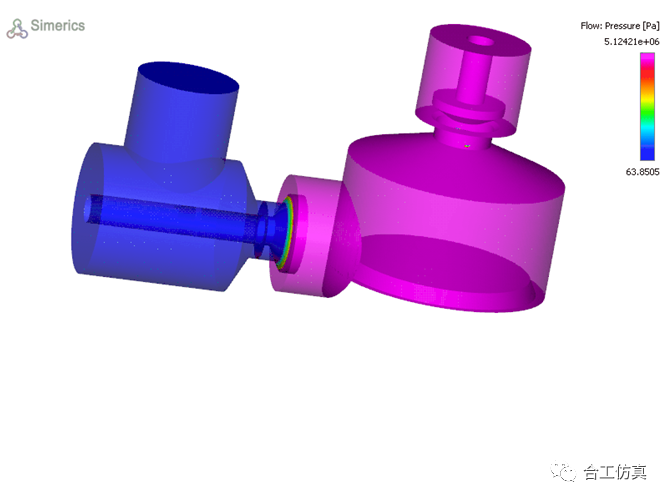

【CFD专栏】模板化CFD技术及其在压缩机数值仿真中的应用实践的图9
往复活塞式压缩机结构模型
【CFD专栏】模板化CFD技术及其在压缩机数值仿真中的应用实践的图10
往复活塞式压缩机网格模型
【CFD专栏】模板化CFD技术及其在压缩机数值仿真中的应用实践的图11
图3.6 活塞式压缩机与进出口阀的联合仿真

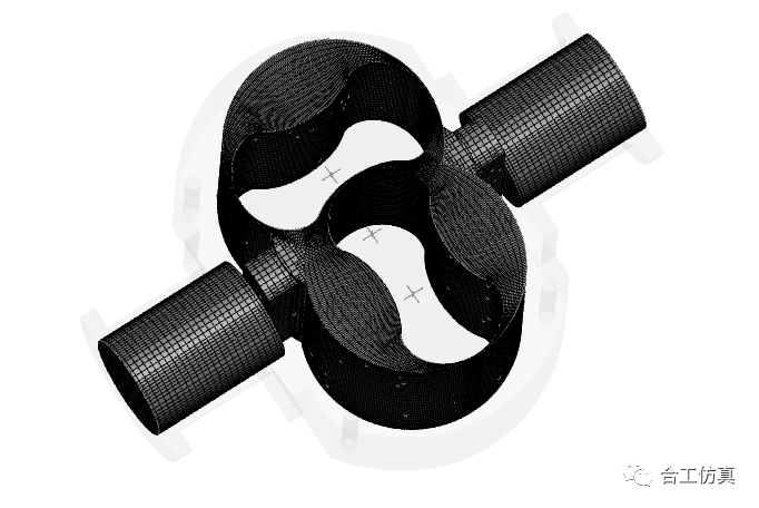

【CFD专栏】模板化CFD技术及其在压缩机数值仿真中的应用实践的图12
图3.7  Simerics MP+罗茨压缩机网格模型

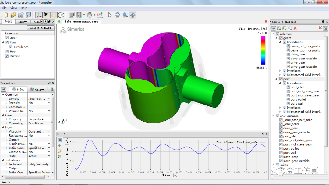

【CFD专栏】模板化CFD技术及其在压缩机数值仿真中的应用实践的图13
图3.8  Simerics MP+罗茨压缩机模拟界面

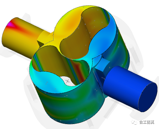

图3.9  罗茨压缩机流场压力分布

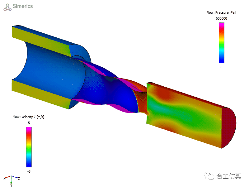

【CFD专栏】模板化CFD技术及其在压缩机数值仿真中的应用实践的图18

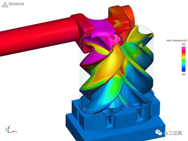

图3.13 双螺杆压缩机仿真:温度分布
【CFD专栏】模板化CFD技术及其在压缩机数值仿真中的应用实践的图19
图3.14 喷油双螺杆压缩机仿真:油液及温度分布
