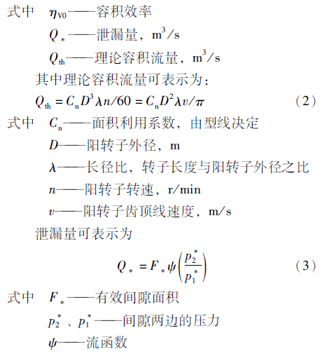

2.1 泄漏模型
螺杆压缩机通过阴阳转子的齿型密封与壳体将各齿槽容积分开,形成各工作容积。每个工作容积之间的压力不同,因而形成高压到低压的泄漏。螺杆压缩机的泄漏通道有排气间隙通道、齿顶间隙通道和啮合间隙通道。由于各泄漏通道均是通过间隙密封的,因而在很大范围内,泄漏是影响螺杆压缩机容积效率的主要因素。
在仅考虑泄漏因素时,螺杆压缩机的容积效率可按式(1)计算

式中 C4———与内压力比有关的函数
注:C2和C4的取值详见参考文献8的图58.将式(2)、(7) 代入式(1),整理得仅考虑泄漏的容积效率近似计算公式,如公式(9)所示。
考虑流动损失的螺杆压缩机容积效率计算研究的图4
根据压缩机的结构和运行条件,除有效泄漏间隙与设计、制作和装配有关外,其余均可确定。有效泄漏间隙可以通过实验测得的容积效率反算获得。

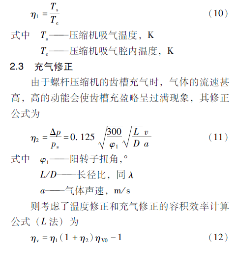

2.2 温度修正
由于进气腔体存在从高压侧泄漏的高温气体,或进气喷淋等原因,进气腔体内的气体温度与规定的吸气位置的温度不相等,则需要对进气时的温度偏差进行修正,其公式如下式所示
考虑流动损失的螺杆压缩机容积效率计算研究的图5

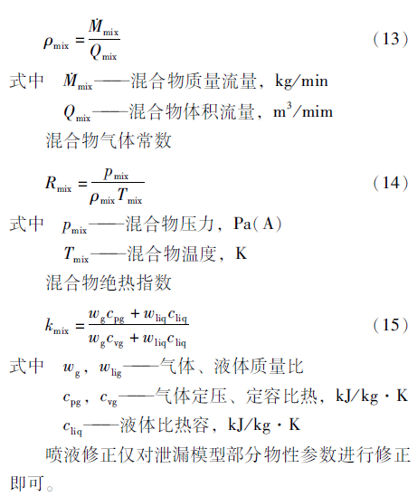

3.1 喷液修正
上述容积效率的计算是基于干式螺杆压缩机推导的,在喷液场合使用时需对喷入的液体进行修正。计算时可采用均质模型对喷入的液体进行修正。
均质混合介质的主要物性参数计算如下:混合物密度
考虑流动损失的螺杆压缩机容积效率计算研究的图6

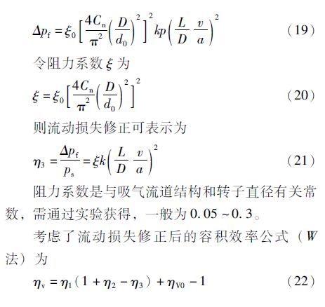

3.2 流动损失修正
随着技术的进步,螺杆压缩机日趋向大型化和高速化发展。随着压缩机运行速度的提升,气体在压缩机进气流道和转子吸气腔体内的流速不断提升,流动损失已不能忽略,计算容积效率时需要修正。流动损失主要由流道内的局部阻力损失和吸气气流脉动损失引起。局部阻力损失和进气流道的通畅和大小有关;进气气流脉动则与压缩机的大小、长径比和转速有关。为了便于分析,两种损失统一为流动损失进行处理。

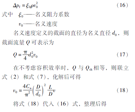

流动损失通常可表示为
考虑流动损失的螺杆压缩机容积效率计算研究的图7
考虑流动损失的螺杆压缩机容积效率计算研究的图8

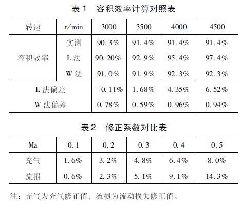

4.1 实验验证
对公司转子直径642.6mm的主机进行测试数据分析,对比了两种容积效率计算结果与实测值的偏差,具体见表1。从数据对比可以看出,采用W法计算的容积效率能很好的与实验数据吻合,偏差可控制在1%以内。
4.2 分析讨论
对比不同马赫数(Ma数,本文定义为阳转子齿顶线速度与声速之比)下充气修正和流动损失修正的影响(取阳转子扭角为300°,长径比1.65,阻力系数取1.5),具体见表2。
从数据可以看出,在高Ma数时流动损失的影响要大于充气增压效应。其原因为流动损失与Ma数的平方成正比,而充气增压效应与Ma数成正比,因而流动损失随Ma数的增加要快。
由于流动损失的存在,容积效率随着转速的增加,不是一直增大,而是先增大再变小,存在最佳容积效率。
阻力系数与吸气流道结构有关,则通过良好的吸气流道设计能有效降低阻力系数,从而提升螺杆压缩机的容积效率。

  本文对现有的容积流量近似计算公式进行了修正,考虑了流动损失对容积效率的影响。
考虑流动损失修正的容积效率计算公式能好好地吻合实测数据,证明该修正是正确的。流动损失修正在高马赫数运行的螺杆压缩机的容积效率计算中不能忽略。
通过良好的吸气流道设计能有效降低流动损失,从而提高容积效率。
