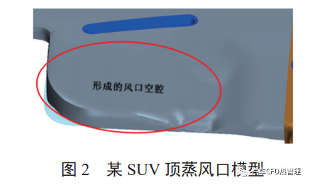

随着社会的发展,人们对汽车舒适性的要求越 来越高,乘员舱的降温效果成为评价乘员舱舒适性 的一个重要指标 [1] 。一般情况下,轿车只拥有一 套空调系统就能满足降温需求,对于尺寸较大的车 型如大型 SUV、MPV 等,为了更好地保证乘员舱 舒适性,通常会增加一套顶蒸空调系统(Heating,Ventilation and Air Conditioning,HVAC),HVAC 位于后轮毂包位置,风管位于 C 柱(或 D 柱)和顶 棚内,出风口位于顶棚位置;由于受到顶棚空间限 制,风管方向与风口方向处于互为垂直的结构,风 口位置会存在较大的风口空腔,气流通过风口空腔 时容易形成涡流。顶蒸风管不同于前吹面风管,气 流从风管进入风口后,在风口空腔中要经过 90°向 转角才能吹入乘员舱,这会出现风口出风不均匀的 现象,严重时甚至会出现风口一半以上区域无风的 现象,从而导致乘员舱整体制冷效果不佳,影响乘 员舱舒适性以及驾乘体验 [2] 。

该车为 7 座大型 SUV,为保证后两排乘员的舒 适性,顶蒸风口采用前后各两个风口的布置方式, 风管方向和风口方向互相垂直,风管分析模型如图 1 所示,风口的结构及形成的空腔如图 2 所示。

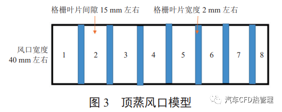

(2)风口被格栅叶片划分为多个出风间隙依次 为 1、2 风口(图 3),每个出风间隙的平均风速与 整个风口平均风速的差值不超过 20%。

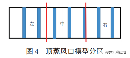

(2)同一风口均分为左、中、右3个区域(图4), 每个区域随机测量 3 次有效值,取平均值记为该区 域的平均风速。
【论文分享】基于 CFD 的某车型顶蒸出风均匀性研究的图4
(3)将上述各区域的平均风速取平均值记为本 次测量整个风口的平均风速;每个区域的平均风速 与整个风口的平均风速差值保持在 20% 以内。

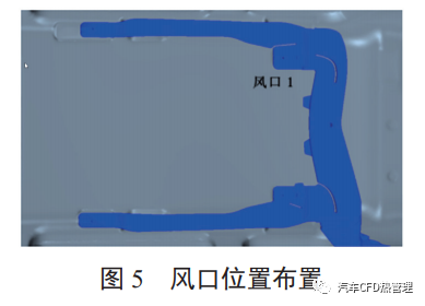

本文主要研究风口出风均匀性,基础模型分析 结果显示风口 1 出风均匀性最差,因此,将风口 1 作为研究对象进行分析优化,如图 5 所示。

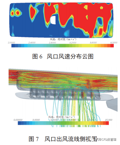

初版模型分析结果显示,风口 1 的出风均匀性 期的优化不利。系数为 0.61 不满足目标值 0.7,且风口平均风速为 3.9 m/s。风口左侧间隙风速普遍在2 m/s以下(图6), 不满足每个出风间隙的平均风速与整个风口平均风 速的差值不超过20%的要求;整个风口均匀性较差, 需要对出风均匀性进行优化。

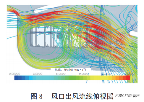

如图 6 和图 7 所示,风口 1 出风很不均匀,出 现同一风口一半有风一半无风的现象,与前期车企 反馈的问题一致。由于风管的布置空间有限,风管 方向与风口方向互为垂直,风口位置存在较大的风 口空腔,气流在流经空腔时,会在空腔内形成涡流 (图 8),导致气流不能从风口均匀地流入乘员舱, 所以需要对空腔进行优化。

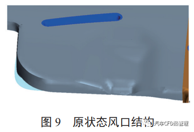

原状态的风口结构如图 9 所示,只有一条筋用 于调整风口的风量,由于筋未将风口完全分割成独 立的风口,导致风口空腔并不是独立的空腔,对后期的优化不利。
【论文分享】基于 CFD 的某车型顶蒸出风均匀性研究的图8

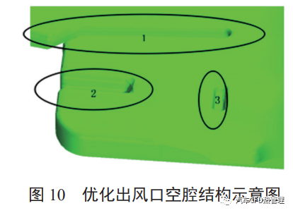

按图 10 所示的方式调整出风口空腔的结构, 将位置 1 处的筋打通,使风口处形成一个完整独立 的空腔,使风口的出风方式受干扰因素减少;通过 不断的优化调整,最终在位置 2 处加 1 个宽度为 20 mm,长度为 50 mm,深度为 6 ~ 14 mm 的楔形凸台,以改变空腔结构和涡流状态;在位置 3 处加 1 个宽度为 10 mm,长度为 20 mm,深度为 5 mm 的凸台,提前下压一部分气流进入乘员舱,防止涡 流减弱或消失后,气流完全从风口的远端进入乘员 舱的现象。

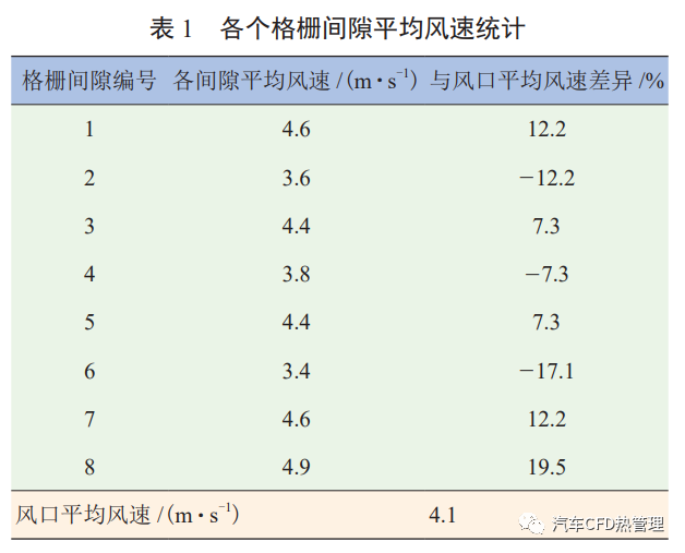

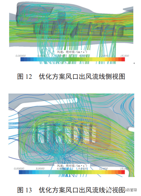

优化模型分析结果显示,风口 1 的出风均匀性 系数为 0.73,满足目标值 0.7,且风口平均风速为 4.1 m/s,风口各个间隙风速超过平均风速的区域均 在一半以上,如图 11 和表 1 所示。风速均匀地从 风口的各个格栅间隙进入乘员舱,如图 12 所示。随着空腔结构的改变,涡流强度大大减弱,如图 13 所示,能够使气流从整个风口均匀地进入乘员舱。

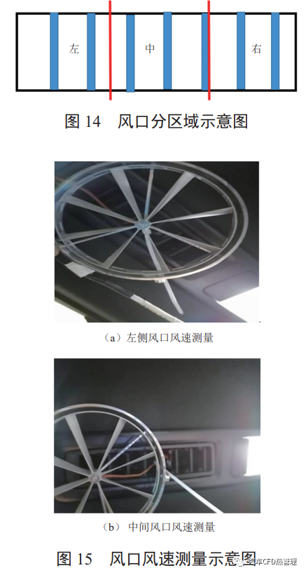

试验测量风口风速时将风口分为左、中、右 3 个区域,如图14所示,分别测量3个区域的出风速度, 如图 15 所示,且每个区域随机测量 3 次,取平均值。

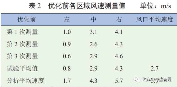

优化前对原车使用风速仪测量风口 1 处的出风 风速;测得左、中、右3个区域的风速分别为0.8 m/s、 2.9 m/s、4.3 m/s(表 2),主观感受 3 个区域风速 差异较大,左侧基本感受不到风,均匀性差。

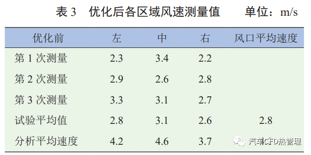

优化后制作快速样件并装车,使用风速仪测量 风口 1 的出风速度;测得左、中、右 3 个区域的风 速分别为 2.8 m/s、3.1 m/s、2.6 m/s(表 3);测得 3 个区域的风速差异较小,能够感受到整个风口都 有较大的风吹出,且各区域的平均风速都在实测风 口平均风速的 20% 以内,满足风口的设计要求,能 够得到很好的驾乘体验。
实测的平均风速都比分析的平均风速低,主要 是由于风速叶轮测速仪尺寸较大,出风口较窄,测试时出风口不能有效地覆盖整个风速仪,测试的风 速比实际的风速偏低。但通过各个区域的平均风速 及整个风口的平均风速间的相互对比可以判定出风 的均匀性。
