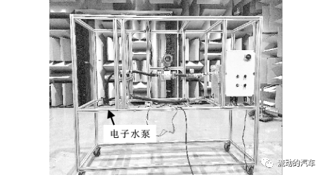

汽车电子水泵属于离心泵的一种,泵轴直接与电机相连,通过电子控制器或驱动电路控制定子绕组的励磁来控制电机的运行如图1所示,该泵有一个密封的外壳,将定子绕组和电路进行塑封,以免发生浸漏导致电子控制器短路无法正常工作如图2所示,电子水泵主要由过流单元电机单元和电子控制单元三部分组成电子控制单元是控制水泵的核心,与车载ECU(Electronic Control Unit,电子控制单元)建立通信,当车载ECU接收到油温油压扭矩和转速等信号时,采用预先设定的策略给电子水泵发送一个PWM(Pulse Width Modulation,脉冲宽度调制)信号,通过PWM信号的占空比变化实现电子水泵的转速调节
车用电子水泵噪声和振动特性试验分析的图1
电子水泵实物
车用电子水泵噪声和振动特性试验分析的图2
电子水泵结构
试验选取3种不同功率的电子水泵,不同功率的试验泵和对标泵各选取一个,样品1和样品260W,样品3和样品490W,样品5和样品6110W其中,样品146为对标泵,样品235为试验泵

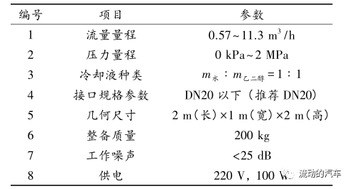

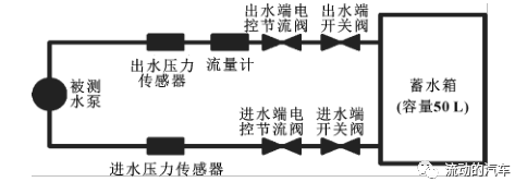

为了测量电子水泵的主要参数,参考行业标准设计一款车用电子水泵性能测试台架台架主要由以下部分组成:平台本体储水箱测试管路压力传感器和流量传感器台架参数如表1所示,台架运行流程如图3所示,电子水泵安装如图4所示
表1 车用电子水泵测试台架参数
车用电子水泵噪声和振动特性试验分析的图3
车用电子水泵噪声和振动特性试验分析的图4
图3 电子水泵测试台架示意
车用电子水泵噪声和振动特性试验分析的图5
图4 电子水泵安装布置简图

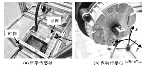

试验一共布置2个声学传感器,分别位于到电机壳中间的径向距离20cm处和到电子水泵轴承座顶盖的轴向距离20cm处,振动传感器固定在电子水泵轴承座顶盖中心位置5(a)为声学传感器布置情况,图5(b)为振动传感器布置情况,电子水泵与测试台架的进出水管对应连接,X方向为泵的垂向方向,Y方向为泵的径向方向,Z方向为泵的轴向方向
车用电子水泵噪声和振动特性试验分析的图6
图5 测点布置示意

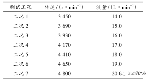

根据控制器的占空比和设定转速的线性关系,确定电子水泵的转速工况主要根据电子水泵的流量和转速进行划分,试验运行工况通过节流阀和电机输入信号的占空比来调节试验工况分为匀速工况和加速工况,匀速工况根据电子水泵的转速和流量细分成7个工况,如表2所示,匀速工况测量时间为10s加速工况试验过程中,固定节流阀位置不变,电子水泵的转速从1200r/min提升至4800r/min,加速工况测试时间为90s
表2 试验工况
车用电子水泵噪声和振动特性试验分析的图7

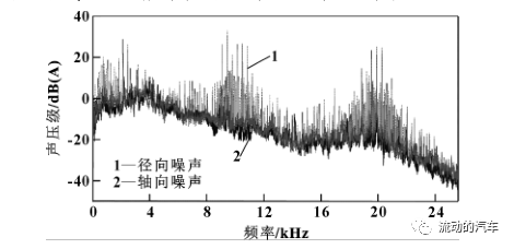

采用加窗Hanning函数的短时傅里叶变换对时域数据进行频谱分析,以样品4的工况5为例,噪声和振动信号的频谱图分别如图9和图10所示

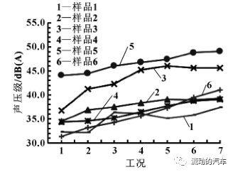

图6 各泵在匀速工况下径向噪声

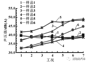

图7 各泵在匀速工况下轴向噪声

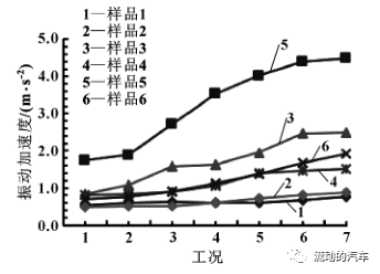

图8 各泵在匀速工况下的振动

图9 电子水泵噪声频谱

匀速工况为电子水泵在匀速运转时的工况,对各样品泵在不同工况点进行测试,噪声和振动统计结果见图68
分析电子水泵振动和噪声试验结果可知:电子水泵的轴向噪声径向噪声和振动总体上随着工况的变化而增大,并且电子水泵的功率越大,噪声和振动普遍也会越大通过对比不同功率的试验泵与对标泵,发现试验泵噪声和振动相对较大,试验泵与对标泵相比在技术上仍然存在一定差距试验结果表明,电子水泵径向噪声明显高于轴向噪声根据测振法来改变振动的测点,基本上可以把电磁噪声和轴承噪声区分开来,基本判断电子水泵的电磁噪声较大对于采用无刷结构且转子已完成动平衡的电子水泵,机械噪声对于噪声的贡献量较小,电磁噪声的贡献量相对较大
根据电子水泵噪声和振动的频谱分析结果,在中低频部分1500~2100Hz之间的振动和噪声输出较为显著,在高频部分1000020000Hz频带处产生的振动和噪声输出比较显著因此,该工况下电子水泵噪声主要影响的频率范围集中在1500~21001000020000Hz频带处对于电子水泵而言,低频噪声一般与过流单元和机械因素有关,中频噪声和电机单元的电磁特性有关,而高频噪声大多和电子控制单元相关

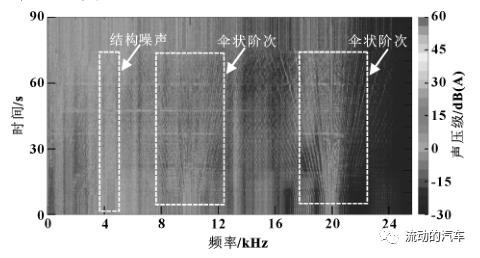

由于现有条件限制,无法采集到电子水泵的转速信号,在绘制电子水泵阶次图时采用跟踪时间的方式对图13所示的噪声试验结果进行分析,发现4500Hz频带处存在一条垂直于频率轴的高亮区域且不随转速增加而变化,表明该频率为电子水泵的固有结构噪声轴承水封装置叶轮和泵壳(体)等及其装配关系为主要影响因素,为结构设计提出改进方向和意见,以防止结构共振噪声在高转速工况下,电子水泵低频段噪声较为明显,表明流体动力噪声对电子水泵噪声贡献量较大;在中低速工况下,1000020000Hz频带处的噪声对电子水泵噪声的贡献量较大1000020000Hz频带处,阶次线关于这些频率呈明显对称的伞状分布,这是由于电机变频器造成的1000020000HzPWM的开关频率,在一个PWM输入周期内,控制信号输入则电机转速上升,没有控制信号输入则电机转速下降,从而在一个周期里形成转速的波动并形成了伞状阶次频率,这个频率随着转速的增加从而形成了阶次线
由于PWM开关频率较高,造成的噪声穿透能力较强,主观感觉特别尖锐和刺耳,对电子水泵的噪声贡献较大,是电子水泵减振降噪急需解决的首要问题PWM相关的高频电磁噪声,一般通过控制算法来改善,对于电子水泵控制器研发和控制算法的设计提出针对性要求

13 电子水泵噪声阶次图
