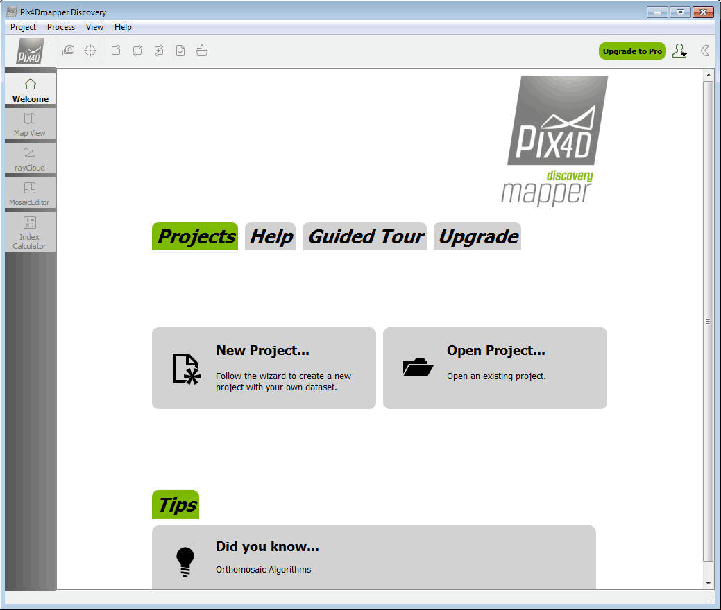

Pix4Dmapper更适合用于测绘。从数据采集到DOM、DSM及三维模型生产都有涉及。但是三维效果相对于ContextCapture来说还差一些,但DOM正射影像生成更胜一筹。Pix4Dmapper生成的DOM导出时是已经做好镶嵌的,因此省去了在GIS软件中做镶嵌的步骤。此外,Pix4D有移动端采集APP+Web端展示+云计算+本地端处理及展示,这是它的突出的特点。
如何使用无人机进行三维建模的图5
图5 Pix4Dmapper软件界面(据image.baidu.com)

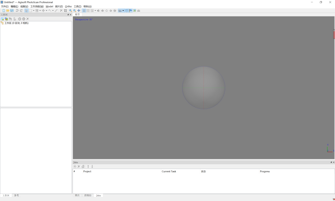

PhotoScan是一款基于影像自动生成高质量三维模型的优秀软件。有如下几项优点:(1)支持倾斜影像、多源影像、多光谱影像的自动空三处理;(2)支持多航高、多分辨率影像等各类影像的自动空三处理;(3)具有影像掩模添加、畸变去除等功能;(4)能够顺利处理非常规的航线数据或包含航摄漏洞的数据;(5)支持多核、多线程CPU运算,支持CPU加速运算;(6)支持数据分块拆分处理,高效快速地处理大数据;(7)操作简单,容易掌握、处理速度快。
(据https://blog.csdn.net/xiaokcehui/article/details/79282100)
如何使用无人机进行三维建模的图7
图7 PhotoScan软件界面(据cn.bing.com)

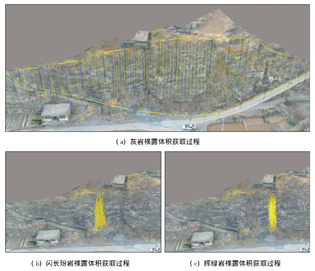

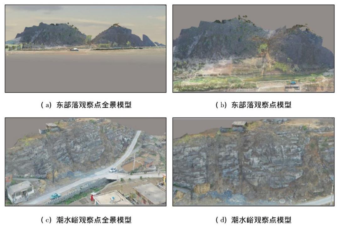

连会青等为解决传统地质勘察工作量大、效率低,难以对高边坡地质点进行信息提取的问题,以河北省秦皇岛市柳江盆地为研究对象,选取东部落和潮水峪2个观察点,采用无人机倾斜摄影测量技术获得研究区影像数据,构建高分辨率三维模型,并在Acute 3D viewer中对三维模型进行地质信息识别与提取,提取到了区域经纬度、高程、两点间的距离、垂直距离等基本信息,识别出断层,并实现了对地质体信息的识别与量化提取。
如何使用无人机进行三维建模的图10
图10 研究区三维实景模型(据连会青等,2020)
如何使用无人机进行三维建模的图11
图11 岩石信息提取过程(据连会青等,2020)

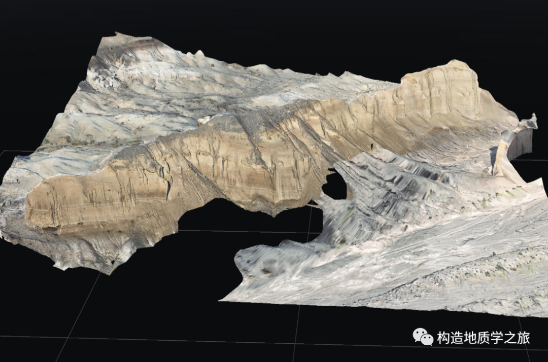

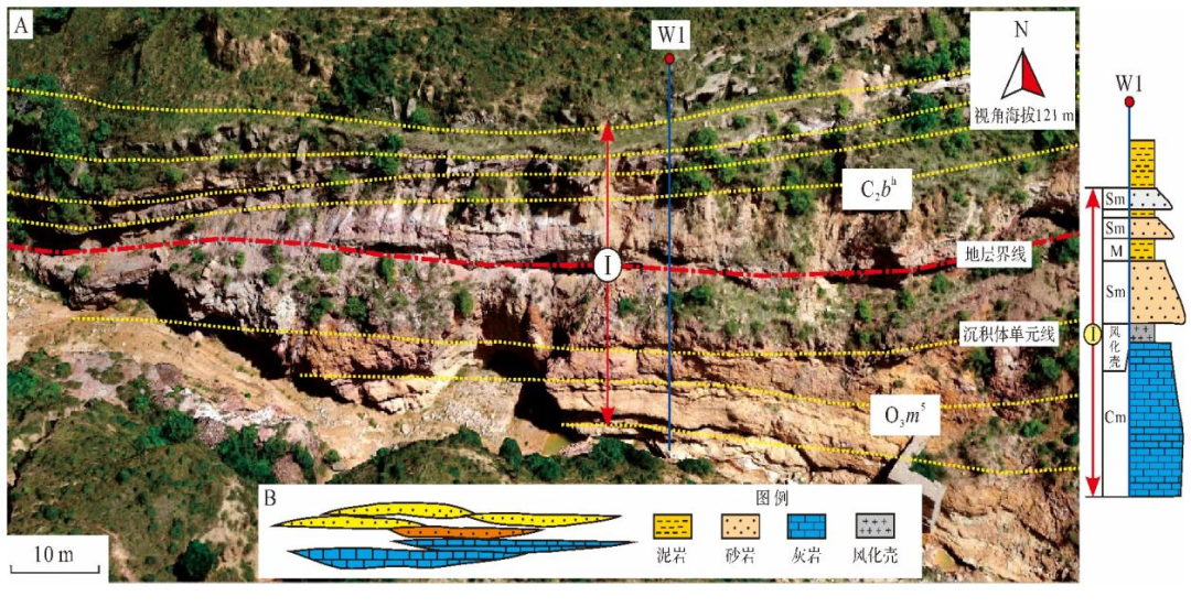

印森林等利用无人机采集野外露头模型进行了储层构型分析。采集处理后的模型精度高 ,对砂体内部结构认识的定量化与精细化程度增高。无人机倾斜摄影技术不仅使数字露头成为现实, 也是辅助地质学家进行高效野外考察的可靠技术。
如何使用无人机进行三维建模的图12
图12 无人机倾斜摄影三维露头模型(据印森林等,2018)
如何使用无人机进行三维建模的图13
图13 典型露头——碳酸盐岩与碎屑岩地层叠置(据印森林等,2018)

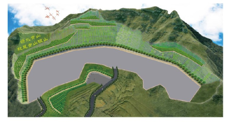

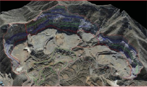

闻彩焕等利用无人机倾斜摄影测量技术开展矿山生态修复。在勘查测绘阶段,利用无人机倾斜摄影测量建立三维模型进行信息采集;在方案设计阶段,结合地质灾害信息、实景三维模型、测绘3D数字产品进行生态修复设计、工程量统计、投资预算,并建立生态修复效果模型;在施工管理阶段,利用无人机倾斜摄影测量技术对工程的施工进度、工程量、施工效果进行动态跟踪、实时监测、效果对比。
如何使用无人机进行三维建模的图14
图14 矿山地质环境模型(据闻彩焕等,2020)
如何使用无人机进行三维建模的图15
图15 矿山生态修复效果模型(据闻彩焕等,2020)

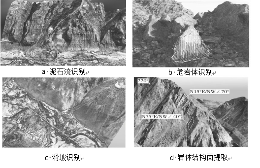

冯威基于无人机勘察数据和三维建模成果,实现了地层岩性、地质构造、不良地质等地质要素的准确判识,实现了岩体结构面等地质信息的定量提取,提高了勘察效率和精度,可推广应用于复杂艰险山区工程勘察工作。
如何使用无人机进行三维建模的图16
图16 识别地质要素与岩体结构面提取(据冯威,2019)

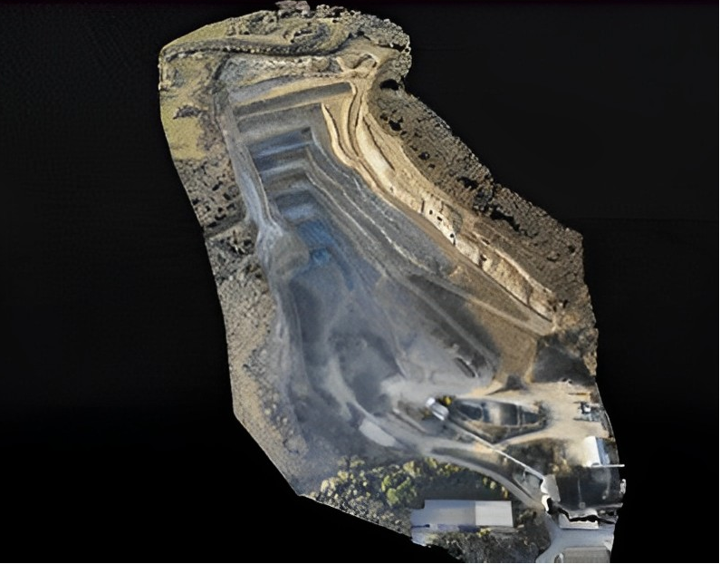

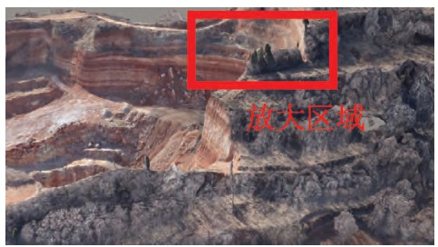

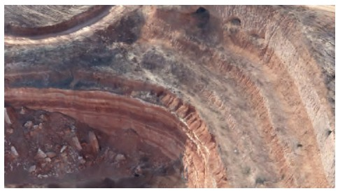

王果等提出一种基于无人机倾斜摄影技术的全自动露天矿边坡三维重建方法,重建的三维模型可全面表达露天矿边坡整体形态和保持局部细节特征,而且具备高效低成本等特点,在露天矿三维地形滑坡动态监测和灾害分析方面具有重要意义。
如何使用无人机进行三维建模的图17
图17 试验区真三维模型(据王果等,2017)
如何使用无人机进行三维建模的图18
图18 试验区重建效果局部放大(据王果等,2017)

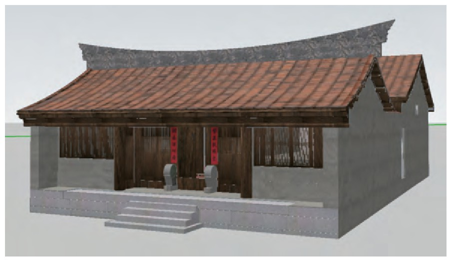

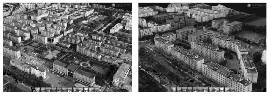

何原荣等针对古建筑三维重建中传统技术很难同时兼顾高精度三维信息快速获取和多角度真实地物纹理特征准确采集的难题,提出了联合三维激光扫描与倾斜摄影测量技术的古建筑三维重建新方法。该方法的建模效率比传统方法高效,且三维激光点云数据和无人机倾斜摄影数据的直观性可降低建模过程中内外业的出错率,避免了传统方法对于建筑部件的局部数据缺失而返回现场补充量测数据的成本。同时,三维激光点云数据与无人机倾斜摄影测量获取的古建筑数据更加丰富且完整,是可存档的原始三维空间模型数据,可为科研人员进行后续研究提供最原始的数据支撑。曲林等利用无人机影像建立实景三维模型。通过倾斜摄影数据建立的实景三维产品,可服务于规划、国土资源管理、城市管理、招商引资等方面,提升城市的对外宣传形象。
如何使用无人机进行三维建模的图19
图19 古建筑三维模型(据何原荣等,2019)
如何使用无人机进行三维建模的图20
图20 街景工厂生产的实景三维模型(据曲林等,2015)
