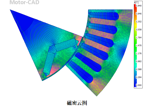

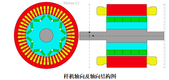

本例以一台48S8P永磁同步电机为例,对电机的电磁噪声进行仿真分析。通过Motor-CAD中的Mechanical模块对电机E-NVH进行仿真分析,为后续的降噪方案提供思路。下图所示电机的Motor-CAD模型图,内置式永磁同步电机,具体的结构参数设置在此不再赘述。
电机振动噪声建模分析:基于Motor-CAD的永磁同步电机E-NVH仿真分析(单一工况点噪声)的图1
电机振动噪声建模分析:基于Motor-CAD的永磁同步电机E-NVH仿真分析(单一工况点噪声)的图2

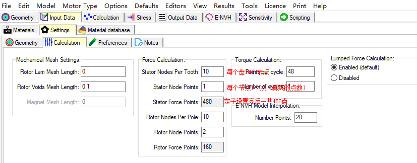

#2
切换到机械模块进行设置:
电机振动噪声建模分析:基于Motor-CAD的永磁同步电机E-NVH仿真分析(单一工况点噪声)的图4

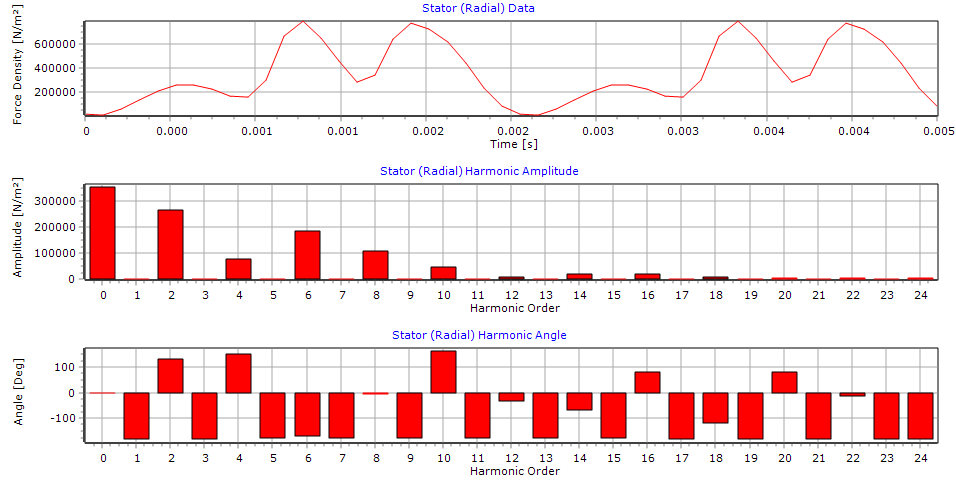

4.2 电磁力结果分析:在分析电磁振动噪声时,主要是分析靠近定子侧的电磁力。下图所示为电机气隙一点径向力随时间变化波形及fft,从中我们可以得到各次谐波幅值大小。
电机振动噪声建模分析:基于Motor-CAD的永磁同步电机E-NVH仿真分析(单一工况点噪声)的图7

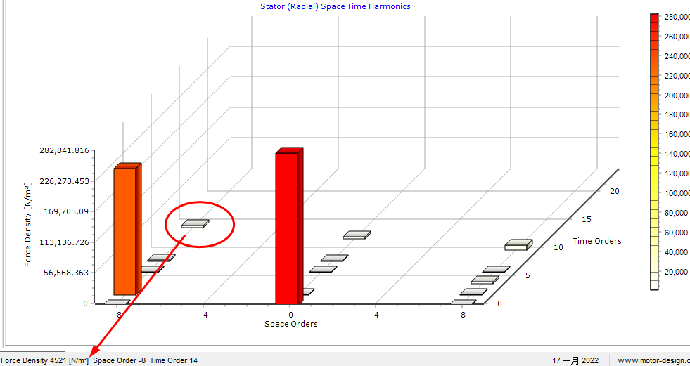

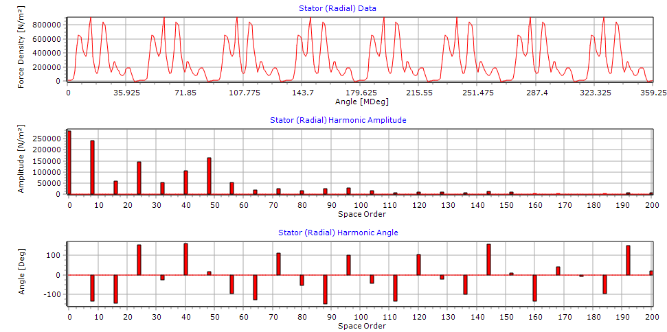

下图所示为电机气隙时空波形及其二位傅里叶分解,从中我们可以得到各次谐波幅值大小。
电机振动噪声建模分析:基于Motor-CAD的永磁同步电机E-NVH仿真分析(单一工况点噪声)的图8

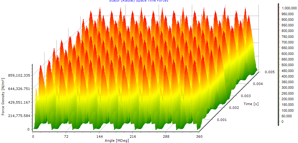

下图所示为电机气隙径向力时空波形及其二位傅里叶分解。从中可以看到各次谐波值。
电机振动噪声建模分析:基于Motor-CAD的永磁同步电机E-NVH仿真分析(单一工况点噪声)的图9
电机振动噪声建模分析:基于Motor-CAD的永磁同步电机E-NVH仿真分析(单一工况点噪声)的图10

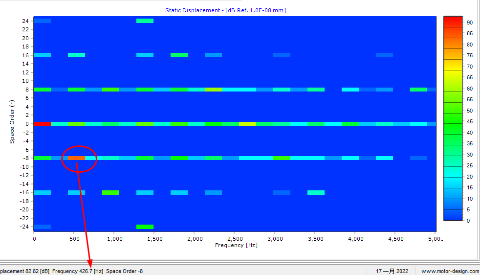

4.3 电磁振动结果分析
下图所示为定子静态位移,从中可知,0阶0倍频静态位移和8阶2倍频静态位移较大,由4.2节可知这是因为电磁力大的。
电机振动噪声建模分析:基于Motor-CAD的永磁同步电机E-NVH仿真分析(单一工况点噪声)的图11

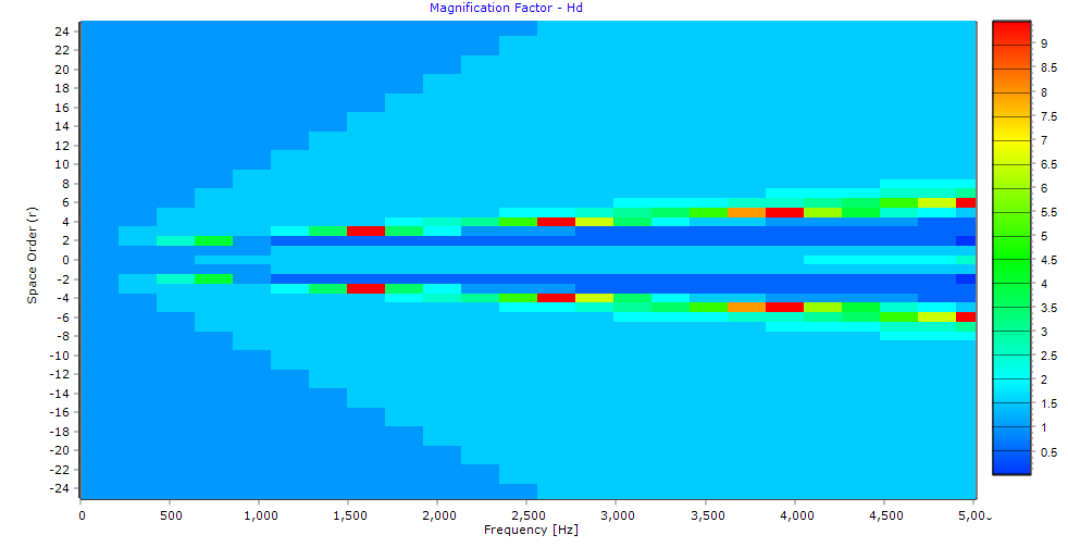

下图所示是定子模态放大系数,在各阶模态固有频率处放大系数较大。
电机振动噪声建模分析:基于Motor-CAD的永磁同步电机E-NVH仿真分析(单一工况点噪声)的图12

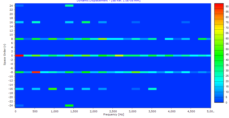

下图所示为动态位移,由图可知0阶0倍频静态位移和8阶2倍频静态位移较大,由4.2节可知这是因为电磁力大的。
电机振动噪声建模分析:基于Motor-CAD的永磁同步电机E-NVH仿真分析(单一工况点噪声)的图13

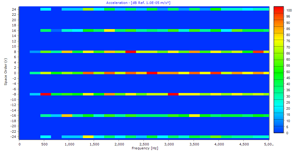

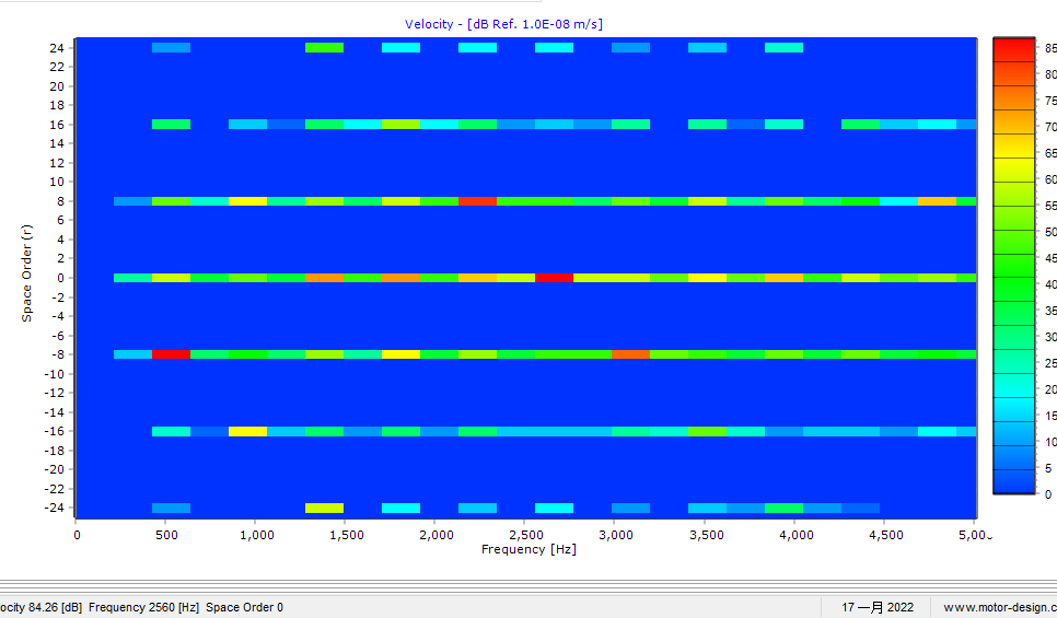

下图所示为振动速度和振动加速度,由图可知0阶和8阶振动速度、加速度较大。
电机振动噪声建模分析:基于Motor-CAD的永磁同步电机E-NVH仿真分析(单一工况点噪声)的图14
电机振动噪声建模分析:基于Motor-CAD的永磁同步电机E-NVH仿真分析(单一工况点噪声)的图15

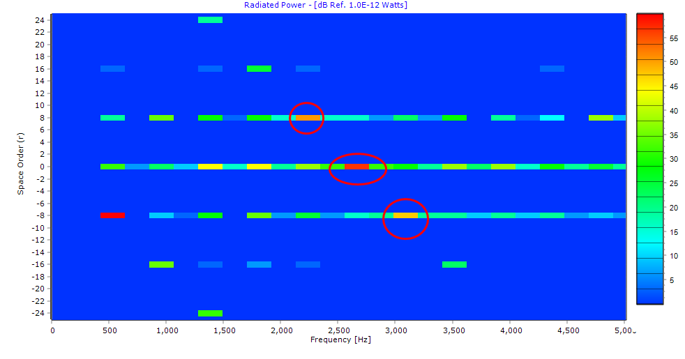

4.4电磁噪声
下图所示为电机定子辐射声功率,从中可知0阶12倍频,8阶10倍频14倍频辐射声功率较大。
电机振动噪声建模分析:基于Motor-CAD的永磁同步电机E-NVH仿真分析(单一工况点噪声)的图16
