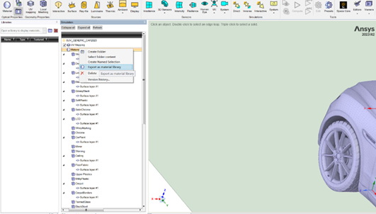

2.在Speos Simulation树中,从仿真项目中导出所有材料,右键单击材料material,或是从仿真项目中导出一些材料,选择想要的材料,然后右键单击创建材料库export as material library。
Speos material library 材料库提升仿真效率的图2

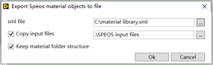

3.选择Material library保存的位置,并且name命名材料库,copy 材料属性文件到input 文件夹,使用时*.sml需和input文件一起打包。
Speos material library 材料库提升仿真效率的图3

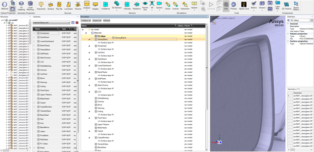

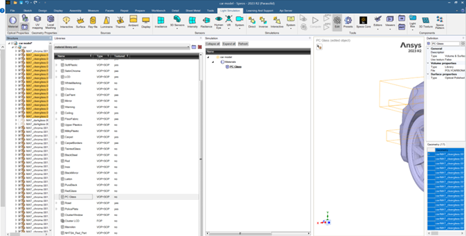

2.在3D视图或结构树中,如果应用体积/表面光学属性材料,请选择一个或多个物体,如果应用一个面光学属性材料,选择一个或多个面,在Libraries面板中,从打开的材质库中,右键单击相应的材质(VOP/SOP或FOP),然后单击Apply material to geometry,快速完成材料属性的定义。
Speos material library 材料库提升仿真效率的图7

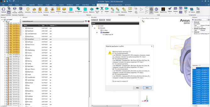

3.如果一个材料应用到已经附有材料属性的几何体上,一个提示消息会询问是否要替换它,单击OK替换材料属性。
Speos material library 材料库提升仿真效率的图8

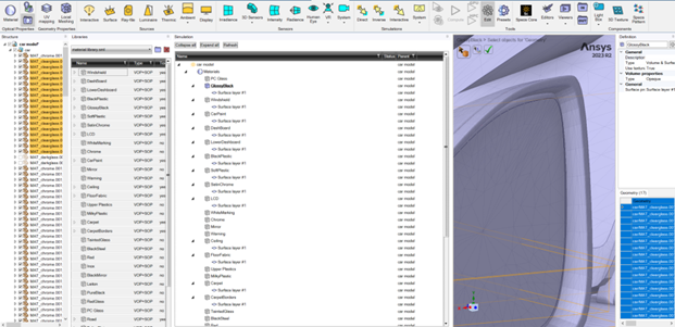

4.可以将*.sml文件全部选取加入到materials列表,更换材料属性,只需要在列表中通过拖拽材料属性到已定义的材料属性,即可完成替换。
Speos material library 材料库提升仿真效率的图9
Speos material library 材料库提升仿真效率的图10
