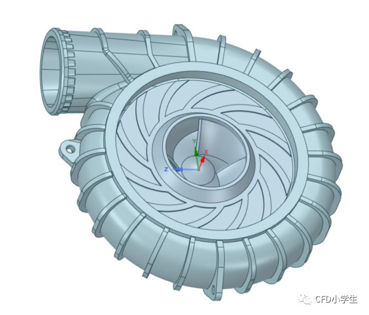

由Solidworks软件对离心泵三维模型进行建模,主要包括蜗壳,带有盖板的叶轮两部分;

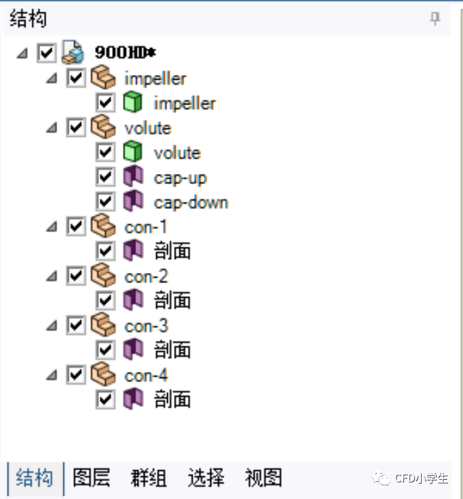

注,把蜗壳模型和“caps”定义一个组件,作为一个“Object”,避免抽取流体域失败(提示有漏洞);叶轮模型通过选中叶轮出口边线进行填充,“con”定义为单独组件,用于创建“Construction Surface”,应用“Surface Mesh”;通过群组功能创建“Inlet”和“Outlet”边界,用于模型封闭抽取流体域;

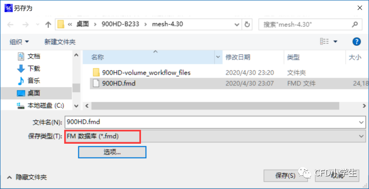

模型另存为“*fmd”格式;

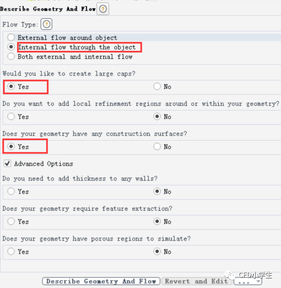

2、模型描述;
ANSYS Fluent Meshing-离心泵性能仿真网格划分案例的图7

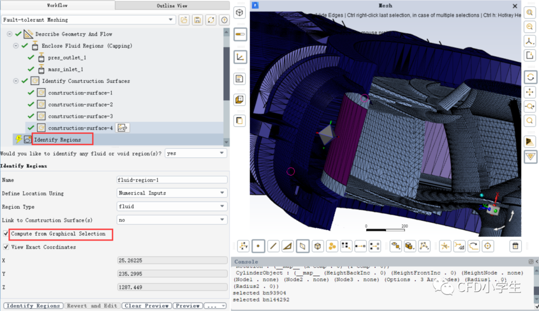

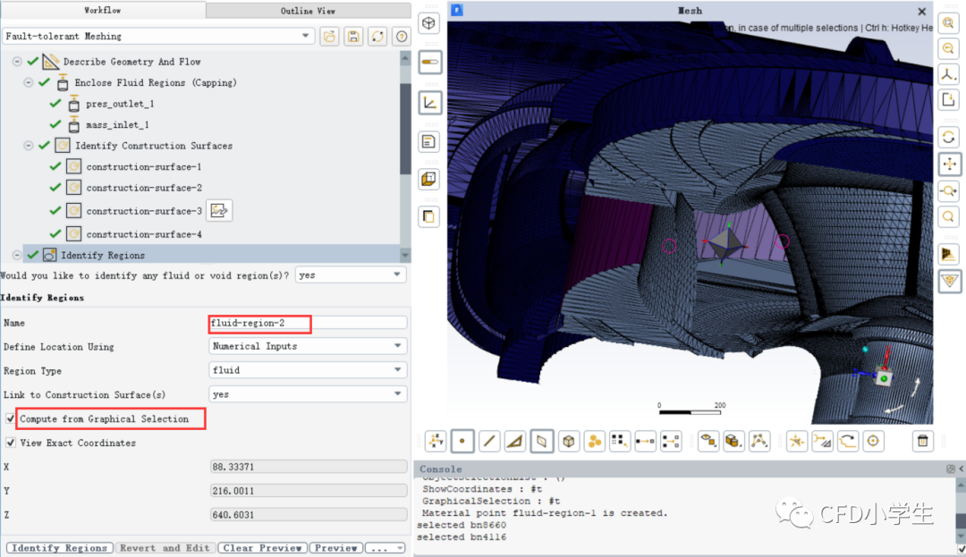

封闭叶轮进口,蜗壳出口;创建“Construction Surface”;分别定义蜗壳材料点和叶轮材料点;

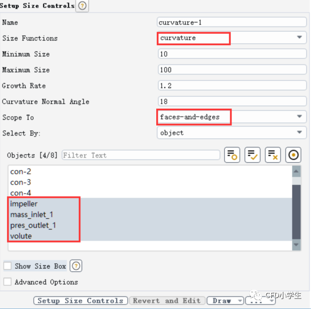

4、尺寸函数定义,“Curvature”尺寸函数定义;

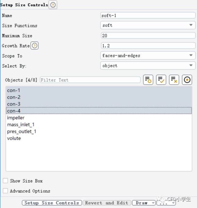

限制“交界面”网格尺寸不超过20mm;

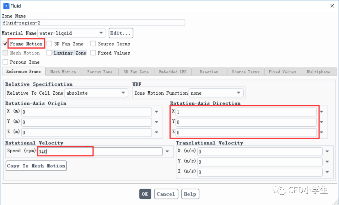

旋转域定义,叶轮绕“X”轴逆时针旋转,转速340r/min;

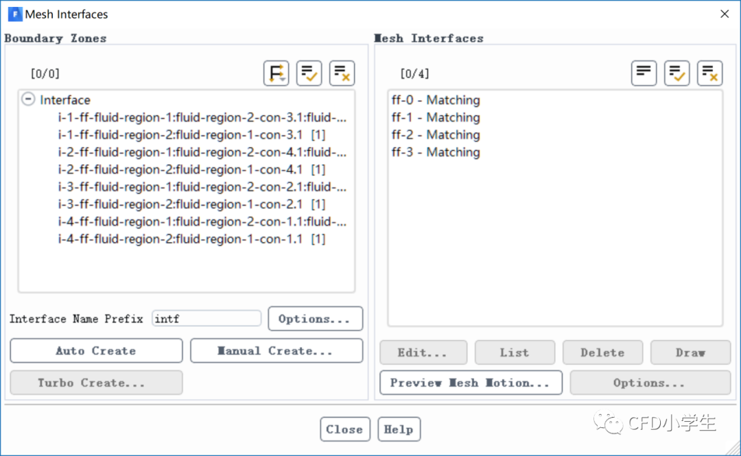

定义动域和静域间的“Interface”;
