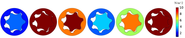

图5 CFD和FSI旋转域某截面压力分布对比分析

图6 内外转子表面最大压力分布
基于CFD和FSI的摆线泵仿真分析的图10
图7  不同时刻内外转子应力分布
