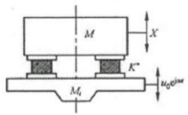

对于经典单自由度振动系统,如图1所示,根据达朗贝尔原理,惯性力、弹性力、阻尼力及外力之间达到力平衡。振动系统一端为刚性基础,振动系统运动方程按式(1)确定:

基础激振法
基础激振法力学模型如图2所示。隔振器底部固定在振动台面上,隔振器顶部连接额定质量块,以在承载方向上施加额定静载荷。隔振器安装方式为水平安装,为了加载的稳定性,采用2个或者4个隔振器均匀对称布置。
船用隔振器动态性能测试方法研究的图6
图2  基础激振法力学模型

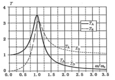

2)记录基础激振时振动台面输入和质量响应在各频率下的位移(或速度、加速度)值,经处理后得到无因次绝对位移响应系数曲线T                 A                 如图3所示。从图3中可得到系统共振频率fn,即为隔振器固有频率。
船用隔振器动态性能测试方法研究的图7
图3 无因次绝对位移响应系数曲线

T                 A                 的最大值为
船用隔振器动态性能测试方法研究的图11
式中:
η—损耗因子;
ωn—系统共振圆频率;
fn—系统共振频率。
从图3中可得到系统共振频率fn和幅值比最大值Tmax。通过公式(5)可计算得到损耗因子η,再通过公式(6)可计算得到隔振器的动刚度:
船用隔振器动态性能测试方法研究的图12

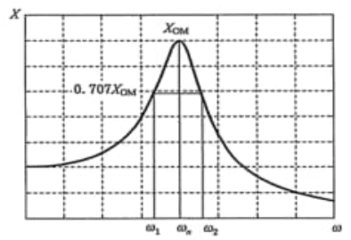

当共振频率接近设备最高工作频率时,无法获取无因次位移响应系数曲线的情况下,记录系统质量绝对位移随频率变化曲线,分别读取共振点、半功率点(0.707倍峰值)对应的频率值,如图4所示。此时损耗因子η可按公式(7)求解。但需注意,半功率法仅适用于小阻尼隔振器。
船用隔振器动态性能测试方法研究的图13
船用隔振器动态性能测试方法研究的图14
图4 半功率法响应系数曲线

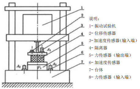

椭圆法是采用疲劳试验机来对隔振器进行激振,通过力传感器测得隔振器的输入力和传递力,通过位移传感器测得隔振器的输入位移和基础位移,再通过计算求得隔振器的动态参数。当采用较低频率进行激励时,可以不考虑振动系统惯性力的影响。隔振器的动态性能测试系统安装示意图见图5。
船用隔振器动态性能测试方法研究的图15
图5  椭圆法测试系统示意图
根据隔振器使用安装状态和承载方向,通过设计试验夹具,使隔振器底部固定;隔振器顶部通过螺纹与试验机连接。如图5所示,安装布置力传感器、位移传感器和加速度传感器,其中力传感器布置在隔振器输入端。在 激振力输入点和输出点附近安装位移传感器或者加速度传感器,测量隔振器的输入位移和基础位移。

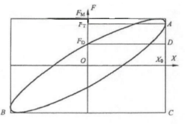

从公式(2)中可见,传递力由弹性力和与其正交的阻尼力合成,当位移为最大值X0时对应的传递力Fm等于弹性力K*X0,从传递力-变形迟滞回线(如图6所示)中可直接得到位移最大值X0和弹性力值,从而计算出动刚度,如公式(8)。
船用隔振器动态性能测试方法研究的图16
船用隔振器动态性能测试方法研究的图17
图6力-位移迟滞曲线
在一个循环中弹性力、阻尼力相位差为90°,当位移X=0时,阻尼力达到最大值,此时传递力等于阻尼力,由图6可知,椭圆与Y轴相交点即为最大阻尼值。按公式(9)计算损耗因子。

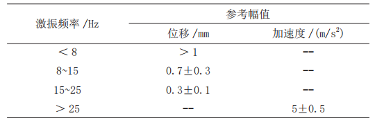

施加激振力,采用低频激振,激振幅值参考表1。记录传递力和位移的时域曲线,绘制如图6所示的力-位移迟滞曲线。
表1 激振幅值参考值
船用隔振器动态性能测试方法研究的图19

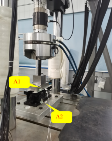

需要注意:(1)当利用椭圆法求隔振器的动刚度时,疲劳试验机的激振频率应当小于振动系统固有频率的十分之一,若无法获得振动系统的固有频率,可使用上限激振频率代替。(2)测量振动的加速度传感器, A1布置在靠近系统输入端位置, A2布置在刚性基础台面中心位置。若A1/A2≥10,则刚性基础速度趋近于零,测量方法有效。

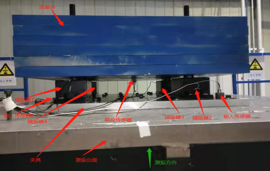

基础激振法
依据图2所描述的测试方法,利用已有振动台设备进行基础激振法测量动刚度的试验系统搭建,如图7所示。基础激振时,通过振动台对隔振器施加激振力,输入加速度传感器经过积分运算后得到输入位移,响应加速度传感器经过积分运算后得到质量块位移响应,质量块通过导杆约束给隔振器施加额定载荷。
船用隔振器动态性能测试方法研究的图21
图7  基础激振扫描法系统实物

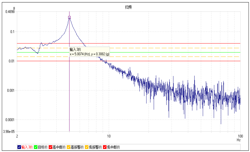

基础激振时台面输入和质量块响应在各频率下的加速度值如图8所示,可得该型号隔振器的固有频率为5.007Hz,响应与输入的幅值比最大值为13,根据公式(5)可计算得到损耗因子为0.077;已知质量块重量为700kg,根据公式(5)可计算得到动刚度为7.1×10           5           N.m。
船用隔振器动态性能测试方法研究的图22
图8 质量块响应幅值相对输入的传递函数

利用静力疲劳加载系统进行动态性能测试试验系统的搭建,如图9所示。测量振动的传感器,一个传感器A1布置在靠近系统输入端位置,另一个传感器A2布置在速度趋近于零的刚性基础台面中心位置。根据实测数据,A1/A2=0.2g/0.015g=13.3≥10,测量方法有效。

承载方向动刚度测试时,先通过油缸给隔振器施加额定载荷,再给隔振器施加正弦位移激励,如图5所示。记录激振力与位移时域波形,绘制激振力-位移迟滞曲线。
船用隔振器动态性能测试方法研究的图24

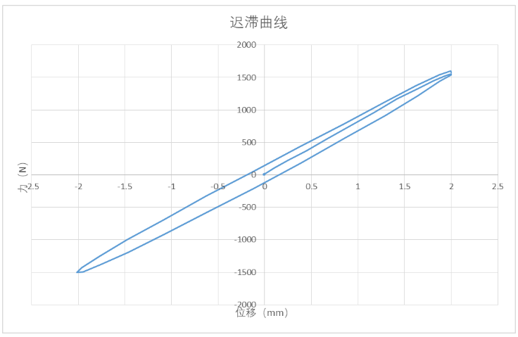

图10  典型的激振力-位移迟滞曲线
典型的激振力-位移迟滞曲线如图10所示。从中可直接得到位移最大值X0为2.009mm,弹性力值为1529N,根据公式(8)计算出动刚度为7.61×105N.m。
当位移X=0时,阻尼力达到最大值为255N,根据公式(9)计算可得损耗因子为0.083。

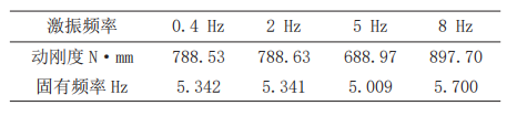

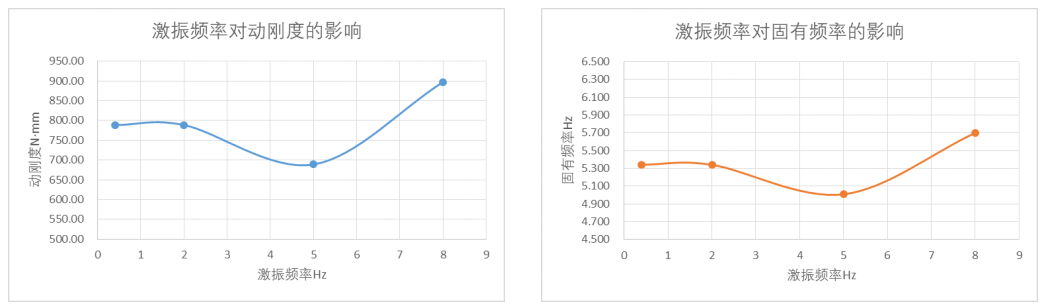

激振频率对动态性能的影响
为了研究激振频率对动刚度测量的影响,先施加固定位移幅值2mm,频率分别为0.4Hz、2Hz、5Hz、8Hz,测得隔振器动刚度结果见表2。激振频率对动态性能(动刚度、固有频率)测量的影响见图11。
表2 激振频率对动刚度的影响
船用隔振器动态性能测试方法研究的图26
船用隔振器动态性能测试方法研究的图27
图11  激振频率对动刚度和固有频率的影响
由上可得:随着激振频率的增大,动刚度先逐渐减小后逐渐增大,在共振频率附近激励时动刚度值最小。当激振频率很小时,作用在隔振系统的外力变化很慢,这时可以认为动刚度和静刚度基本相同。而在共振频率附近,隔振系统相对容易被外界激励起来引发共振,隔振器响应最大,相应动刚度会较小。当激振频率很大时,负载质量在高频振动中产生很大的惯性阻力,隔振系统不容易发生变形,相应的动刚度会较大。

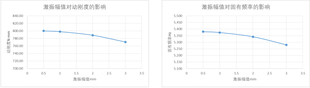

激振位移幅值对动态性能测量的影响
为了研究激振位移幅值对动刚度测量的影响,先施加固定频率0.4Hz,位移幅值分别为1mm、2mm、3mm,测得隔振器动刚度结果见表3。激振幅值对动态性能(动刚度、固有频率)测量的影响见图12。
表3 激振幅值对动刚度的影响
船用隔振器动态性能测试方法研究的图28
船用隔振器动态性能测试方法研究的图29
图12  激振幅值对动刚度和固有频率的影响
由上可得:随着激振位移幅值的增大,动刚度呈逐渐减小的趋势。这是因为,随着激振位移幅值的逐渐增大,隔振器振动幅值也越大,隔振器金属丝之间更可能产生滑移的现象,隔振器振动时需克服金属丝之间的摩擦力会逐渐更大,隔振器动刚度会逐渐减小。
